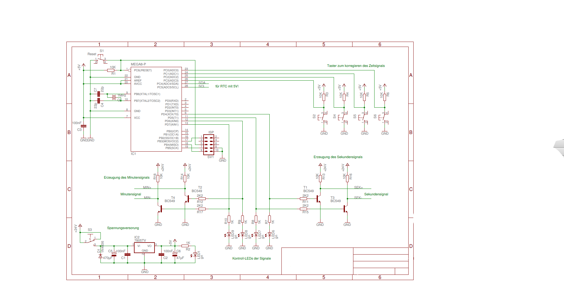

Moin,
vielleicht kann mir jemand helfen:
Ich habe vor eine Mutteruhr* zu bauen - Mit Hilfe eines Atmegas. Ich
habe auch schone eine Schaltung (s. Anhang), aber die Transistoren sind
unpassend, wie ich letztens herausgefunden habe. Denn die Tochteruhren**
geben beim Weiterstellen einen Rückstromimpuls (induktiv) von ca. 200 -
500V und wenigen Mikrosekunden (je nach Anzahl und Ausführung der Uhren)
ab. Die Transistoren, die ich eingebaut hab, haben eine zu geringe
Sperrspannung, somit werde ich die wahrscheinlich sehr schnell
zerstören. Nun suche ich Ersatz mit einer möglichst hohen Sperrspannung.
Die Transistoren müssen nicht sehr viel schalten, nur ca. 500mA bei 24V.
Das ist völlig ausreichend.
Hat da jemand eine Idee? Außerdem dürfen gerne Verbesserungsvorschläge
eingereicht werden.
Das Programm für den Mikrocontroller wird in C geschrieben. Jede Minute
wird an den Pins 12/ 13 ein abwechselnd ein Signal geschaltet, denn
Tochteruhren werden mit einem Wechselstromsignal geschaltet. Das Gleiche
passiert mit den Sekunden, nur auf den Pins 6 und 11. Der Sekundenimpuls
soll ca. 0,25 Sek. dauern, der Minutenimpuls ca. 0.75 Sek (da alle Uhren
unterschiedlich lange zum Schalten brauchen --> relativ langes Signal).
* Mutteruhr: Meist mechanische Uhr, die jede Minute und/ oder jede
Sekunde eine kurzen Stromimpuls zu den Tochteruhren gibt. Es handelt
sich hierbei um ein Wechselstromsignal, denn es gibt zwei Linien, die
jeweils abwechselnd schalten.
** Tochteruhr: Analoge Uhr mit Schrittmotor (Lavet-Schrittmotor). Jede
Minute/ Sekunde wird der Motor mit einem Wechselstromsignal geschaltet.
Die Uhren senden einen Impuls (auf der anderen Linie) zurück, der wegen
der Induktivität der Motoren sehr groß (200 - 500V), aber sehr kurz ist.
Vielen Dank für hilfreiche Antworten, Grüße
Breadbox
P.S.: Zum Schaltplan: Die "Taster zum Korregieren des Zeitsignals"
werden nicht eingebaut, da ich eine genaue RTC verwende. "SV1" ist eine
Buchse zu Anschließen an den PC, um das Programm zu laden.

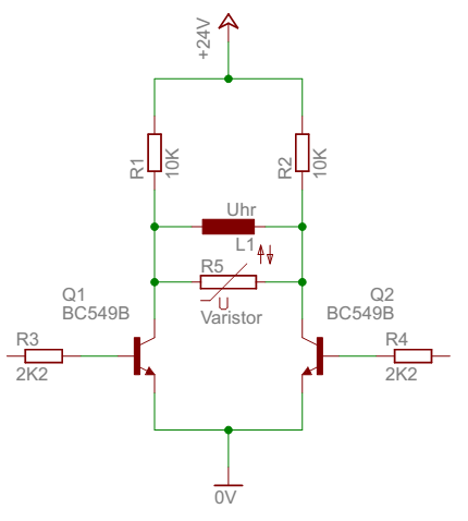

von Amateur (Gast)
>Hast du Lust ca. 20 Uhren mit nem Varistor zu versehen ;)
Das kann man etwas vereinfachen, indem man die Schaltung im Anhang
verwendet.
Wie er 500 mA durch die Uhren bekommt ist mir aber immer noch unklar.

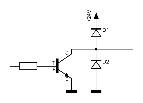

A. Albers schrieb:
> Okay, soweit so gut. Ganz dumme Frage: Wierum? :D
> Ist es eine spezielle Diode (Zenerdiode o. Ä.)?
Normale Gleichrichter-Diode z.B. 1N4148 oder 1N4001 reicht.
D1 ist gegen positive Spannungsspitzen
D2 ist gegen negative (sofern notwendig)
Und als Transistor z.B. einen BC337 (bis 0.5A)

> Nummer sicher gehen und Transistoren mit 500mA verwenden.
Die Dioden werden schon schützen. Aber wie andere schon geschrieben
haben wird der Strom bei weitem nie reichen im Plus-Zweig für die
Nebenuhren mit dem 10k Widerstand.
