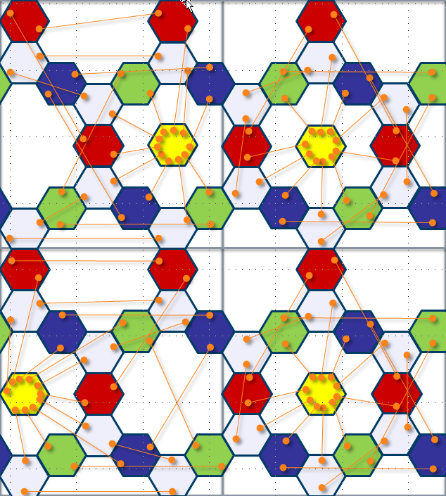

Gern. Aktuelles Problem:
Konstantstromregler (FD9802) sitzen auf den gelben Steuerplatinen im
Bild, die jeweils 15 LEDs auf "Star-PCBs" (5 Stränge) mit
Kathoden-Konstantstrom versorgen.
Für die gemeinsame Anodenspannung (eine pro Farbe) möchte ich einen
DC-DC-Wandler (z.B. KIS-3R33S) mit einem einstellbaren Offset aus einem
DAC (oder geglättetem PWM) verstellen: Der Microcontroller misst die
LED-Kathodenspannungen an den Konstantstromreglern und stellt die
gemeinsame Anodenspannung so ein, dass der Regler bei ca. 0,4V .. 1,2V
arbeiten kann.
Der OP sitzt in der Rückkoplung des Reglers, um den Offset zu
subtrahieren.
