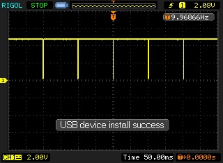

Wenn ich nun aber z.B. zuerst den Pin P0 auf 1 (0x01) setze und dann bei
dem nächsten Schreibzugriff den Pin P1 zusätzlich auf 1 (0x03) setze,
wird der Pin P0 für einige us auf 0 gesetzt und zusammen mit P1 wieder
auf 1 gesetzt. Habe dieses Verhalten bei offenem Ausgang gemessen, an
beide Pins sind nur die Tastköpfe vom Oszi angeschlossen, also keine
wirkliche Last.

Gast #3398699
Vielen Dank für eure Antworten!
Also Messfehler würde ich ausschließen. Oszi Tastkopf ist sauber
angeschlossen, Masse an der Masse des ICs. Ein Oszi-Screenshot hab ich
angehängt, die Abstände von 100ms kommen vom Programm. Der gemessene
Ausgang hängt mit einem 1,2kOhm Widerstand auf +5V.

@ Kevin (Gast)
Man erkennt nicht wirklich viel, deine Zeitauflösung ist viel zu klein.

Gast #3398845
Ich habe mir eben mal die I2C-Kommunikation angeschaut und gesehen, dass
er immer die Adresse und dann zwei Byte sendet. Bei dem oben geposteten
Beispiel schickt er erst die Adresse (0x38), dann das erste Byte (0x00)
und dann das zweite Byte (0x01).
Das Problem lag also an meinem Verständnis der I2C-Adressierung.
Danke für eure Hilfe!
