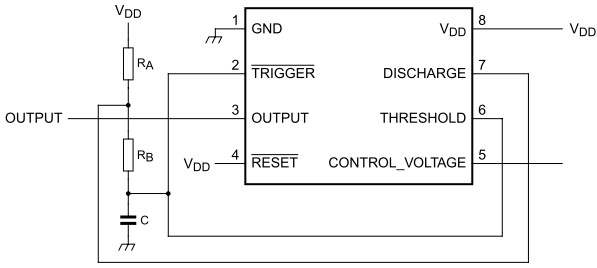

habe ein Verständnisproblem bei dieser 555 Timer Schaltung (Bild links).
Normalerweise wird doch der RC-Schwingkreis über DISCHARGE
angeschlossen, und das Signal kommt aus OUTPUT (Bild rechts). In der
Schaltung (Bild links) ist aber der RC-Schwingkreis über OUTPUT
angeschlossen, und das Signal kommt aus DISCHARGE, und scheinbar wird
darüber ein weiteres C gesteuert. Was bewirkt also diese Schaltung (Bild
links)?
Danke!
Lothar
Gast #3398832
Die rechte Schaltung verwendet man normalerweise beim bipolaren 555,
weil dann der Spannungsanstieg am zeitbestimmenden Kondensator nicht vom
(nicht besonders gut definierten) Ausgangspegel des 555 abhängt. Beim
nicht so stark belasteten 7555 kann man dagegen den Ausgang selbst
nehmen und spart sich den Teiler an Discharge. Man braucht dann nur der
Rückkoppelwiderstand und einen Kondensator an 2/6.
Die linke Schaltung ist im Prinzip so gemacht, nur verwendet die für
aufladen und entladen unterschiedliche Gesamtwiderstände (einmal 100k
und einmal 100K//47k+Diode) und erreicht damit ein Tastverhältnis
ungleich 0,5.

Hallo Lothar,
Die Antwort hat Dir ArnoR bereits gegeben. Die eigentliche Begründung
fehlt allerdings, auf die ich hier etwas näher eingehe...
Der 7555 ist eine CMOS-Version, so wie dies auch der LMC555 und der
TLC555 sind. Im Datenblatt des 7555 liest man, dass der 7555 mit dem
LMC555 identisch ist. Beide sind CMOS, ob sie allerdings ganz
spezifikationsidentisch sind, müsste man genauer untersuchen.
Der eigentliche Grund, warum man mit der Rückkopplungsmethode bei den
CMOS-555er-Timern arbeiten und mit nur einem zeitbestimmenden R und
zeitbestimmenden C sogar eine recht gut zeitsymmetrische
Rechteckspannung erzeugen kann, kommt daher, dass CMOS-Ausgänge (meist)
spannungssymmetrisch sind. Soll heissen LOW = GND und HIGH = +Ub, wenn
un- oder nur sehr wenig belastet.
Bei den bipolaren 555-Timer-ICs ist das nicht möglich auf Grund der eben
genannten bipolaren Transistoren die im Einsatz sind.
