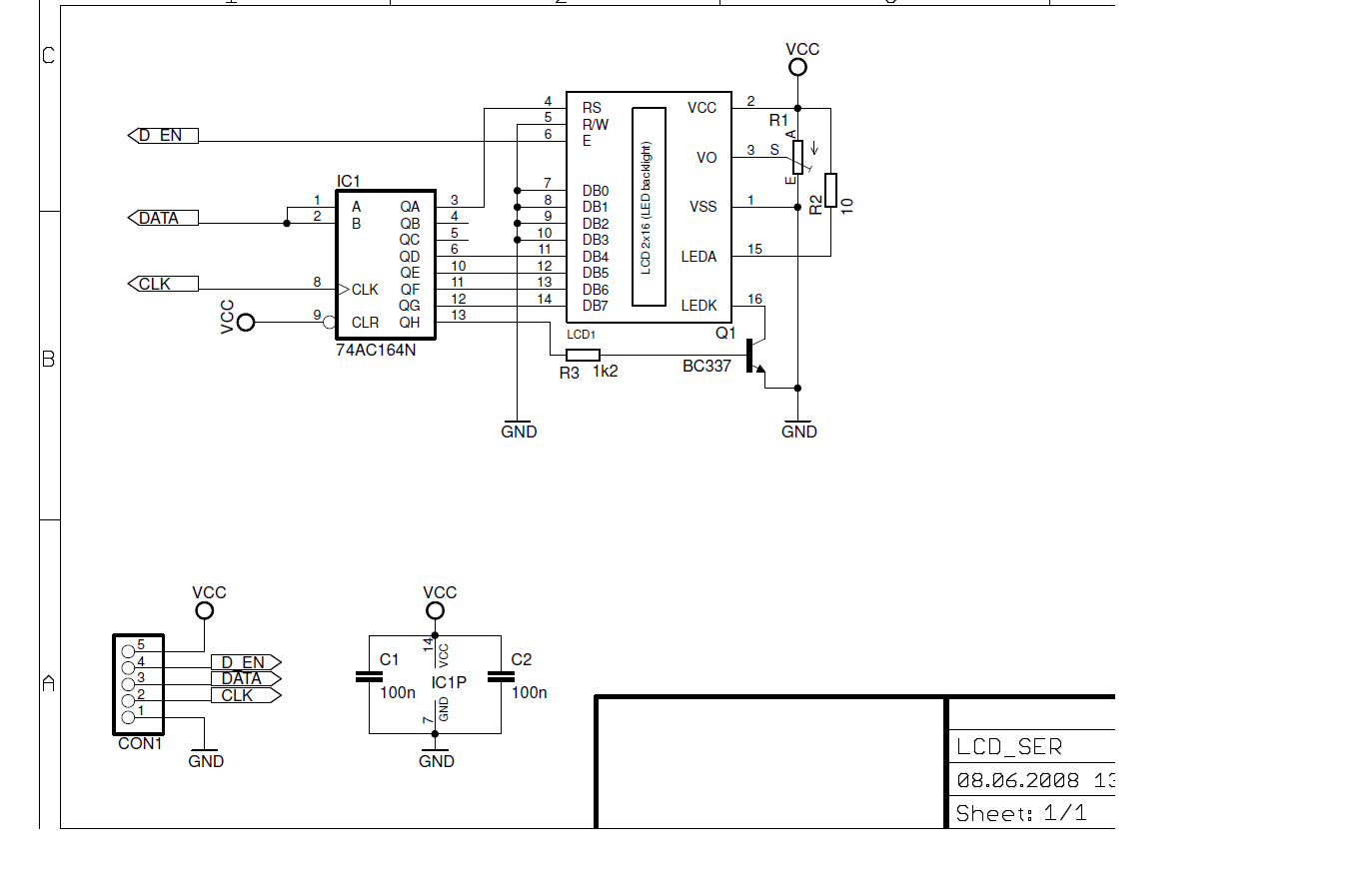

ich habe mir selber jetzt ein serielles LCD-Display zusammengebaut das
über 3 Anschlüsse mit dem Microcontroller angeschlossen wird. Nur die
CLK, Enable und der Datenbus sind mit dem Microcontroller verbunden.
Zwischen dem Microcontroller habe ich ein Schieberegister angeschloessen
dass die Daten an das LCD-Display leiten soll.
Den Schaltplan habe ich im Anhang auch hinzugefügt.
Hab auch mein programm auf dem Microcontroller draufgespielt und die
einzelnen Pinnen mit dem Oszilloskop überprüft. Signale bekamme ich an
den jeweiligen Pins wenn z.b clock auf high schaltete setze der datenbus
auch auf high und das umgekehrt.
Ich habe glaube ich bei der Initialisierung bestimmt ein Fehler gemacht
nur ich weiss nicht wo genau:(. Bei einer bestimmten steigenden
Clock-flanke schaltet sich die Hintergrundbeleuchtung meiens Displays
aus:(
Hoffe könnt mir was weiter helfen^^

Hi Adrian,
so wie Du das beschreibst, fehlt die Masse - Gnd Verbindung.

von Rudolph (Gast)
DB0 bis DB3 gehören eher nicht fest auf GND verdrahtet.
von Adrian (Gast)
also ist der plan selber schonmal falsch oder wie darf ich das jetzt
verstehen? hab diesen plan von ulrich radig gefunden. Dies wurde mir
auch empfohlen.
von Karl H. (kbuchegg)
Lass die 4 Datenleitungen offen. Das LCD kümmert sich selbst um die.
Adrian schrieb:
> leider ja mir ist nicht im klaren wieso er eine for schleife für die
> initialisierung des 4 bit und der DD-Ram benutzt.
Eben.
Die korrekte Sequenz, die funktioniert lautet:
Du präsentierst dem LCD an den Datenbits D4 bis D7 erst mal eine 3 (d.h
D4 auf 1, D5 auf 1). Und das 3 mal hintereinander, wobei jedesmal RS auf
0 bleibt und natürlich so wie immer die Enable Leitung gepulst wird.
Aber Achtung: du musst zwischen den Enable Pulsen Wartezeiten einhalten!
Erst dann ist sicher gestellt, dass das LCD auf jeden Fall im 8-Bit
Modus ist, egal was vorher passiert ist.
Und erst dann präsentierst du ihm einmalig eine 2 an den Datenleitungen
D4 bis D7 (also D5 auf 1).
WIeder: Rs muss auf 0 bleiben und auf Enable wird ein Puls erzeugt.
Und erst dann ist das LCD im 4-Bit Modus und du kannst erstmals die
Funktion lcd_write benutzen.
PS: Du kannst ein LCD beliebig langsam ansteuern. D.h. wenn du die
Möglichkeit dazu hast, dann kannst du an die Ausgangsleitungen vom
Schieberegister, bzw an die Enable Steuerleutung etwas zusätzlich
anschliessen, womit du die Pegel erkennen kannst und somit siehst, ob da
die Pegel rauskommen, so wie sie eigentlich sein sollten.
Du darfst die Pulse, die zeitlichen Abstände etc. beliebig langsam
machen, so dass du als Mensch da noch mitkommst. Nur zu schnell darf es
nicht sein. Es gibt da minimal einzuhaltende Wartezeiten. Insbesondere
die ersten Initialisierungsschritte sind da kritisch.

So wie Karl Heinz es gesagt hat, ist es richtig. So wie du es machst,
ist es falsch. Lies einfach mal das Datenblatt zum Display und überleg,
ob die Zeiten und Abläufe, die darin auftauchen auch in deinem Programm
auftauchen. Du musst gerade zu Beginn der Initialisierung (Datenbreite)
das Timing unbedingt einhalten.

@snayer2311
Der springende Punkt ist, dass du zum Umschalten in den 4 Bit Modus die
Funktion lcd_write noch nicht benutzen kannst!
Genau das hab ich versucht dir klar zu machen.
du kannst die shift_out benutzen, denn die gibt im Grunde ja ein Nibble
kontrolliert an das Schieberegister aus. Allerdings ist das Interface
für diese Funktion etwas 'unhandlich', weil der Aufrufer die Bits
zurecht schieben muss und nicht die Funktion das selber macht. Eventuell
würde ich mir da eine eigene Funktion shift_out_nibble machen, die den
Zurechtschiebeteil an die Datenbits erledigt, damit ich in lcd_init den
Teil nicht habe (den das ist beim Fehlersuchen in der lcd_init eher
unpraktisch, wenn man an dieser Stelle laufend um die Ecke denken muss)
Aber da musst du durch. Genau deswegen hab ich es angesprochen, dass du
den ganzen Vorgang beliebig langsam machen darfst. Nutze das tatsächlich
aus! Häng meinetwegen ein paar LED an die Leitungen, die zum LCD gehen
und sieh dir an, welche Pegel wann da am LCD ankommen. Du MUSST die
angegebene Sequenz dort aufleuchten sehen. 3 mal hintereinander das
Bitmuster für 3 an den Datenleitungen und dann einmalig das Bitmuster
für 2 an den Datenleitungen. Wenn du langsam machst, dann überfährst du
auch ganz sicher nicht das LCD.
Sorry. Aber solche 'Spezialsachen' kann man nun mal nicht machen, wenn
man nicht gewillt ist, sich mit der Materie zu beschäftigen. Daher geb
ich dir auch nur Tips und sag dir, was du letzten Endes an den Ausgängen
vom Schieberegister sehen musst. Aber machen .. musst DU es.
