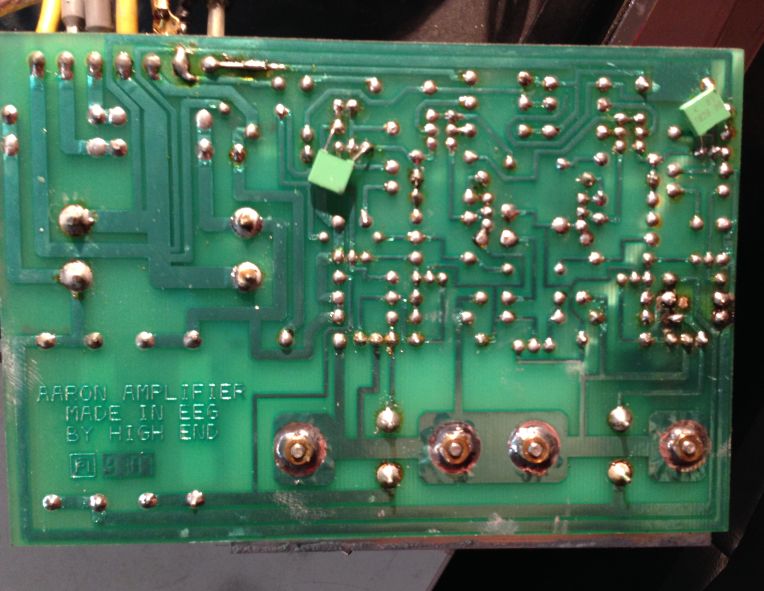

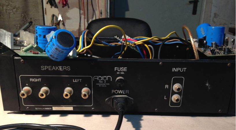

Hab da gerade so ein Gerät zur Reparatur bekommen wo schon Jahrelang
umgebastelt wurde.(EXTREM VERPFUSCHT)Jetzt hab ich mir das mal angesehen
und festgestellt,dass der Anschluss an den Endstufen so nicht sein kann.
Meine Frage an euch:Kennt wer das Gerät und hat vielleicht sogar einen
Schaltplan oder sonstige Infos für mich??

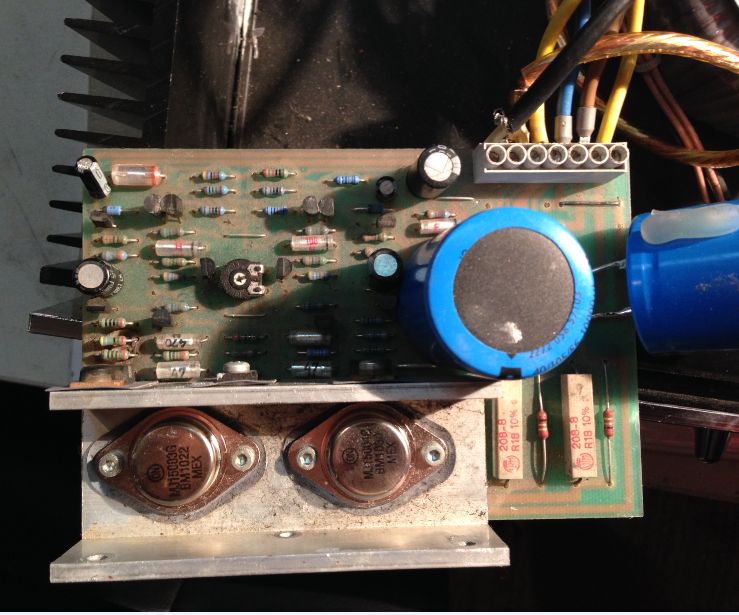

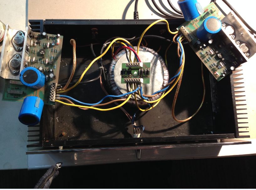

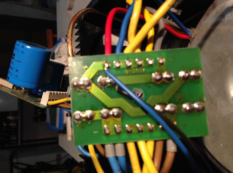

Hm. Wenn ich mir den Aufbau so anschaue stellt sich mir die Frage, was
man da überhaupt verpfuschen konnte. Das war schon ab Werk ein sehr
bescheidener Amp, außen hui und innen pfui.
Ansonsten, was verstehst Du daran nicht? Soweit man es erkennen kann
sieht das alles plausibel aus. 230V Seite vom Trafo sollte klar sein,
sekundär ist die Diodenplatine in der Mitte ein einfacher Gleichrichter,
einmal positive, einmal negative Betriebsspannung in
Mittelpunktschaltung.

OP #3400921
Ja das hab ich mir auch gedacht dass,das der volle Schrott ist.Aber
einem Kunden der soviel Kohle für so einen Scheiss ausgibt,dem sollte
man das vielleicht nicht so sagen ! :)
Ja Schaltpläne Rücken die nicht raus.Und wie gesagt,da wurde voll Fett
drin rumgemurgst.Die Kondis wurden auch ersetzt,da sie angeblich kurz
vor einer Explosion waren.
Vielleicht kann dazu wer was sagen wenn man die Bilder mal
begutachtet.Unklar ist das auf einem der beiden Endstufen auch die
Wechselspannung angeschlossen ist
Gast #3400972
Na ja, beide PLatinen enthalten Leiterbahnen und Lötpads für 4 Dioden
als Gleichrichter vor den Siebelkos, könnten also mit Wechselspannung
versorgt werden und richten selbst gleich, doch sind 2 davon nicht
bestückt, und 2 mit einer Brücke.
Die Schaltung ist etwas ungewöhnlich
         V+ --+---+---+
              |  R18 2R(Spule?)
             E|   |   |
              |     |E
              +----|< MJ15004
                    +-- Lautsprecher
              +----|< MJ15003
              |     |E
             E|   |   |
              |  R18 2R(Spule?)
         V- --+---+---+
du könntest sie vollständig abzeichnen, sind ja keine komplizierten
Teile dabei.
Immerhin scheint ein Überstromschutz gegen kurze Kurzschlüsse drin zu
sein, aber es fehlt ein Übertemperaturwächter am Kühlkörper und
vermutlich am Trafo, Dauerüberlastfest ist sie also nicht.

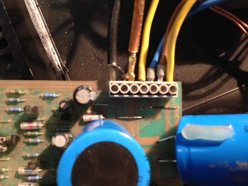

(Firma: matzetronics) #3401283
Wenn wir mal den Pin in der Ecke der Platine als Nummer 1 festlegen,
ergibt sich folgende Belegung:
1 - Masse
2 - + Ub
3 - - Ub
4 - Masse
5 - Ausgang zum LS
6 - Masse (scheint mal als Feedback oder so gedacht gewesen zu sein,
wurde nachträglich auf Masse gelegt)
7 - NF-Eingang
Achtung, auf der fotografierten Platte gibts eine Schmorstelle oberhalb
des Treibertransistors für den MJ15003 (dies ist der NPN, der MJ15004
ist der PNP).
Ich nehme an, das die Module auch mal für getrennte Netzteile oder als
Monoblöcke gedacht waren, deswegen die Option mit Gleichrichterdioden
direkt auf dem Board.
Die Endstufentransistoren als solche gefallen mir - 140V und 20A kann
sich schon sehen lassen.
http://www.onsemi.com/PowerSolutions/product.do?id=MJ15003
Die Dicke der Leiterbahnen zeigen hier allerdings, das man von Leistung
nicht wirklich reden kann. Das sieht mir für eine Endstufe dieser
Preisklasse doch sehr naiv aus.
OP #3401301
Matthias Sch. schrieb:
> 1 - Masse
> 2 - + Ub
> 3 - - Ub
> 4 - Masse
> 5 - Ausgang zum LS
> 7 - NF-Eingang
Danke schon mal. Stimmen dann die Kondensatoren so wie die da eingelötet
sind?
Die Schmorsellen muss ich mir erst ansehen . Die wurden auch schon mit
sehr viel Kunst rep.Auch einige Bauteile sind nicht Identisch der beiden
Verstärker.
(Firma: matzetronics) #3401305
> sind?
Bei dem gerade eingebauten scheints zu stimmen, beim schrägen sehe ich
den schwarzen Strich (Markierung für Minus) nicht. Ist aber leicht über
die Bahnen zu verfolgen.
Edit: Ahh, doch, im Startposting kann man sie sehen. Scheint auch
richtig zu sein.
Die Kerle haben ne Emitterschaltung für die Endstufe genommen, um sie
gleich noch als Spannungsverstärker zu missbrauchen - Bauteile sind ja
soo teuer und die wollten sie hier sparen. Die besseren
Dämpfungseigenschaften eines Emitterfolgers und seine Niederohmigkeit
sind ja in einer hochpreisigen Endstufe nicht so wichtig :-P
Noch ein Tipp: Bevor du die Endstufen anschaltest, lege in die + und -
Leitungen Leistungswiderstände mit ein paar dutzend Ohm (33R - 100R). So
raucht nicht gleich alles ab, wenn da was kaputt ist.
#3401321
Ich kann mir nicht helfen, die Endstufenplatinen sehen verdächtig nach
einem Monacor-PA-Bausatz aus. Dazu passen auch die MJE-Transistoren (die
sind nichts besonderes, einfache TO-3 Arbeitsschweine wie der 2N3055)
und der unbestückte on-board-Gleichrichter. Bei Audio-Transistoren ist
ein hoher Strom auch gar nicht so entscheident. Die Dinger müssen nur
die symmetrische Betriebsspannung aushalten, die Verlustleistung
wegschaffen können und sollten halbwegs lineare Kennlinien im
Arbeitsbereich haben. Bei Vollast fließen da nicht mehr als 5A.
Bei der Gesamtqualität klingt das sehr plausibel. Wäre auch zu schön
gewesen wenn sie geeignete bzw. ordentliche Kondensatoren eingesetzt
hätten.
Der doppelte Aufbau der Emitterwiderstände war vermutlich mal gedacht,
um die Verlustleistung auf zwei Widerstände zu verteilen. Würde zum
robusten Aufbau der früheren Monacor-Sachen passen. Was die
2R-Widerstände oder was die haben da drin sollen weiß ich nicht. Es gibt
eigentlich keine Notwendigkeit, an dieser Stelle einen Wert besonders
genau zu treffen, zumal 2 Ohm parallel zu 0,18 Ohm sowieso komplett in
der Toleranz des Zementwiderstandes untergehen.

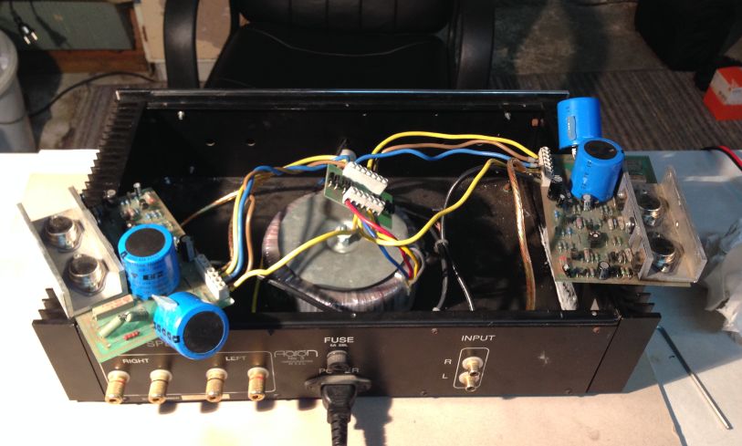

Aus Deinen Bildern geht aber nicht hervor, wo da eine Wechselspannung an
eines der Endstufenmodule geht. Macht meiner Meinung nach keinen Sinn.
Ach doch, zur schnellen schmerzlosen Zerstörung dieses Schrotthaufens.
Meine Meinung: sehr sinnvoll, lass es so! ;)
(Firma: matzetronics) #3401339
Es ist nur etwas verwirrend, das die Mittenanzapfung des Trafos an die
obere Masseschiene der Gleichrichterplatine geht (3 gelbe und 1 blaues
Kabel) und von da an die Endstufen.
Und dann gibt es noch die Masseschiene unten (3 gelbe Kabel) auf denen
die LS Masse aufgelegt ist, wieder jeweils mit einer Leitung zur
Endstufe. Wechselspannung geht auch m.E. nirgends an die Endstufen.

Die Gleichrichtung ist eine ganz normale Mittelpunkt-Gleichrichtung oder
wie sich das nennt. Völlig normal für Audio-Netzteile. Wer da nicht
durchsieht, sollte die Finger von dem Kram lassen.

OP #3402523
Es ist auf den Bildern kaum zu erkennen,aber es wurde echt die
Wechselspannung an einem der Amp. angeschlossen.Völliger humbug.Wie
gesagt"TOTAL VERPFUSCHT"Ich hab sie noch nicht angeschlossen.Hatte noch
keine Zeit.So schliesse ich das auch nicht an.Der Besitzer erzählte mir
auch was von ständigen rauchzeichen beim rumprobieren.Das mich auch
nicht wundert.Also ist da sicherlich einiges hinüber.
Ja und wie gesagt ist das Gerät eigendlich nichts Wert.Viel zu
Überteuert und der volle Schrott.Egal,er will es wieder haben und legt
da vollen wert drauf! :) :)

Gast #3402786
Auf den Bildern ist deutlich zu sehen, daß beide Amps
jeweils blau und braun bekommen, also PLUS und MINUS nach dem
Gleichrichter,
und je zwei Leitungen gelb, die zwar direkt mit dem Trafo verbunden
sind, aber MASSE darstellen, also KEINE Wechselspannung führen.
Die Elkos der Amps wurden wohl mal getauscht, daher passen die neuen
auch nicht nebeneinander, auch einige Leiterbahen wurden wohl mit
aufgesetztem Draht nachgelötet, ansonsten dürfte der Amp aber recht
original sein. Offenbar sogar die Diodenplatine, denn die Diodenplätze
auf den Platinen sehen unbenutzt aus.
Lass da also besser jemanden ran, der sich mit Reparaturen auskennt.
