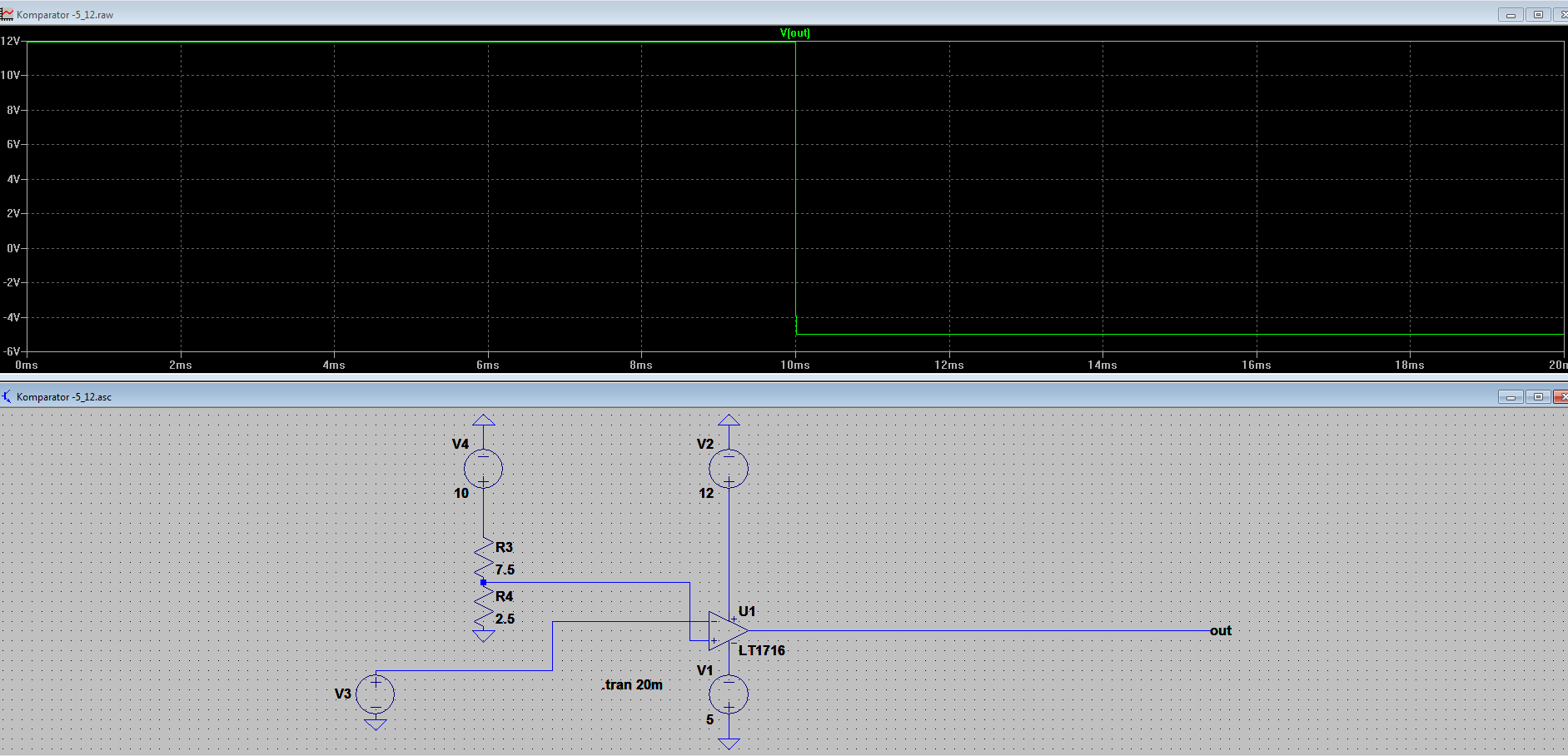

Moinsen!
Ich würde gerne mit einem Komparator zwischen zwei Betriebsspannungen
schalten. Der Ausgang sollte allerdings 100mA liefern können. Hat jemand
eine Idee?
An den Eingängen des Komparators würde ich einmal eine Refernzspannung
und einmal ein Signal zum schalten (0V/5V) anlegen. Die Spannungen
zwischen denen ich schalten will, nehme ich als Versorgung für den
Komparator bzw OPV.
Hat jemand schonmal sowas gemacht? Wenn ja, welche Bauteile sind zu
empfehlen um den Strom liefern zu können und worauf ist noch zu achten?

Dein Text ist ewas verwirrend. Könntest Du eine Bllockschaltung
skizzieren? Ich denke, das würde weiterhelfen…

Du brauchst noch einen Transistor, den Du an den Ausgang des Komparators
hängst. Dieser schaltet dann Deinen Strom. Vergiß nicht, daß
Komparatoren idR einen OK (offener Kollektor) Ausgang haben

Warum zum Geier muß es denn ein Komparator sein? Denn das sind i.d.R.
keine Leistungsbauelemente wie etwa Spannungsregler, sondern eher
spezialisierte Operationsverstärker.
> Komparator bzw OPV.
Das ist in mehrfacher Hinsicht eine blöde Idee. Nicht nur daß
Komparatoren oft einen open-drain (oder open-collector) Ausgang haben -
selbst wenn sie einen Gegentakt-Ausgang haben, kann der seltenst 100mA
liefern. Und wenn doch, dann sicher nicht ohne eine Restspannung
(dropout) zur jeweiligen Betriebsspannung.
Ganz davon zu schweigen, daß die Referenzspannung und auch die
Eingangsspannung natürlich innerhalb der negativen resp. positiven
Betriebsspannung liegen muß.
Also tu doch mal Butter bei die Fische: welche Spannungen sollen es
sein? Und was ist die Last?

Natürlich. Verstehst Du aber überhaupt was dem Rolfi vorschwebt? Mir ist
das nicht klar was er schreibt, darum bat ich ihn um eine kleine Skizze.

Gut. Das spricht im Prinzip für dich, daß du nicht so weit um die Ecke
denken kannst wie der TE ;)
Ich hatte ihn so verstanden, daß er einen Komparator mit +x V und -y V
versorgen will. Dann seine Last an den Komparatorausgang hängen und am
Komparatoreingang die Spannung für die Last zwischen +x V und -y V
umschalten.
Und genauso sieht seine Skizze ja nun aus. +12V und -5V
Hubert G. schrieb:
> Ein L272 schafft die 100mA leicht.
Im Prinzip ja. Nur daß bei +12V und -5V Versorgung am Ende eher +11.1V
und -4.8V rauskommen werden. Sofern die Innenschaltung aus dem
Datenblatt stimmt.
