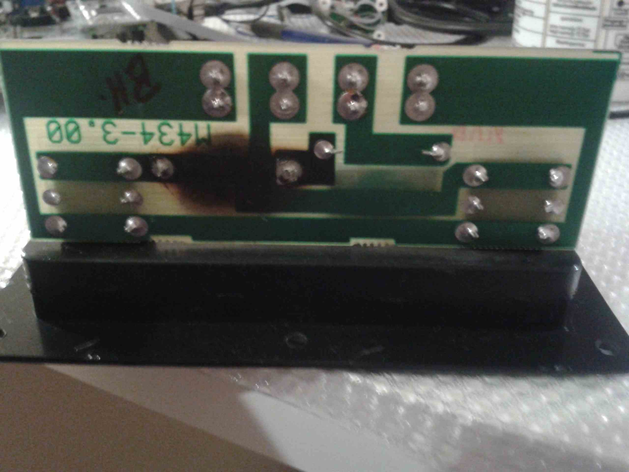

Kann mir jemand vielleicht weiterhelfen. Ich möchte gerne diese Boxen
(Weiche) reparieren.
Irgendwie ist das Ding komisch weil ein klassisch 2-Wege Weiche ist doch
ganz anderst.
Hat jemand eine Idee was da drauf gewesen ist als Widerstand?
danke an euch

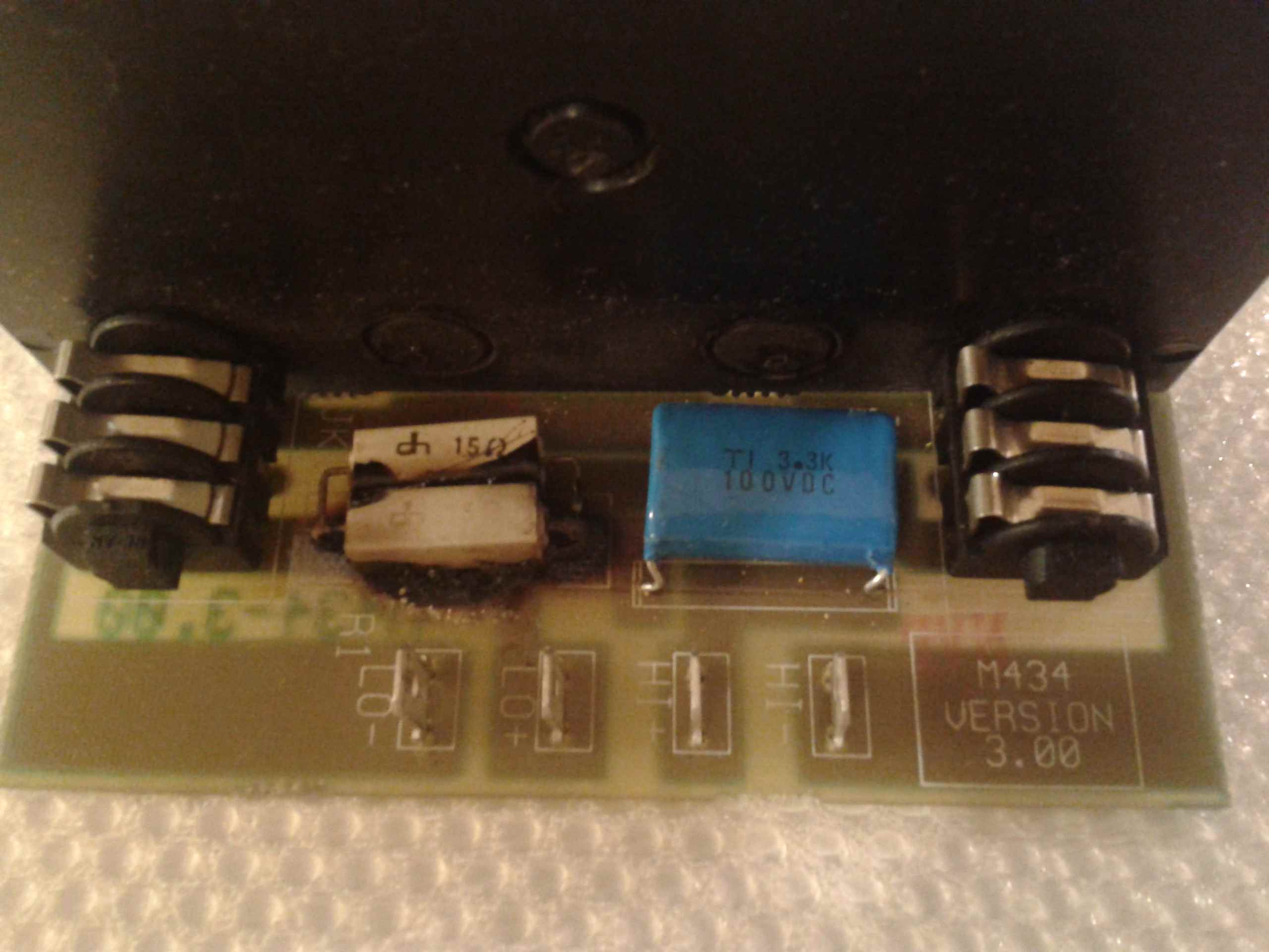

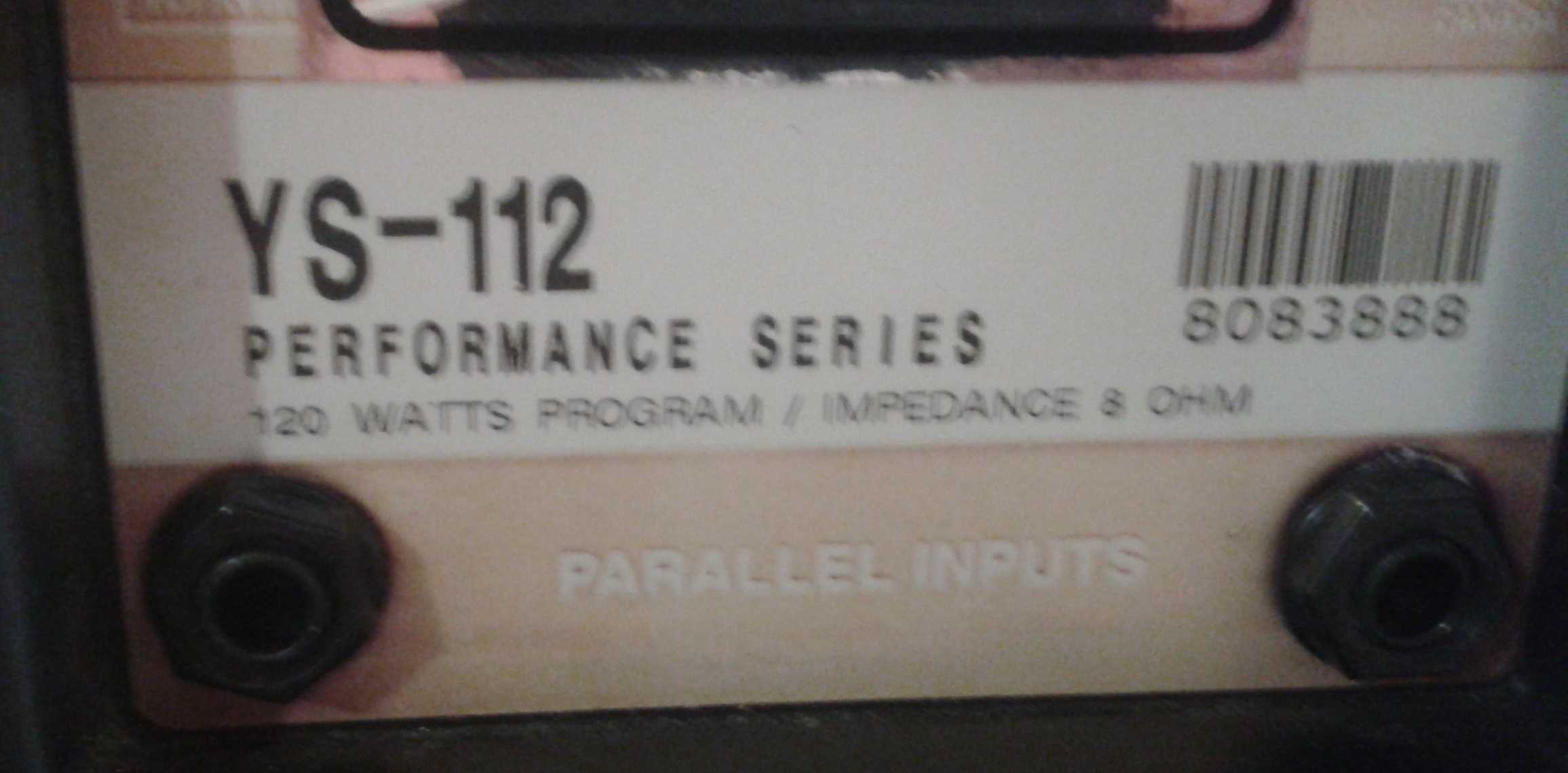

15 Ohm, steht doch drauf, 5 Watt.
Das "parallel Inputs" ist ernst zu nehmen, die sind parallelgeschaltet,
also niemals nicht beide an 2 verschiedene Verstärker anschliessen,
sonst werden die kurzgeschlossen.

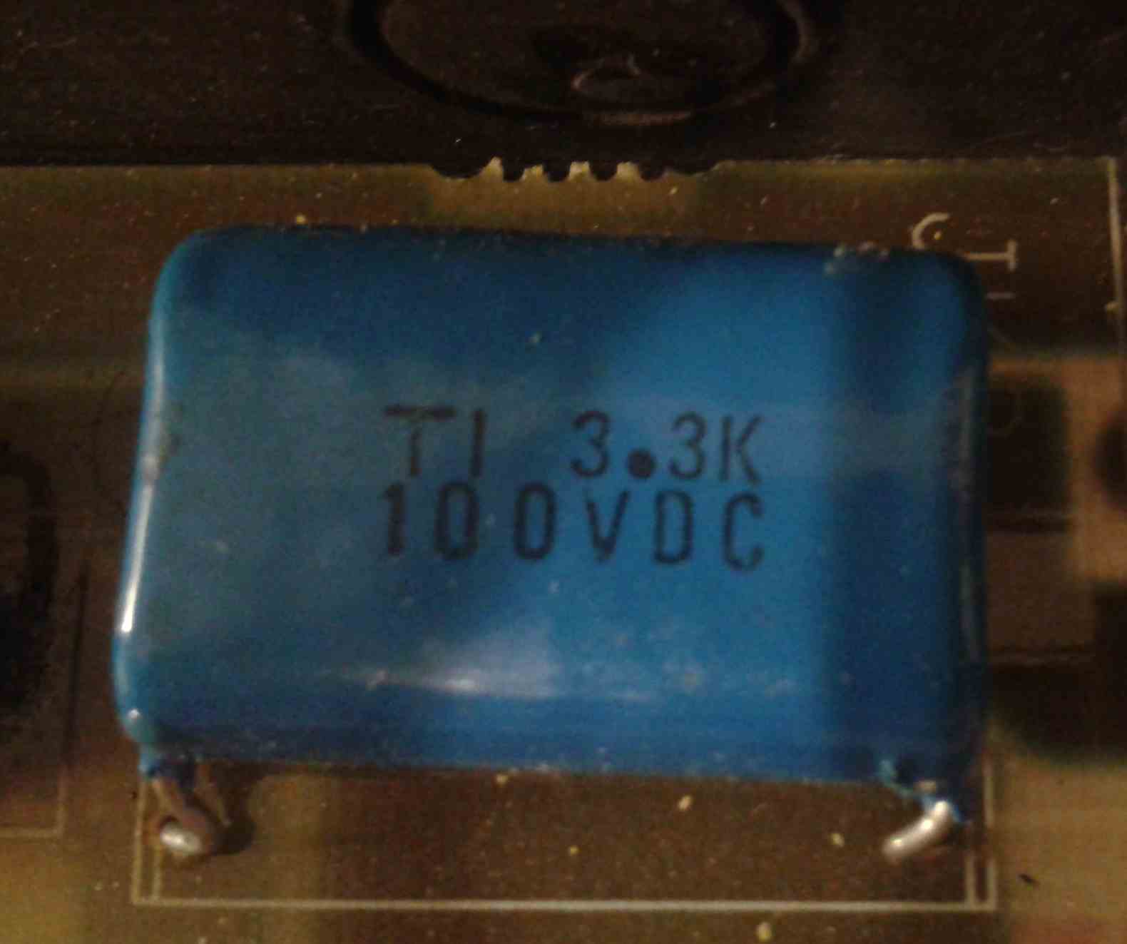

#3401119
Das ist eine ganz primitive 2 Wege Weiche ohne Spule für den Tieftöner
und mit Anpaßwiderstand und 3,3µF für den Hochtöner.
Der Widerstand war wohl ursprünglich mal 8 Ohm 10 Watt.
Du kannst aber auch wieder zwei 15 Ohm 5 Watt parallelschalten, nur
solltest Du die Anschlußdrähte der Widerstände diesmal länger vorsehen
und den Abstand zur Platine auf ca. 1,5cm einstellen sowie zwischen den
Widerständen ca. 2cm Luft lassen zur besseren Kühlung.
Grüße und viel Erfolg Löti

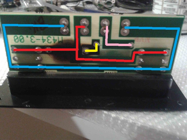

Gast #3401195
Also ich kann gemäss Layout keine Parallelschaltung erkennen. Einzig die
"Massen" sind zusammengeschaltet. Das kann zu Problemen führen, wenn
beide Anschlüsse an eine Doppelendstufe angeschlossen werden.
Und was bitte heisst "niemals nicht beide an 2 verschiedene"?
