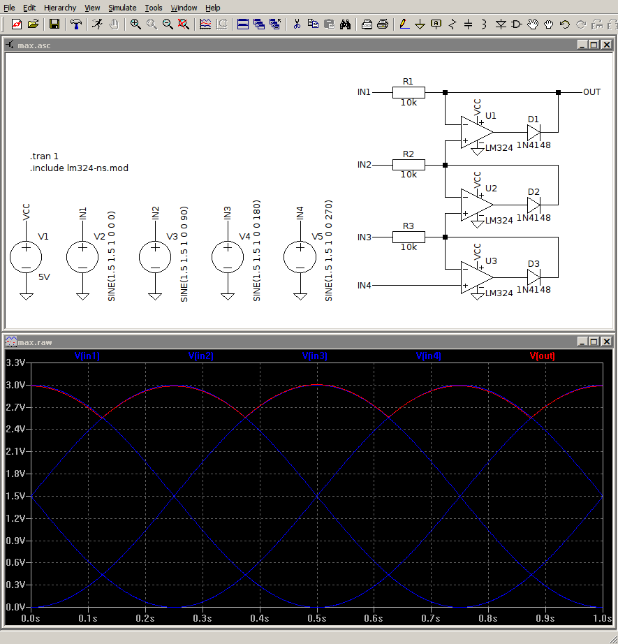

Hey Leute,
ich habe 4 Sharp-Sensoren Typ GP2 (3-Pins: Vcc,GND,Output)
Diese haben eine minimale Ausgangsspannung von 0,25V.
Diese analogen Ausgänge würde ich nun gern (zur Messbereichserweiterung)
parallel schalten (und mit einer weiteren Logik (OPs) dahinter
auswerten).
Aufgrund der 0,25V kommen Dioden zur Entkopplung nicht in Frage.
µC und AD-Wandler sollen nicht verwendet werden.
Habe schon mehrere Datenblätter durch, aber in keinem steht etwas über
Parallelschaltung.
Ganz allgemein steht über Sensoren mit 3Pins im Inet, dass Reihen-und
Parallelschaltungen kein Problem sind....bin mir bei so allgemeinen
Aussagen aber unsicher.
Mich interessiert auch nur der Sensor, bzw. die Spannung, die am größten
ist.
Weiß jmd. ob eine Parallelschaltung funktioniert, oder was ich da sonst
benötige um nur die größte Spannung auszuwerten?
Für freundliche und schnelle Hilfe bedanke ich mich im Voraus.

Spannungsausgänge kannst du nicht parallel schalten, es würden (wie bei
der Parallelschaltung von Batterien mit unterschiedlichen Spannungen)
entsprechende Ausgleichsströme fließen und sich eine Spannung irgendwo
zwischen der größten und der kleinsten einstellen.
Du könntest zur Auswertung einen µC mit entsprechend vielen
Analogeingängen oder gemultiplext nehmen.
Analog fällt mir da jetzt nur ein Netzwerk aus Komparatoren und
Analogschaltern ein, die jeweils zwei Spannungen vergleichen, die
höchste davon auf einen weiteren Komparator schalten, der mit einer
weiteren Eingangsspannung vergleicht usw. bis am Ende die höchste
rauskommt.

Gast #3403279
Danke erstmal für die zahlreichen und schnellen Antworten,
war mir leider auch schon irgendwie klar, dass eine Entkopplung nötig
ist...
Die Schaltung ist für ein Projekt, wobei die Vorgabe ist, dass keine
programierbaren Bausteine oder ähnliches verwendet werden dürfen.
Deshalb dürfen keine µC oder AD-Wandler verwendet werden.
Der Sensor den ich verwenden möchte hat einen Analogausgang, wobei eine
geringere Entfernung zum Objekt eine größere Ausgangsspannung erzeugt.
Mich interessiert nur das naheste Objekt, weshalb für mich nur die
größte Spannung interessant ist.
Ein Sensor wird  nach rechts und einer nach links am Gerät befestigt.
Ich möchte jedoch nur wissen, ob irgendein Objekt in seiner Nähe ist,
egal ob rechts oder links. Mich interessiert nur, wie nah das nähere von
beiden Objekten ist.
Die Sache mit den Dioden scheint mir zur Entkopplung noch die beste
Lösung zu sein, werde dann wohl per OP die Sensorausgangsspannung um die
Durchlassspannung anheben, dann kann ich ohne viel Bauteilaufwand
mehrere Sensorausgänge voneinander entkoppeln, so arbeite ich dann ja
immer mit der höchsten Spannung.
Moderator #3403332
Das Maximum aus vier Eingangsspannungen kannst du mit der Schaltung im
Anhang bestimmen.
