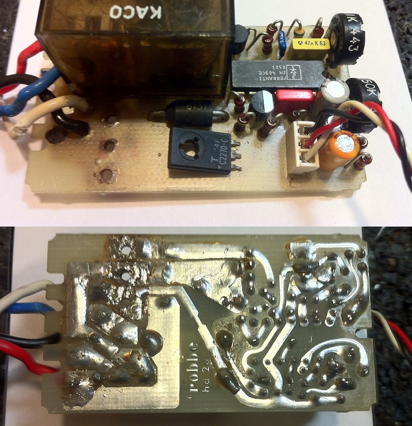

Danke schon mal für die Hinweise!
Anbei ein Foto mit Ober- & Unterseite der Platine.
der 3-Polige geht zum RC-Empfänger, Blau-Weiss zum Motor und Rot-Schwarz
= +6V.

Brushlessmotor .. beim Regler mit EINEM Transistor und Umpolrelais ..
aus den 80ern .. ist klar.
Tausch das Ding aus, in der Leistung gibts die neu für 5-10€.
Vollprogrammierbar. Oder besorg dir einen neuen antiken von Ebay, kostet
auch nicht viel mehr.
