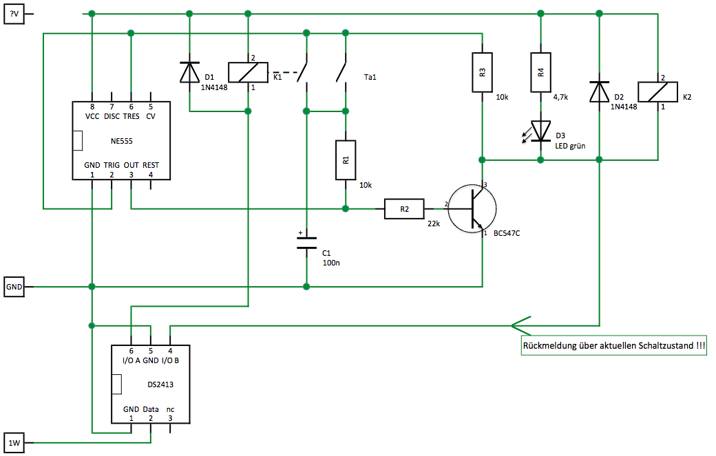

Gast #3402109
ich möchte ein Stromstoßschalter mit Bedienung über Taster und 1-Wire
basteln. Über 1-Wire soll auch der aktuelle Schaltzustand ausgelesen
werden.
Für die Bedienung mit dem Taster würde ich ein ATtiny25 FlipFlop von
Beitrag "Re: EIN-AUS mit Taster per Interrupt, ATtiny25 o.ä." nehmen wollen.
Für das Schalten und Lesen über 1-Wire, den DS2413 (Port A = schalten,
Port B = lesen).
Befinde ich mich auf dem Holzweg oder kann man was daraus machen?
Wie kann ich die beiden miteinander "verknüppern"?
Gruß Mario
Gast #3402408
Ich möchte mit einem Taster ein Relais ein/ausschalten. Parallel möchte
ich das auch mit einem WEB-Interface über 1-Wire machen. Darüber wird
dann auch der Schaltzustand angezeigt.
Ich könnte das aber auch mit einem 555 als Toggle FlipFlop machen. Davon
habe ich noch genug rumliegen.
Dann brauche ich nix programmieren!
Ich melde mich......
Gast #3402409
Ich habe bei mir 24V-Stromstoßschalter mit 2 Schließern. Der erste
Kontakt schaltet die Last, der zweite ist für die Rückmeldung des
Schaltzustands an die Elektronik. Der Taster, irgendwo im Haus, schaltet
den Stromstoßschalter direkt, das ist sehr robust und funktioniert
garantiert, auch wenn in der Elektronik eine Macke ist. Robustheit ist
nicht zu unterschätzen, wenn man abends im Dunkeln im Zimmer steht und
vergeblich auf den Lichtschalter drückt.
Die Elektronik kann den Stromstoßschalter über ein Kleinrelais schalten.
Wegen anfänglicher Störungen schaltet meine Elektronik zunächst ein
Reed-Relais mit der eigenen 5V-Versorgung, welches wiederum ein
Miniaturrelais schaltet. Das hängt an einer separaten Stromversorgung,
damit keine Störungen in die Elektronik zurückfließen. Störungen in der
Elektronik können ziemlich lästig sein und verringern den WAF (Womans
Acceptance Factor) ungemein, wenn mitten in der Nacht im Schlafzimmer
oder im ganzen Geschoß alle Lichter angehen. (alles schon passiert)
Viele Grüße
Oliver

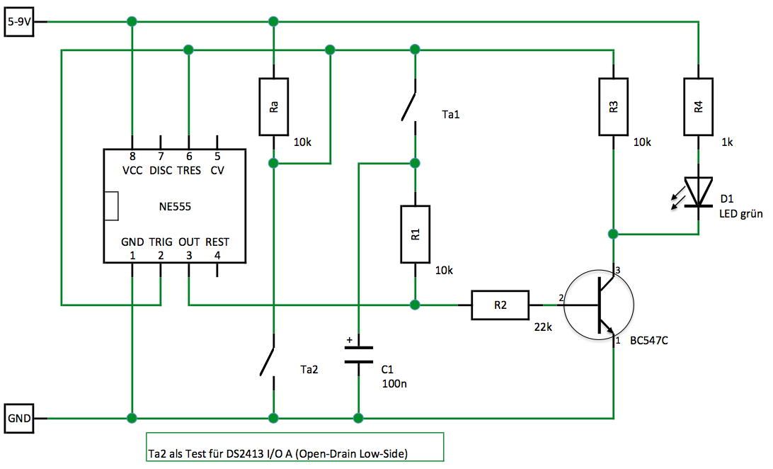

Gast #3404284
ich habe mal die Schaltung mit einem 555 (Toggle FlipFlop) ohne Relais
aufgebaut, habe den DS2413 mit einem Taster (Ta2) nach Masse
nachgebildet.
Kann entweder über Taster Ta1 oder Ta2 die LED einschalten. Ausschalten
geht nur mit Ta1.
Hat da jemand eine Idee?
Eine Alternative wäre ein sehr kleines 12V Reedrelais. Würde mich aber
freuen wenn es ohne geht. Ich habe noch ein paar Optokoppler MB104/4E zu
liegen!
