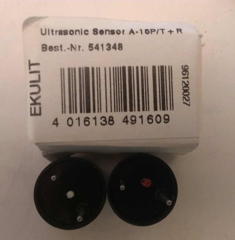

Hallo Forum,
ich habe in den letzten Monaten ein bisschen Erfahrung mit verschiedenen
Sensoren sammeln können. Nun möchte ich ein paar Versuche mit
Ultraschall- Sensoren durchführen.
Ich möchte mir morgen das Sender-Empfänger Set „A-16PT10/A-16PR10“
kaufen:
Könnt ihr mir sagen mit welcher Spannung der Sender betreiben wird? Ich
werde aus dem Datenblatt (Anhang) leider nicht schlau.
Besten Dank schon mal im Voraus!
Grüße :)
#3402377
hi,
die 'offenen' Typen kannst du mit 5-12V betreiben, 24V sind auch noch
kein Problem, die wasserdichten werden mit Spannungs von 30 bis 120V
betrieben.
Eine Überlastung liegt nur dann vor, wenn der Piezo-Schwinger heiss
wird, das hängt aber auch stark vom 'Impulspäckchen' ab.
Je nach zu messendem Abstand arbeitest du ja mit 1-60 Burstimpulsen,
drüber bringt's nichts mehr, dann eher die Spannung erhöhen.
Im Regelfall werden die Teile mit einer H-Brücke angesteuert, deswegen
arbeitet der Piezo effektiv ohnehin schon mit der doppelten
Versorgungsspannung.
Grüßens, harry

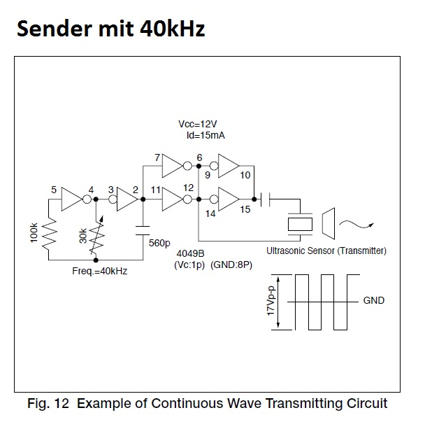

#3402389
> Grüße :)
Schau mal hier, in dem Datenblatt eines anderen Sensors findest Du
Hinweise auf die Beschaltung.
http://www.produktinfo.conrad.com/datenblaetter/500000-524999/506195-da-01-en-ULTRASCHALL_SENSOR_MURATA_MA40S4S.pdf
Gruss Klaus.

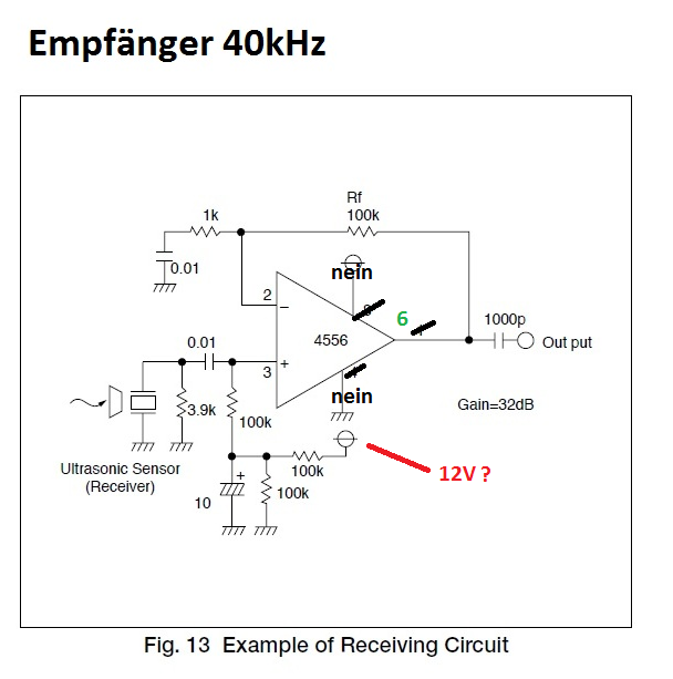

OP #3402481
Oh, mit so schnellen Antworten hab ich nicht gerechnet. Das ist ja
genial! Vielen Dank! :)
Ok, ich kann also nicht einfach Gleichspannung am Sender anlegen und
damit hat sichs! ;) Es muss auf jeden Fall eine (eigentlich zwei, die
andere für den Empfänger) Schaltung aufgebaut werden, bevor man diese
Elemente betreiben kann.

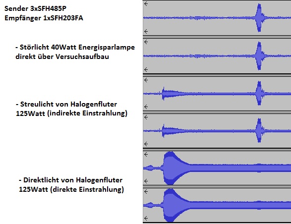

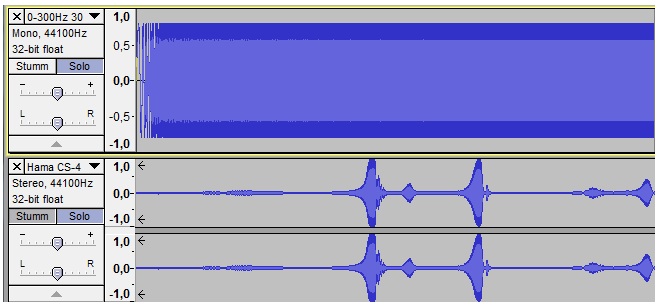

OP #3403085
@Harry,
es ist faszinierend, sich mit den ganzen verschiedenen Schwingungen
auseinander zu setzten. Aber überhaupt nicht einfach. Ich dachte nicht,
dass ich dabei mit so vielen Problemen zu kämpfen habe.
Also das 100Hz Signal einfach herauszufiltern war auch mein erster
Gedanke. Doch dann habe ich mal geschaut was von der Amplitude, des
Nutzsignals übrig bleibt, wenn die 100Hz der Halogenlampe darauf
brettern. Siehe Bild: obere Spur: Amplitudenerhöhung bei Resonanz des
Instrumentes. In unterer Spur ist davon nichts mehr zu sehen. Eben aus
dem Grund, weil die Empfänger von den 100Hz überstrahlt werden..
Also auch wenn ich die 100Hz heraus filtere, dann bekomme ich leider
kein Nutzsignal heraus.
#3403125
hi Thomas,
wow, die obere Spur sieht aus wie ein Reflektionssignal eines US
Empfängers, nur viel schöner und deutlicher.
Habe mich schon ziemlich damit beschäftigt, Zielsetzung war die
Distanzmessung im cm Bereich mit 60 KHz Wandlern.
Soweit war das auch ganz ok, nur die ewigen Fremdeinflüsse und
Überlagerungen, die machen einem das Leben schon schwer.
Besonders elend, weil Sender und Empfänger im selben - kleinen - Gehäuse
untergebracht werden mussten, da regt der Sender den Empfänger an - und
das stärker, als jede Reflektion.
Gut, bleiben wir mal bei Ultraschall.
Du könntest eine konstante Schwingung auf deinen Resonanzkörper
'strahlen' und dann mal messen, wie die reflektierte Welle aussieht, ob
die Schwingung des Instrumentes sich im Empfangssignal wiederfindet.
Wenn Sender und Empfänger einen Abstand zueinander haben dürfen, könnte
das klappen.
Grüssens, harry

eben den BPW34 850nm. Habe dann 3 solcher Leds verwendet und 4 Empfänger
für ein stärkeres Signal. Die Leds und Empfänger habe ich in einem
Winkel von 90 zueinander gerichtet. Genau auf der Oberfläche des
Instrumentes, wird das Licht reflektiert (Schnittpunkt). Die 4 Sensoren,
aber auch die LEDs, habe ich in einem Rohr platziert, sodass von oben
und unten kein Licht herein kann. Jedoch ist das Licht der Halogenlampe
so stark, dass es trotzdem noch durch Reflektionen hineinscheint. Dann
habe ich noch eine Lochblende (4mm Loch) davor geklebt. Dann wird das
reflektierte Signal zu klein. Sicherlich könnte man hier noch weiter
verbessern, doch das System generell sehr anfällig. Denn wenn sich der
Abstand zum Instrument ändert, dann funktioniert es nicht mehr richtig
(Schnittpunkt Laser).
Den Ansatz mit dem Filter habe ich auch schon durchdacht. Doch es ist
doch so, dass die Halogenlampe auch Licht im IR-Bereich (z.B. 850nm)
aussendet. Oder? Dann würde der Filter doch auch diese Lichtstrahlen
durchlassen.

Hallo Harry, ja wenn das Instrument räsoniert bekommt man solche schönen
Amplitudenvergrößerungen heraus. Toll, nicht? :) Also wenn ich
Ultraschall benützen würde, dann würde ich auch gern so ein Signal
herausbringen. Zugleich spannend zu wissen, was alles um uns herum
schwirrt, aber auch ernüchternd, wie so manche Ideen, gerade wegen
diesen Fremdeinflüssen scheitern. :/

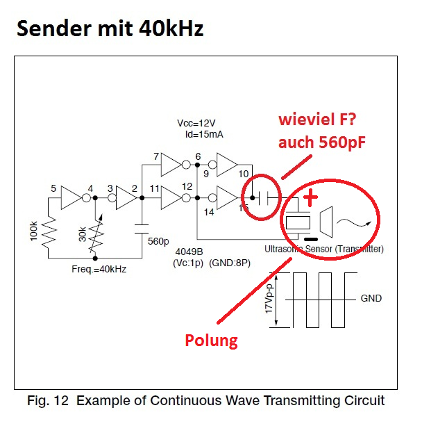

OP #3404297
Hallo Harry,
für dich vielleicht nicht kompliziert, aber für einem wie mich, der
nicht vom Fach ist schon eher. Ich muss mich da eher blind auf den
Schaltplan verlassen. Malen nach Zahlen für Fortgeschrittene ;)

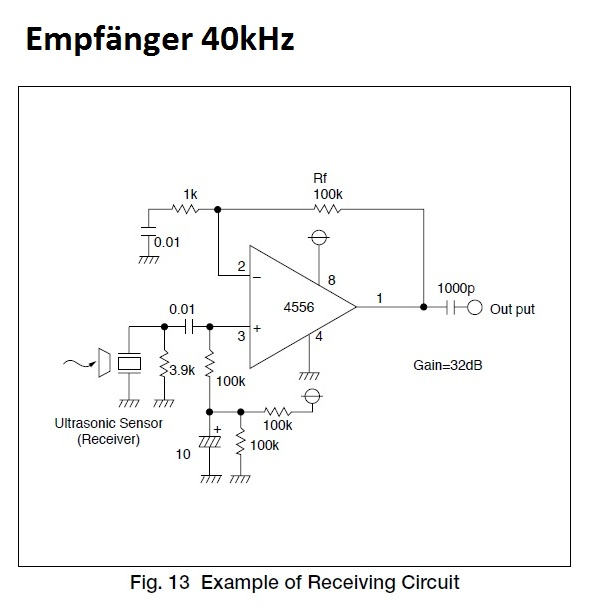

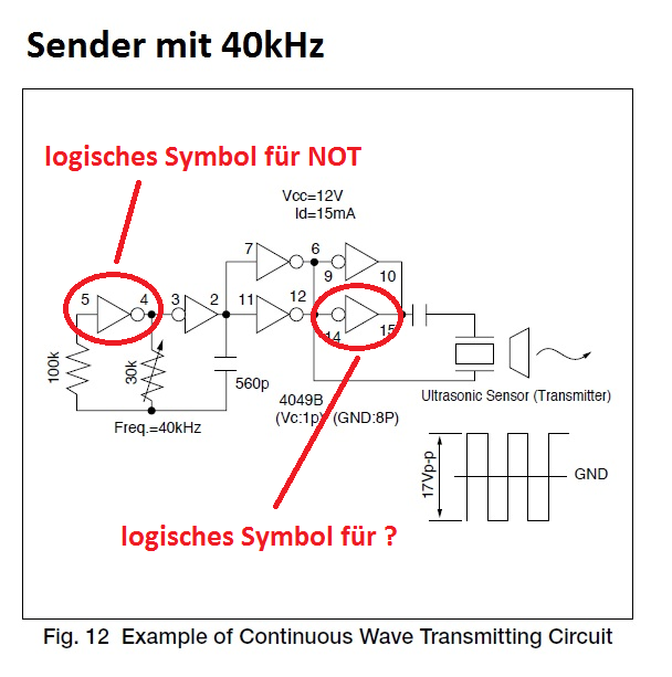

Also ich versuche es jetzt mal mit dem Sender und Empfänger im Murata-
Skript. Seite 9, Fig12 und Fig13. Siehe auch Bilder im Anhang. Richtig?

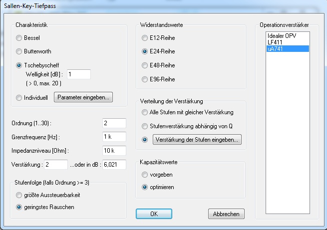

Benötige ich, um das Ganze umzusetzen eigentlich ein Oszilloskop? Das
müsste ich mir erst beschaffen. Habe bis jetzt mit einer Software für
den LapTop gearbeitet und da kann man nur die Frequenzen im hörbaren
Bereich analysieren.

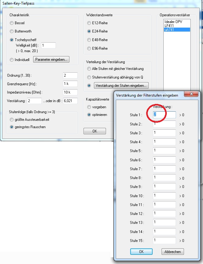

Den Ausgang von der US-Eingangsschaltung, verbinde ich dann mit dem
aktiven Filter. Der soll mir praktisch die 40kHz auslöschen und die im
Verhältnis tiefen Frequenzen, welche ich hören möchte durchlassen bzw.
verstärken. Richtig? Ich benötige also einen aktiven Tiefpassfilter.
Also die Schaltung wie im Bild: „Aktiver_Tiefpass“. Stimmt soweit?

OP #3404452
Sofern, ich nach den obig geposteten Schaltungen arbeiten kann, bin ich
grad beim Zusammensuchen der Bestandteile. Wahrscheinlich kaufe ich bei
Rei....t, da dieser beide C-MOS ICs (4049B für den Sender und 4556 für
den Empfänger) verkauft.
http://www.reichelt.de/ICs-C-MOS-DIL/MOS-4049/3/index.html?&ACTION=3&LA=5&ARTICLE=12608&GROUPID=2924&artnr=MOS+4049
http://www.reichelt.de/ICs-C-MOS-DIL/MOS-4556/3/index.html?&ACTION=3&LA=5&ARTICLE=12680&GROUPID=2924&artnr=MOS+4556
Muss da nochmal checken, ob das wirklich die richtigen sind!
Nun hätte ich ein paar Anfängerfragen: Mit dem Trimmer bei der
Senderschaltung, kann man wahrscheinlich genau auf die 40kHz einstellen.
Ist es in Ordnung wenn ich hier einen Trimmer mit 50kOhm verbaue?
Theoretisch ändert sich nur der einstellbare Bereich, oder? Diese 40kHz
kann ich dann nur mit einem Oszilloskop überprüfen, oder gibt es da
andere Möglichkeiten?
Nun zum Empfänger: siehe Bild Anhang:
Hier tue ich mich schwer Kondensatoren mit 0,01F zu finden. Sind dies
schon 0,01F, sprich 10mF? Was bedeuten die durchgestrichenen Kreise? Was
bedeutet der 10er beim Ground? Was ist der unterstrichene Ground mit dem
Plus darüber für ein Symbol? Von den 16 Pins werden nur 6 benötigt
(1,2,3,4,8, 16für +12V) oder?
Sry für die Fragen, aber ich bring mir das alles erst „selbst“ bei. Ich
hoff auf eure Hilfe. Danke
#3404483
hi,
klar, mit dem Trimmer stellt du die Frequenz ein, und natürlich kannst
du 50K verwenden, der Einstellbereich wird eben ein wenig größer.
Jepp, Frequenz per Oszi oder Frequenzmesser überprüfen wäre ok, ist aber
sehr theoretisch, weil die 40KHz nur die Nennfrequenz angeben, je nach
Piezo können das auch 39,x bis 40,x sein, deswegen der Trimmer.
Du musst überprüfen, wann der Generator den Piezo am besten versorgt,
sprich auf des Piezos Resonanzfrequenz arbeitet. Mit Oszi siehst du das
deutlich, das Rechtecksignal bekommt dann sinusförmige Bäuche in
Richtung 0V, wenn die schön symmetrisch sind, liegst du genau auf
Resonanz.
Geht aber auch per Strommessung, des Generator nimmt am meisten Strom
auf, wenn er auf Resonanz des Piezos schwingt, dann absorbiert er am
meisten Energie aus dem Generator und emittiert ebenfalls am meisten.

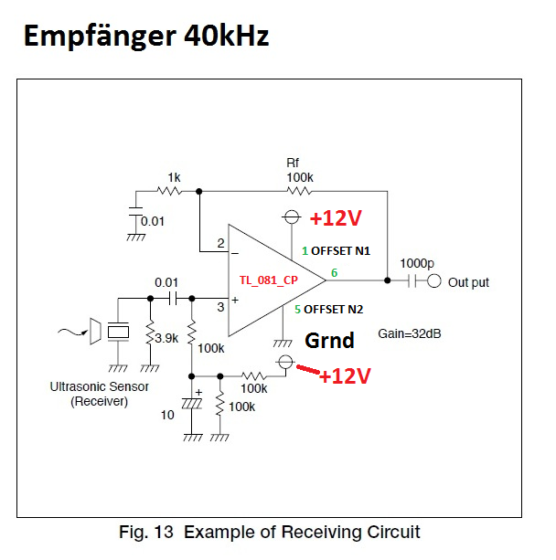

Die 0,01 sind µF, die durchgestrichenen Kreise stellen die
Versorgungsspannung dar, der 10er beim GND meint 10µF.
Von den 16 Pins... meinst du den Opamp? muss nicht sein, für 40KHz geht
der TLC ebenso gut, notfalls auch ein 358er, die Verstärkung ist dann
halt bissl geringer. Schöne Ergebnisse hatte ich auch mit den TL061 oder
081 Typen, ggfs. verändern sich dann die Werte 1K/0,01µF ein wenig,
damit wird der Empfänger ja auch auf Resonanz abgestimmt, deswegen
kannst du statt 1K Widerstand auch ein Poti von 1 - 5K nehmen, auf einem
Oszi sieht du dann wunderschön, wann der Empfänger in Resonanz ist, auch
ab wann er selbst zu schwingen beginnt, das tut er, wenn die 1K zu
niedrig werden.
Tipp. Bald ist Weihnachten, ein 'Taschenoszi' oder ein gebrauchtes ist
besser als keines und unentbehrlich.
Und ein Steckbrett brauchst du noch samt Krabbelkiste
(Bauteilesortiment) und jede Menge Geduld bei Versuchen. Willkommen im
Club.
Grüßens, harry

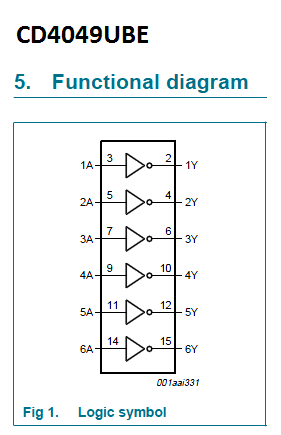

OP #3404797
Hallo, mal schaun, vielleicht ist Weihnachten für mich ja früher dieses
Jahr ;)
Was hältst du von so etwas?
http://www.conrad.at/ce/de/product/122465/VOLTCRAFT-DSO-2020-USB-USB-Oszilloskop-2-Kanal-Oszilloskop-Vorsatz-USB-Scope-Bandbreite-20-MHz
Mein Lappi läuft eh immer, wenn ich beim Basteln bin. Und mit LabView
kenn ich mich auch ein wenig aus. Ich könnte ja das Signal vom
US-Eingang, über dieses Oszilloskop in LapView leiten und dann das
Signal filtern (aktiver Tiefpass). So müsste ich den Filter nicht erst
physisch aufbauen. Wäre das eine Idee?
Aber zuerst schau ich mal wie weit ich mit meinem US-Empfänger und
Sender komme.
Danke für die Antworten… alles sehr interessant und nachvollziehbar was
du da beschreibst!

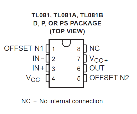

Der Generator ist das Bauteil:  HEF4049B oder? Der „generiert“ die 40kHz
Frequenz?
http://www.conrad.at/ce/de/product/172898/CMOS-IC-NXP-Semiconductors-HEF4049BP-Gehaeuseart-DIP-16-Ausfuehrung-Sechs-invertierende-Puffer-und-TTL-Treiber?ref=searchDetail

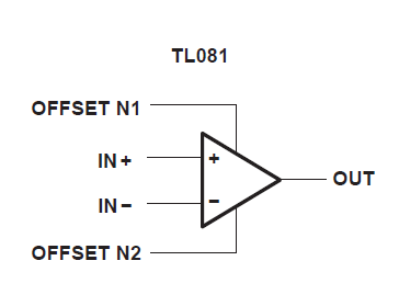

Ja genau, ich meinte den Opamp. Wenn du mit dem TL`s schöne Ergebnisse
hattest, dann werde ichs auch mit denen versuchen und die gib`s auch
hier in meiner Nähe zum Kaufen.
http://www.conrad.at/ce/de/product/155625/Operationsverstaerker-STMicroelectronics-TL081CN-Gehaeuseart-DIP-8-Ausfuehrung-Single-J-FET-OP?queryFromSuggest=true#
Hier beim TL081 steht bei der Betriebsspannung VCC= ±15V. Kann ich den
nicht mit 12V Netzteil Gleichspannung betreiben? Beim 4049BP steht VDD
3-15V, also passen die 12V Gleichspannung perfekt.

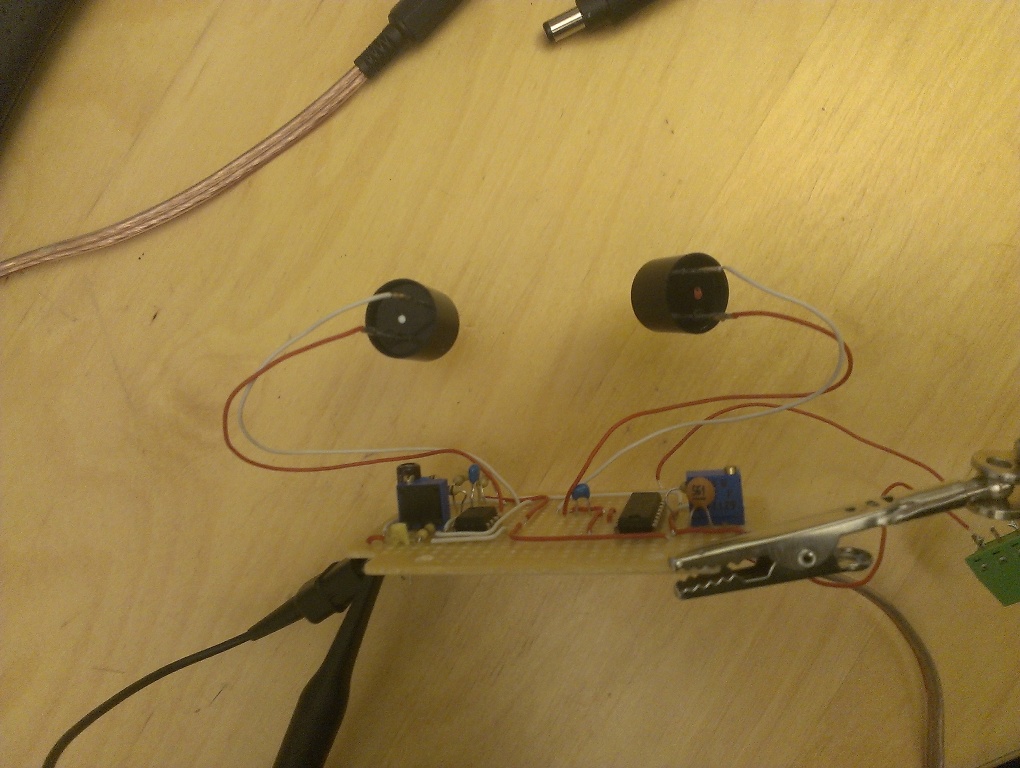

Hallo, war heut shoppen! ;)
Und da hätte ich schon Zwischenfragen:
Welcher von den beiden Kapseln ist nun der Sender und welcher der
Empfänger?
Eine ist mit rotem Punkt, die andere mit weißem Punkt gekennzeichnet.
(siehe Foto). Habe im Datenplatt (erster Post) und im restlichen Netz
keinen Anhaltspunkt dazu gefunden. (Ich hoff es funktioniert mit den
Kapseln, da bei „Detectable Range“ 0,2m-4m steht. Und wenn der Sensor
nur 5cm vom Instrument entfernt ist? Könnte es da Probleme geben?)
Was für eine Kapazität hat denn der Kondensator? (siehe Schaltplan
„Sender40kHz_Fragen“)?
Wo wird eigentlich der Minuspol, wo der Pluspol von der Sendekapsel
angeschlossen?
Ist die Polung egal?
Thanks und schönes WE noch! :)
#3406514
moinsens,
wer nun Sender ist weiss ich auch nicht, das macht jeder Hersteller
bissl anders. Die Frage wäre eher, worin unterscheiden sie sich?
Wenn das Piezo in beiden Typen auf 40KHz abgestimmt ist, solten beide
Massen gleich groß sein. Der Aufbau ist auch so einfach, da kann's fast
keinen Unterschied geben. Würde ich mal probieren. Einen echten
Masseanschluss gibt es eigentlich nicht, weil ja beide mit
Wechselspannung betrieben werden ist von der funktionellen Seite her
erstmal egal, allerdings haben einige Typen ein Metallgehäuse und ein
'Bodenblech' drinne, wenn da die Anschlüsse nicht stimmen, hat man das
Signal überall drauf, das kreigt man dann schon deutlichst mit.
Die Detection Range ist mit min. 20 cm angegeben, weils darunter zu
direkten Überlagerungen der Sende- und Empfangswelle kommt, also wenn
der Sender noch nicht abgeklungen ist, empfängt der Empfänger schon das
Signal vom Sender, kurz später auch die Reflektion. Da hilft nur
ausprobieren, es sind ja die Überlagerungen, die du willst, für jede
Distanzmessung aber ein Graus.
Der Kondensator ist unkritisch, der sorgt dafür, dass das Signal schön
gleichmässig durch die GND Linie schwingt, der Piezo bekommt dann keinen
Gleichspannungsanteil mehr ab, zu klein, Signal bedämpft, zu groß, Platz
verbraucht, ich würden mal mit 100nF anfangen.
Grüßens, harry
OP #3407183
Hallo Harry, vielen Dank für die ausführlichen Antworten!
Ich bin nun knapp vorm Zusammenbauen des Senders… aber da ist ma noch
was aufgefallen.
Der IC für den Sender, welchen ich mir besorgt habe, besteht aus 6
NICHT-Verknüpfungen. (Bild1) In der Sender-Schaltung, sind aber ein paar
Symbole verkehrt gezeichnet. (Bild2) Was soll das nun bedeuten?
Beste Grüße
#3407417
hi, ein einfacher 'Frequenztatkopf' sind 2 antiparallele Leds mit
Vorwiderstand, leucten beide, haste Wechselspannung, leuchtet eine,
haste Gleichspannung entsprechender Polarität, leuchtet nix, haste nix.
Schöenen Abend, harry
& Glückwunsch zum ersten kleinen funktionierenden (das wäre jetzt ein
typisches Indiz für: wir liegen einmal unter der Resonanz und enmal
darüber, je nach Potistellung) Projekt.
OP #3408393

Bin nun bei der Empfängerschaltung und mir ist noch einiges unklar… Da
bei der Originalschaltung ja ein anderer IC verwendet wird (ich verwende
den "TL_081_CP"; Original der "4556"), hab ich die Schaltung mit der PIN
Nummerierung mal neu aufgezeichnet (Pins Grün). Richtig so? Was ist mit
den Pins „4“ und „7“? Hier einfach die Versorgungsspannung anschließen?
Bei „7“ +12V bei „4“ 0V?
Danke Grüße
OP #3410221
Hallo Harry,
ok also wenn an Pin4 GND angeschlossen wird und an Pin7 + 12V und an die
OffsetPins nichts angeschlossen wird, dann bleibt nur mehr In+(Pin2),
In-(Pin3) und OUT (Pin6) übrig. Kann ich diese drei übrigen Pins, also
wie beim Empfänger-Schaltplan anschließen? Und, sry wenn ich nochmals
frage: am durchstrichenen Kreis kommt also 12V angeschlossen. Siehe auch
Bilder.
Beste Grüße

Persönliche Seite #3410397
Harry Up schrieb:
> moinsens,
Sender und Empfänger unterscheiden sich sehr wohl! Messe einfach mal die
Kapazität. SO EINFACH sind sie dann doch nicht.
Der Sender wird im Punkt niedrigster Impedanz betrieben, um maximale
Leistung zu haben bei begrenzter Eingangsspannung. Der Empfänger ist für
einen hochohmigen Eingang gedacht. Man schaue sich mal die Kurve eines
Quarzes an. Ist hier genauso!
Betreibt man also NUR Sender oder NUR Empfänger in seinem System, so hat
man frequenzmäßig einen Versatz zwischen Sender und Empfänger, der einen
Empfindlichkeitsverlust zur Folge hat.
Was man machen kann, ist, daß man den Empfängerwandler über einen
Transimpedanzverstärker auch niederohmig betreibt. Dann brauch man
wirklich nur noch eine Art Wandler für Sender und Empfänger.
Mechanisch gesehen, unterscheiden sich die Massen der Schwinger in
Sender und Empfänger. Und das zeigt sich dann auch in der elektrischen
Kapazität. Daher sind sie auch gekennzeichnet.

OP #3411293
Alles klar Harry,
dann schau ich mal weiter. Ich möchte den Empfänger heute aufbauen.
Doch ich muss nochmals nachfragen. Kann ich nun strikt nach der
Empfängerschaltung vorgehen, oder verlangt der Umstieg vom 4556 auf
TL081CP auch andere Größen der vorgeschalteten Widerstände und
Kondensatoren?
Sry, ich hab einfach das KnowHow dafür nicht. Ich habe nur grad
erfahren, dass die Schaltungen auf die IC angepasst sein müssen. (weil
intern andere Größen.. Widerstände usw.). Weiß nicht, ob das hier der
Fall ist...?

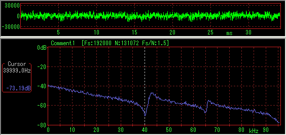

Persönliche Seite #3411889
OpAmps kann man ansatzweise einfach austauschen, solange deren maximale
Betriebsfrequenz nicht gnadenlos überschritten wird. Das ist dann
natürlich nur Bastlerniveau und erreicht keine Superwerte.

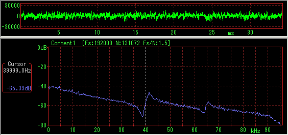

Die US-Wandler haben einen internen akustischen Bandpass, der ziemlich
wirkungsvoll ist (Helmholtz-Resonator). Dummerweise ist dann aber auch
die Bandbreite echt klein. Weiß nicht ob Doppler damit was wird. Die
Bandbreite ist nur vielleicht 1KHz - je nach Anpassung auf der
elektrischen Seite.
Sie sind ganz klar für Abstandsmessungen gedacht in Umgebungen mit hohem
Lärmpegel.
Ich schätze mal, daß wenn man sie nicht wie gedacht getrennt als Sender
und Empfänger-Typ benutzt, die Reichweite sich halbiert.
Habe mal zwei Frequenzgangmessungen angehangen. Da sieht man schön den
Unterschied bei den Pärchen. Beachtet die senkrechte Linie bei 40KHz als
Referenzpunkt.

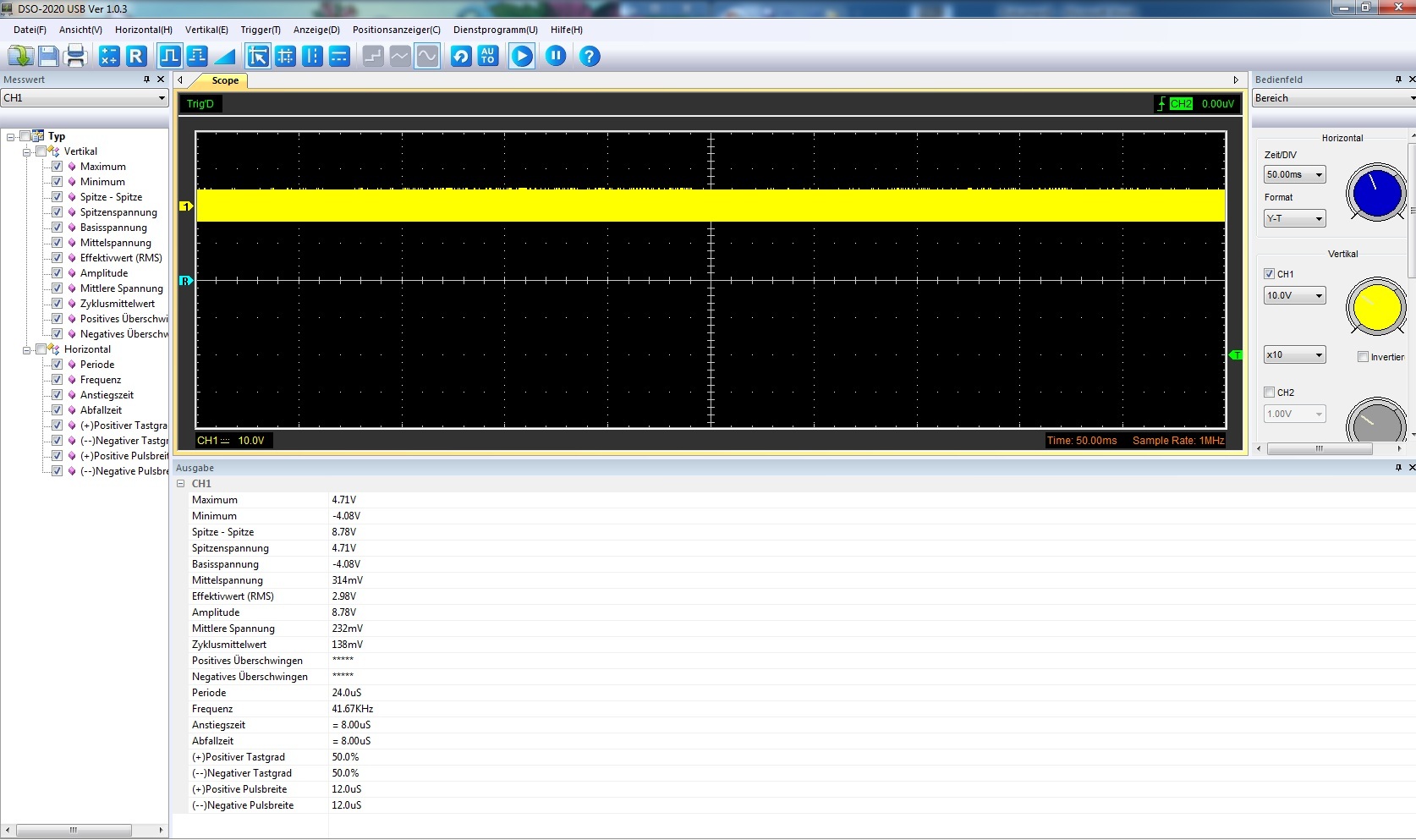

OP #3414519
echt interessant was du da schriebst und danke für die
Frequenzmessungen! Also bezüglich Reichweite ist es bei mir nicht so
wichtig. Ich kann in einem Abstand von 1-22cm von der zu messenden
Oberfläche entfernt sein.
Ja, von den Helmholzresonatoren, habe ich schon gehört. Eine Flasche
kann auch ein Helmholzresonator sein. Wenn man in sie hinein bläst, dann
wird die Resonanzfrequenz erregt. Richtig?
Du schreibst, dass die Bandbreite nur 1kHz betragen kann. Was bedeutet
dies dann effektiv für meine Anwendung? Dass nur Vibrationen, sprich
Frequenzen von 0- ca. 1kHz mitgenommen (moduliert) werden können? Wenn
dem so ist, wäre dies für mich kein Problem.
Ich bin nun für meine Verhältnisse ein großes Stück weiter gekommen! :D
Habe beide Schaltungen fertig aufgebaut. Oszilloskop besitze ich nun
auch.
Funktioniert alles. Ein riesen Dankeschön für die Unterstützung bis hier
her!!
Im PDF „Senderfrequenz_Messung.pdf“ sieht man die Frequenz des Senders.
Harry, man sieht auch die kleinen sinusförmigen Wellen, welche du schon
mal angesprochen hast. Die haste gemeint oder?
Im PDF „Empfänger-Ausgang_Messung.pdf“ sieht man was beim Ausgang
(Empfänger) heraus kommt, wenn ich die US-Wellen am Schreibtisch
reflektieren lasse. (ca. 6cm ober Tischfläche)
Soweit bin ich sehr zufrieden! :D
Nun geht’s weiter zum Filter. Es gibt Programme, welche einem die
Filterschaltung nach Eingaben des Benutzers automatisch zusammenstellen.
Soweit ich durchblicke, benötige ich ein Tiefpassfilter, welcher nur die
Frequenzen, welche ich benötige durchlässt. Für mich ist es mal
genügend, wenn alle Frequenzen bis ca. 1000Hz passieren. Alles was
darüber ist,  soll praktisch gelöscht werden. Ich habe mir einen
Sallen-Key-Filter erstellen lassen.  Siehe Kurve im PDF:
„Sallen-Key-Filter-Tiefpass_1kHz_Kurve.pdf“ Was haltet Ihr davon? Hier
die einstellbaren Werte „Sallen-Key-Filter-Tiefpass_1kHz.jpg“  Ist es
gut wenn ich als Verstärkung
„Sallen-Key-Filter-Tiefpass_1kHz_Verstärkung.jpg“ Wert 2 bei Stufe 1
eingebe? Sollte ich mehr verstärken, oder besser auf 1 belassen? Nach
dem Filter möchte ich in den „Mic-In“-Eingang meines LapTops. Nicht dass
ich durchs Verstärken auf zu viel Spannung komme und die Soundkarte
beschädige? Ist Sallen-Key-Filter für meine Anwendung ausreichend bzw.
richtig? Fragen über Fragen!
Vielen Dank
Beste Grüße
#3414653
hi,
na, sieht doch schon mal gut aus, Sender und Empfänger funktionieren.
Allerdings ist beiden Bildern der Messungen zu entnehmen, dass die
Zeitbasis des Ossi auf 10µsec eingestellt ist. Soweit so gut, nur, wenn
die Zeitbasis identisch ist (die 10µsec Teilungsstriche sind dem Bild
nicht ganau zu entnehmen), sollten beide Frequenzen identisch sein. Der
Empfänger zeigt 4 deutliche schöne Sinuswellen, das sollte seine
Resonanzfrequenz von 40 KHz sein, der Sender piepst aber nur etwa auf
der halben Frequenz. Das reicht natürlich, um den Sender anzuregen, der
klappert dann schon auf seiner Resonanz, aber ist von einer sauberen
Ansteuerung weit weg.
Die kleinen Sinusschwingungen meinte ich nicht, die Hüllkurve muss im
Empfängerbild zu sehen sein, aber nur dann, wenn sich eine bildet.
Diese Schwingungen im Senderbild sollten eigentlich nicht zu sehen sein,
möglicherweise bilden sich da noch hochfrequentere Schwingungen aus,
weil die Sendefrequenz nicht passt oder wegen dem
Puls-/Pausenverhältnis, das sieht auch noch nicht koscher aus.
Wegen des Filters, der zwar gut gewählt ist, würde ich mir erst dann
Gedanken machen, wenn bewiesen ist, dass sich im Empänger eine
Hüllkurve, die der Schwingung des Instrumentes entspricht, nachweisen
lässt.

Hallo Harry, da war ich heut Nachmittag wohl zu voreilig.
Ich war so glücklich über das Geschaffene ;), da hab ich gar nicht dran
gedacht mir das Signal genauer anzuschauen. Also nun hab ichs mal besser
eingestellt. Mein DSO gibt die Frequenz und weitere Werte schön aus.
Habe bei der Einstellung geschaut, dass die Herz stimmen, aber auch der
aufgenommene Strom am höchsten ist. Ist der Trimmer gar zu weit draußen,
dann saugt der Generator fast das doppelte (bei ca. 203,1kHz). Die
Senderfrequenz, sowohl auch die Ausgangswelle, hat nun eine Frequenz
zwischen 38,46 und 41,67 kHz (springt hin und her). Dies, wie gesagt bei
höchsten Stromverbrauch. Nun müsste der Sender sauber angeregt sein.
Also diese kleinen Schwingungen habe ich immer noch drinnen. Vielleicht
werden da Frequenzen, über die Drähte meiner zusammengelöteten Schaltung
aufgenommen? Bezüglich Puls-/Pausenverhältnis... das ist immer noch
unregelmäßig. Kann man da was machen? Bzw. ist es überhaupt notwendig?
Ja Harry, genau die Idee hatte ich unter anderen auch. Anwendungen gäbe
es da viele. Ja morgen (bzw. schon heute) werd ich schauen, wie sich die
Ausgangsfrequenz verhält, wenn das Instrument vibriert.
Jetzt ist Schlafenszeit!
Grüße
OP #3415367
so habs nun getestet.
Das Ergebnis ist leider nicht zufriedenstellend. Die Vibrationen, welche
das Instrument erzeugt scheinen zu gering um aufgenommen zu werden, da
sich an der Welle vom Oszilloskop nichts tut.
(Test: 5cm und ca. 25cm von Oberfläche entfernt) Habe die beiden
Kapseln, ja mit einen relativ steifen Draht angelötet, welcher federt,
wenn man ein wenig ankommt. Wenn die Kapseln schwingen, dann sieht man
schön wie sich die Amplitude verändert, bis die Kapseln wieder in
Ruheposition sind.
Theoretisch und wie man sieht auch praktisch:
http://www.xpertgate.de/produktfamilie/Ultraschall-Doppler-Vibrometer/
ist es ja machbar:
"Das Ultraschall Doppler Vibrometer akustischer "Laser" ermöglicht die
berührungslose Schwingungsmessung von beliebigen Objekten ohne das
Befestigen von Beschleunigungssensoren oder das Einspannen des
Prüflings. Zur Messung emittiert die in den Sensorkopf integrierte
Schallquelle Ultraschallwellen, die von der bewegten
Messobjektoberfläche reflektiert und von einem Schallsensor erfasst und
nach dem Dopplerprinzip ausgewertet werden. Die Funktionsweise
entspricht optischen Laservibrometern, ermöglicht jedoch durch die
größere Wellenlänge des akustischen Verfahrens eine zuverlässige Messung
auch auf rauen und unbearbeiteten Oberflächen."
Wüsstet ihr vielleicht wo ich da ansetzten könnte? Was könnte ich noch
versuchen?
Danke und schönen Tag noch!
Grüße

OP #3424387
Hallo Harry,
vielen Dank für deine wie immer rasche Rückmeldung!
Naja, ich versuch mich mit dem bisschen Wissen von Elektrotechnik so gut
wies geht einzubringen.
Also, bin jetzt endlich mal dazugekommen, das von dir vorgeschlagene zu
testen.
Trigger ganz ausschalten ging nicht. Habe diesen dann auf „CH2“ gesetzt
und „CH2“ dann deaktiviert…
Es entsteht der vorhergesagte dicke Strich, jedoch ändert sich seine
Intensität nicht. PDF: „Empfänger-Ausgang_Messung_50ms.pdf“
Wenn ich die beiden Kapseln zum Schwingen bringe entsteht die Kurve wie
in: „Empfänger-Ausgang_Messung_50ms_Kapseln_schwingen.pdf“
Da bräuchte ich wohl ein analoges Oszilloskop. Vielleicht kann ich mir
über einen Bekannten eines ausleihen, jedoch wird dies bis Weihnachten
dauern. Gibs denn sonst eine Möglichkeit das Signal mit meinem DSO
auszuwerten? Im Bild „Messwerte_DSO“ sieht man welche Messwerte man
ausgeben kann.

Nun ist es so, dass ich mein Instrument so eingestellt habe, dass es bei
Note c 130,8Hz schwingt. Lässt man also einen Sweep von z.B.0-300Hz
durch einen Lautsprecher aufs Instrument gerichtet ausgeben, dann gerät
mein Instrument genau bei 130,8Hz in Resonanz.Siehe dazu ersten Höcker
im Bild „Resonanz“. Diese Amplitudenvergrößerung bei 130,8Hz hätte ich
gerne auch in meinem Ultraschallempfänger gesehen. Doch es tut sich
einfach nichts.
>Aus meiner Sicht ist die Lösung ein breitbandigerer Wandler.
Sollten die 130,8Hz nicht auch von meinen schmalbandigen Wandler durch
gehen?

Der Grund, dass ich von Licht auf US umgestiegen bin erklärt sich darin,
dass ich mit Störlicht zu kämpfen haben werde. Auf der Bühne schein oft
sehr helles Licht. Was passiert wenn ein Halogenfluter auf meine
Fotodiode scheint, hier nochmals gezeigt:
Test_Dreiecksensor_(SFH485_FH203FA)
Man sieht, dass vom herkömmlichen Signal nicht mehr viel übrig bleibt.
Also ist es mit Licht auch nicht so einfach. Aber ich arbeite auch
parallel daran weiter. Stichwort Modulation. Wenn dies überhaupt was
bringt?! Mal schaun.
Besten Dank auf jeden Fall
