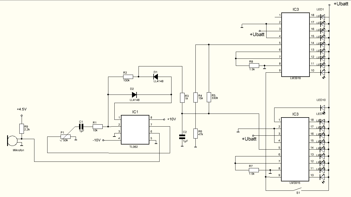

Wir haben uns als Projekt vorgenommen eine "Lärmampel" zu realisieren.
Im Anhang steht der Schaltplan zu Verfügung. Als wir diese Schaltung
nachgebaut haben, floss kein Strom durch die Schaltung. Wir stellten am
ersten Netzgerät (+Ubatt) 0,35A und 12V  ein und verwendeten für den
TL062  ein zweite Netzgerät, damit wir den mit +- 10 V betreiben
konnten. Momentan verwenden wir als Mikrofon dieses
(http://www.conrad.de/ce/de/product/302104/Elektret-Mikrofonkapsel-MCE-101-Betriebsspannung1-10-VDC-Empfindlichkeit-46-dB-Frequenzbereich50-12-000-Hz/?ref=detview1&rt=detview1&rb=2)
Nun ist die Frage, könnte diese Schaltung überhaupt als Lärmampel
funktionieren? Falls nicht, was ist falsch?
Danke für die kommenden Beiträge!

das kann nicht gehen, wenn das ein ELektretmikrofon ist. Ein
Elektretmikro benötigt eine Versorgungsspannung, die es dann moduliert.
Wo habt ihr die Eingangsbeschaltung bzw. die Schaltung des
Vorverstärkers her? Das sieht ein wenig seltsam aus.
#3402559
zb hier
http://www.loetstelle.net/praxis/elektretmikrofon/elektretmikrofon.php
kannst du dir mal ansehen, wie ein Elektretmikro tatsächlich
angeschlossen wird. (*)
Nichts desto trotz kommt mir der ganze Op-Amp Teil immer noch seltsam
vor.
(*) Seh gerade: genau dieselbe prinzipielle Beschaltung ist ja auch im
vom Conrad verlinkten Datenblatt enthalten! R1 (bzw RL im Datenblatt)
wird vom Hersteller mit 2k2 vorgegeben.

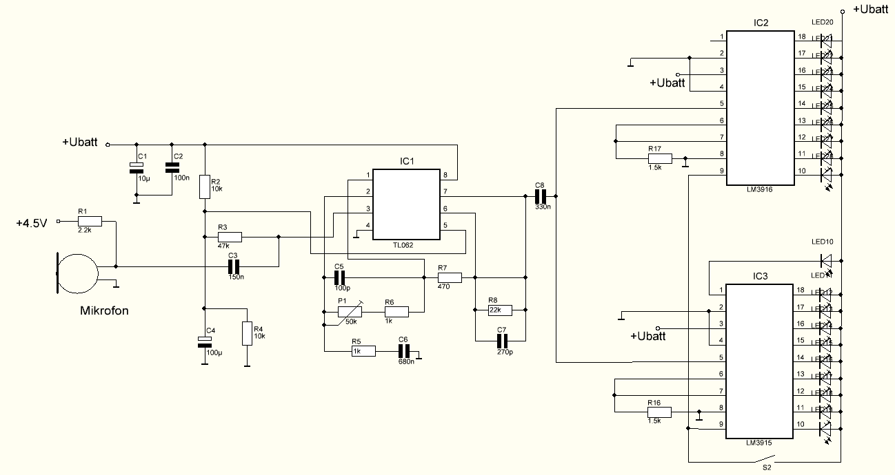

#3402727
Leo57 schrieb:
> Ich habe diese Schaltung nochmals überarbeitet. Falls noch etwas falsch
> ist, bitte ich um Verbesserungsvorschläge.
Guten Morgen,
ich glaube nicht das der Pegel vom Mikro reicht um das ganze
entsprechend anzusteuern. Die Schaltung schaut mir eher nach Line Pegel
aus der deutlich höher ist als Mikrofonpegel. Du müstest also mit dem 2
OPV das Signal vom Mikro erst entsprechend anheben um es dann wieder auf
den als Gleichrichter geschalteten Eingang vom OP zu geben.

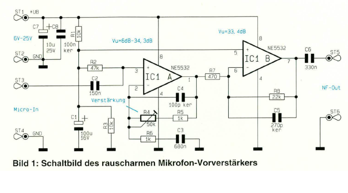

Schau dir mal die Schaltung aus der ELV Ausgabe 02/2002 an das ist genau
deine Schaltung und die wird dort für LINE Pegel 0,775 mV verwendet auch
kommt diese dort mit einer Einfachen Versorgungsspannung aus !
Wenn du also was machen magst schau dir mal eine Schaltung für einen
Mikrofonverstärker an den du dann mit dem VU Meter verbinden kannst
sonst passiert da nicht so viel.
Chris

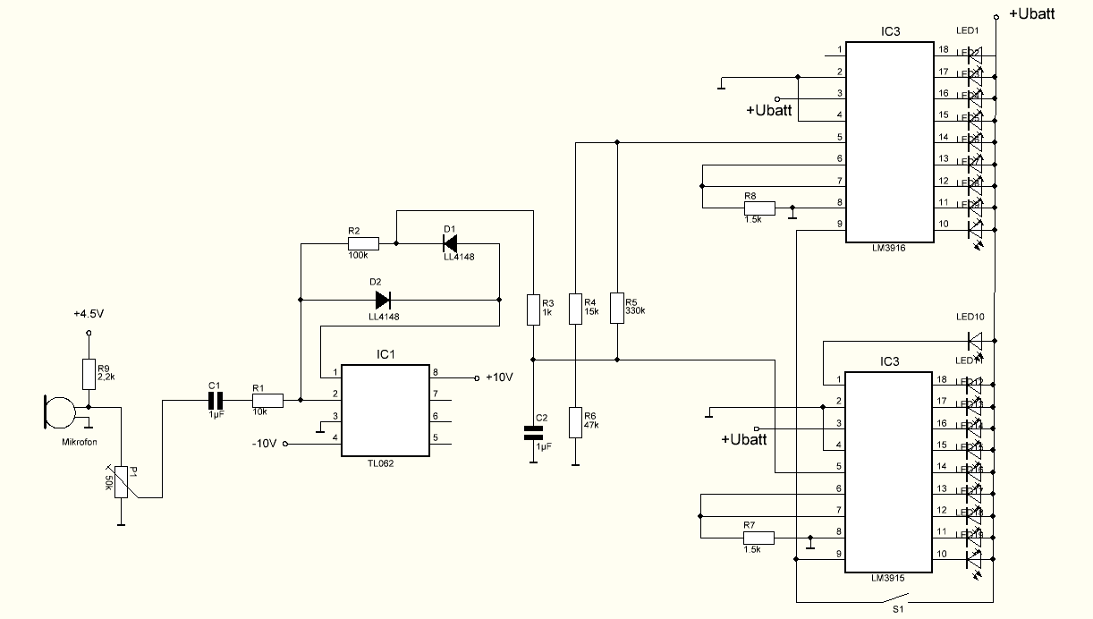

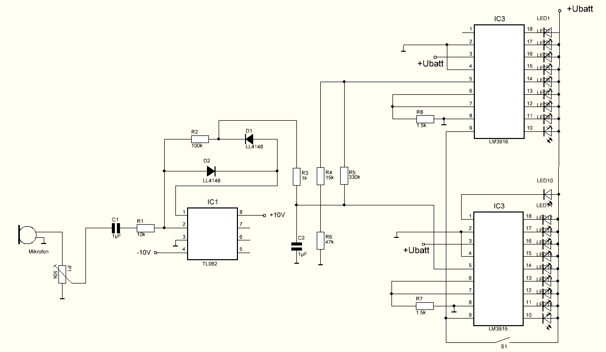

Gast #3405540
Leo57 schrieb:
> Kann mir jemand bestätigen, ob diese Schaltung stimmt ?
Wie soll man aus den komischen Klötzen erkennen können, was da passieren
soll, ohne erstmal Datenblätter zu suchen und Packages zu raten?
Kann man soetwas wie einen TL062 nicht als Schaltsymbol in den
Schaltplan zeichen?
