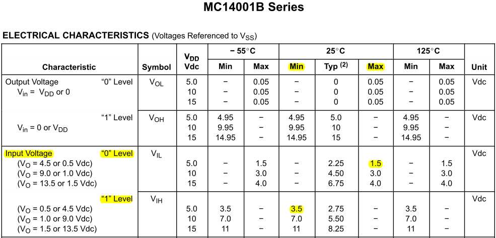

Ich habe eine Frage wegen der Schwelle wo das Gatter HIGH und LOW
erkennt...
Ich komme nicht ganz draus wieviel Volt die Schwelle ist bei 5V Speisung
kann mir jemand helfen habe unten das Datenblatt.?
Vielen Dank
http://pdf.datasheetcatalog.com/datasheet/motorola/MC14081B.pdf

Bei den Standard-4000-er-Gattern sagt man:
0..30% VCC   : Low
30..70% VCC  : undefinierter Bereich
70..100% VCC : High
Ausnahmen sind natürlich Schmitt-Trigger u.ä..
Quelle: CMOS-Kochbuch. Allgemeine Faustregel über alle Bausteine der
Serie 4000 über alle Hersteller.
Als Bastler kam ich damit immer gut hin. In der Vor-Internet-Zeit war es
sowieso schwer, an Datenblätter zu kommen. Man bestellte bei Reichelt
den Baustein, und bekam eine Marke geliefert, wo man keinen Einfluß
drauf hatte.
Für Profis: Natürlich immer betreffendes Datenblatt genau vom jeweiligen
Hersteller beachten.

Das mit den 1.5V und 3.5V ist aber nur die halbe Wahrheit. Besser
(im Sinne von: instruktiver) ist ein Diagramm aus dem Datenblatt des
HCx4081B von ST Micro, das man hier findet:

Langer Rede kurzer Sinn: über den Daumen sagt man, daß ein CMOS L-Pegel
bei maximal 20% der Betriebsspannung liegen sollte. Und ein H-Pegel bei
mindestens 80%. Für 5V Betriebsspannung ergeben sich dann 1V und 4V.
