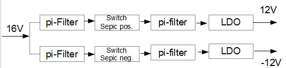

ich habe bei dem Design meiner Platine momentan ein Problem mit der
Versorgungsspannung. Es geht darum, dass ich mehrere digitale und
analoge ICs versorgen muss. Die Versorgung der digitalen Bauteile macht
keine Probleme, dafuer aber ist die Versorgung der analogen Bauteile
umso schwieriger.
Fuer meinen AD-Wandler und den Treiber, der dafuer benoetigt wird,
brauche ich 12V und -12V Spannungsversorgung. Nach mehrerem hin und her
ueberlegen, und dem aussuchen von Ladungspumpen, habe ich festgestellt,
dass wohl die beste Möglichkeit diese Bauteile zu versorgen über
Low-Drop-Out Regler funktionieren sollte.
Die Idee ist folgendes:
Ich nehme 16V Netzteil, fuehre das an die Platine.
An die 16V schließe ich zwei Pi-Filter an (zwei parallele Kondensatoren
und dazwischen eine Induktivitaet). Die Pi-Filter sollen die Stoerungen
unterdruecken, welche das Netzteil mitbringt, diese sollten die
Stoerungen ueber 10kHz rausnehmen. Nach den beiden Pi-Filtern wollte ich
zwei Sepic Switches (schaltnetzteil) benutzen. Einer soll die 16V grob
auf 12V bringen, der andere auf -12V. Nach den beiden Switches dann
wieder jewels zwei Pi-Filter, die mir Stoerungen ueber 500Hz
rausfiltern. Anschließend kommen nach den letzten Filtern zwei
Low-Drop-Out (LDOs) Regler, die mir saubere 12V und -12V liefern sollen.
Ich habe einen Blockschaltbild angehangen zur Veranschaulichung der
Idee.
Allerdings habe ich ein Problem mit den Bauteilen, ich habe noch nie mit
Sepic Switches, LDOs oder auch Pi-Filtern gearbeitet. Es waere super
wenn mir da in diesem Problem jemand unter die Arme greifen koennte.
Vielen Dank und freundliche Grueße.

Dann solltest Du zweckmäßigerweise ein oder zwei galvanisch getrennte,
fertige DCDC-Wandler nehmen. Je nach deren Daten (siehe Datenblatt),
brauchst Du da noch nicht einmal Pi-Filter.
