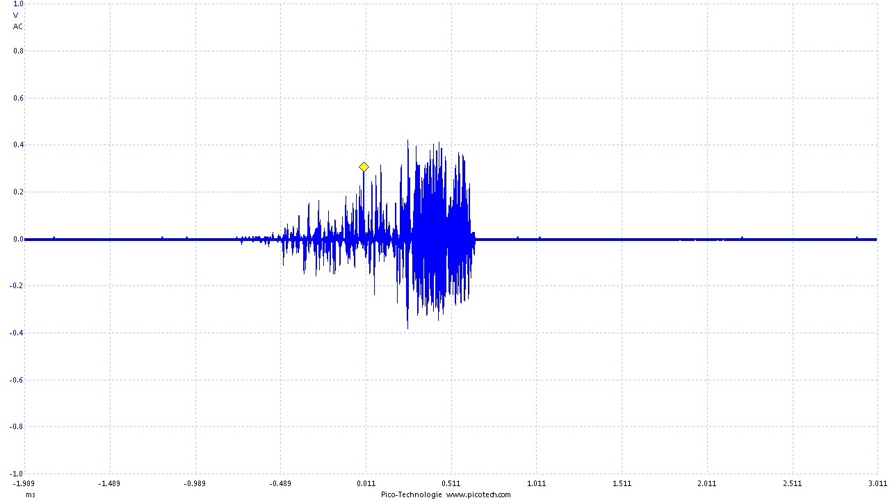

ich habe ein Problem mit der Spannungsversorgung meines Projekts. Ich
habe hier mehrere Industrienetzteilmodule (TDK-Lambda SWS150-5 und
LS25-5). Alle 5V. Wenn ich meine Weller Lötstation an- oder ausschalte,
habe ich sekundärseitig extreme Störungen, die zu Fehlfunktionen der
Digitalelektronik führen. Die Störungen werden über das Stromnetz
übertragen, die sind nämlich auch in der 230V Spannung sehr deutlich
messbar. Die angehängten Datei zeigen die Ausgangsspannung am Netzteil
im Störmoment zwischen + und -. Gemessen im AC-Modus und mit 1:10
Tastkopf (Faktor im Diagramm nicht berücksichtigt, d.h. die Spitzen sind
+/-5V um den Sollwert!) 0.5ms/div. Wie kann ich die Filtern? Oder nach
welchen Kriterien muss ich ein Netzteil aussuchen, das eine für diese
Störungen wirksame Filterschaltung beinhaltet?

Zunächst ist mal zweifelhaft, ob das überhaupt eine reguläre Messung ist
und nicht Artefakte durch falsche Masseführung, Erdung oder
Mehrfacherdung, die du da siehst.
Dann ist es zweifelhaft, daß sich diese Störungen wirklich durch das
Netzteil schummeln.
Und schließlich ist es zweifelthaft, ob deine digitale Elektronik
wirklich wegen Störungen auf der 5V Leitung fehlerhaft arbeitet und
nicht etwa wegen falscher Masseführung, Erdung oder Mehrfacherdung.
Man müßte den gesamten Aufbau sehen, mit allen Schaltplänen um wirklich
etwas Vernünftiges sagen zu können. So eine Einzelmessung sagt dagegen
nicht viel.

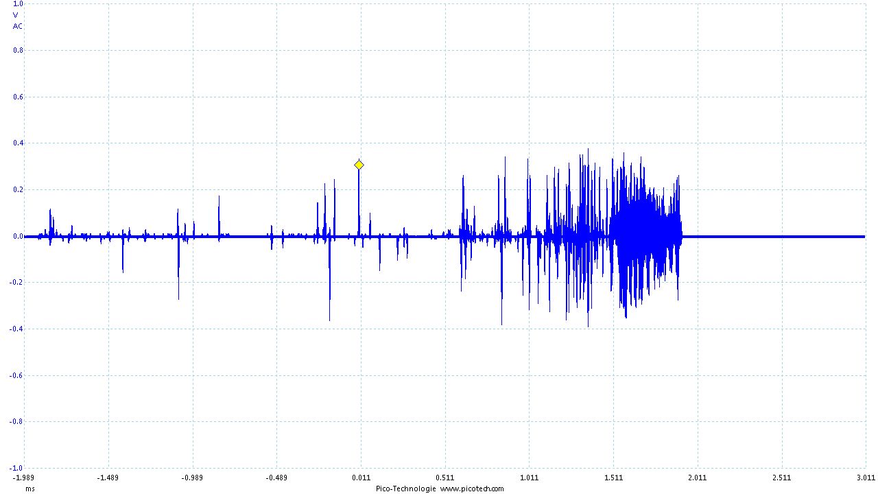

Die Messung wurde am Netzteil ohne mein angeschlossenes Projekt
durchgeführt.
230V -> (in) Netzteil (out) -> Picoscope USB-Oszi -> Laptop Akkubetrieb
     -> Weller Lötstation
Übrigens sehe ich den Burst auch auf einem analogen Oszi. Nur kann ich
mir ihn dort wegen fehlender Speicherung nicht so detailliert anschauen.
Ich habe auch mal versucht, Sekundär - mit PE zu verbinden. Ohne Effekt.
Die Störungen sind ja "differential mode".
Ich hab's mit insgesamt 4 verschiedenen Weller Lötstationen ausprobiert.
Das sind die einzigen Geräte in der Werkstatt, die so einen schön
knackigen Schalter haben. Der Staubsauger hat einen Softstart, da wird
vermutlich nichts passieren.
Ja, aber das ist oft nicht real. Was du siehst ist nicht eine real
vorhandene Störspannung am Meßeingang, sondern wie ein unvollkommenes
Oszi auf eine Störung in der Nachbarschaft reagiert. Oft siehst du auch
etwas auf dem Scope, wenn du den Tastkopf mit dem Masseclip kurzschließt
und beide Anschlüsse garnicht in der zu messenden Schaltung hängen. Das
habe ich mit meinem Velleman PCS500 dauernd: Ich lege nach den Messungen
den Tastkopf auf den Tisch, getrennt vom Meßobjekt, ziehe den
Netzstecker vom Meßobjekt und schwupp die wupp triggert das PCS500 auf
die Störung. Das ist völlig normal. Das hängt mit der unvollkommenen
Unterdrückung von Gleichtaktstörungen in der Eingansgstufe des Scopes
zusammen, die ja selten symmetrisch arbeitet. Und dann ist die
Eingangsstufe des Scopes mit rund 1M natürlich auch noch sehr hochohmig.
Man sollte einem Scope immer mit einer gehörigen Portion Mißtrauen
begegnen, diesen viel zu kompakt aufgebauten USB-Scopes erst recht.
Früher hatte ich mal mit einem Hitachi Speicheroszi einen vermeintlichen
Jitter meines Oszillators entdeckt. Am Ende war es der Jitter der
Zeitablenkung des Oszi. Also, immer aufgepaßt!
#3406738
Es sind im Prinzip 3 Probleme:
> real vorhandene Störspannung am Meßeingang
1. So entsteht eine Erdschleife:
Verbinde mal die Messspitze des Oszis mit dem GND-Clips und halte das
dann an den GND des Netzteils. Ich behaupte, dass ein Großteil der
Störung so schon angezeigt wird.
> Fehlfunktionen der Digitalelektronik
2. Eine Spannungsspitze sollte nicht zu einem Absturz führen. Dazu
erstmal genügend Blockkondensatoren verbauen, die Anschlussdrähte so
kurz als möglich. Das Problem kann aber unter Umständen vom
Programmieradapter oder dem Oszi-Gnd erst eingeschleppt werden.
3. Der Schalter der Weller-Lötkolben sollte mit einem Snubber
nachgerüstet werden. Mit einem älteren Weller habe ich selber einfache
Precompliance-Tests durchgeführt. Da können schon ekelhafte Spitzen
entstehen.

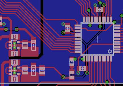

Die Störungen wirken sich nur temporär aus, aber ich finde den Zustand
trotzdem nicht haltbar (***). Ich habe mir viel Mühe bei dem
Platinendesign gegeben. Ein Layer besteht zu ca. 95% aus Massefläche
(75um), die jedoch nach Sektoren getrennt ist und nur an einem Punkt
verbunden ist. Die Versorgungsspannung jedes ICs wird erst über einen
100nF geführt. Ich hab sogar letzte Woche, noch einen 10nF SMD
Kondensator direkt unter die Spannungszufuhr der Platine gelötet, sowie
noch einen 100nF unter den 100uF Haupt Elko. Jeder Stabi hat insgesamt 3
100nF und 1 3.3uF Tantal sowie ein 10nF an einem dafür vorgesehenen Pin.
(siehe Ausschnitt aus dem Layout) Auch direkt am Netzteil hab ich mal
testweise noch einen 220uF Polymer dran geklemmt.

>habe mir viel Mühe bei dem Platinendesign gegeben. Ein Layer besteht zu
>ca. 95% aus Massefläche (75um), die jedoch nach Sektoren getrennt ist und
>nur an einem Punkt verbunden ist.
Ja, aber das ist nicht gut! Sehe ich das richtig, daß da Portleitungen
eines µC über den Gap laufen?? Das ist ganz schlecht! Portleitungen
müssen über eine durchgehende Massefläche geführt werden, vor allem,
wenn sie nicht tiefpaßgefiltert sind. Das allein kann schon Grund für
deine Ausfälle sein!
Ein anderer gern gemachter Fehler ist, Leitungen, die die Platine
betreten bzw. verlassen von allen Seiten auf die Platine zu führen.
Störungen, die dann über das eine Kabel ankommen und über ein anderes
Kabel abfließen wollen, müssen sich dann über die Platine quälen und
werden garantiert den µC stören. Alle Leitungen dürfen daher auf die
Platine an nur einer einzigen Stelle auftreffen. Störungen müssen über
eine eigene "connector plane" zwischen den Kabeln fließen können, ohne
daß die Hauptmassefläche davon beeinträchtigt wird. Mittels Filter
zwingt man zusätzlich die Kabel-Störungen auf der "connector plane" zu
bleiben und nicht in das Innere der Schaltung vorzudringen.

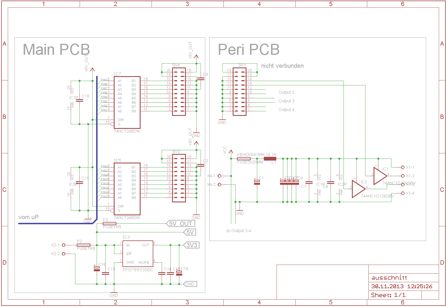

Das war eigentlich genau die Intention für die Trennung der Massefläche,
die angesprochenen Leitungen führen zu einer Stiftleiste, und gehen dann
zum Frontpanel. Also soll ich Ferrit Filter in diese Leiterbahnen
integrieren? Oder was empfiehlst Du?
Schwer zu sagen, wenn man die Schaltung nicht kennt. Auf jeden Fall erst
mal die Portleitungen mit Filtern gegen die Masse des "connector plane"
klemmen. Dann mußt du "common mode noise" zwischen der "connector plane"
und der "ground plane" beim µC berücksichtigen. Also zumindest noch
einmal Längsimpedanzen in den Portleitungen von der Stiftleiste zum µC
vorsehen und die Portleitungen vor allem nicht quer über den Gap
verlegen, sondern entlang des Flaschenhalses zwischen "connector plane"
und "ground plane" des µC. Eventuell mit Filtern noch einmal gegen das
Massepotential des Flaschenhalses klemmen.
Ferite würde ich nicht nehmen, wegen der Gefahr der Resonanz, sondern
lieber RCR-Glieder als T-Filter, beispielsweise 1k/22p/1k. Hängt
natürlich von deinen Signalen auf den Portleitungen ab, die ich nicht
kenne.
Verlassen denn alle Kabel das Board an der selben Stelle?
(Programmierleitungen einmal ausgenommen, weil da ja nur sporadisch
etwas angehängt wird.)
Entscheidend ist, daß sich keinerlei Störungen auf den Kabeln bis zum µC
durchschummeln können. Stecker müssen deshalb notfalls "weit vom µC weg"
plaziert werden. Ein Routen von Portleitungen über einen Gap geht aber
garnicht, vor allem nicht für ungefilterte Portleitungen.
Aber auch der µC selbst darf keine Störungen bis zu den Steckern führen.
Deshalb am besten konsequent auch beim µC die Portleitungen mit Filtern
gegen die dortige "ground plane" klemmen. RCR-Glieder als T-Filter
eignen sich wieder gut.
Nachteilig ist natürlich der Platzverbrauch dieser Filter. Deswegen mußt
du sorgtfälitg überlegen, was wirklich nötig ist.

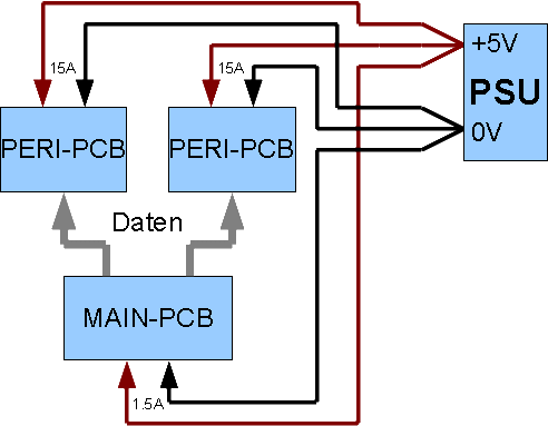

Gast #3423009
Hallo nochmals in die Runde und vielen Dank für die Tipps bisher :)
bevor ich neue Platinen machen lassen, bräuchte ich noch einen Kommentar
zu der Verbindung der Platinen. Im Anhang habe ich ein
Verkabelungsdiagramm. Wie mache ich das am saubersten mit der Masse? Die
grauen Verbindungen beinhalten ebenfalls ein paar Masseleitungen, sind
aber sehr dünn, die schwarzen und roten haben einen Querschnitt von
2.5mm2. Muss ich mir da sorgen machen wegen den entstehenden
Masseschleifen?
Vielen Dank
Thomy
Gast #3425649
Kai Klaas schrieb:
> Zeige lieber mal deine Schaltpläne.
Eigentlich dachte ich eher an grundsätzliche Tipps, weil vor dem Problem
stehe ich (und sicherlich auch andere) öfters. In den meisten Geräten
sind doch Daten und Spannungsleitungen getrennt. Das beste Beispiel sind
wahrscheinlich Computer. Ich hab mir gestern mal die Platine einer alten
Harddisk genau angesehen, und konnte dort keine speziellen Massnahmen
bzgl. Masseführung erkennen. Auch wechselt dort die Masse immer mal
wieder den Layer. Scheint mir sehr platzoptimiert zu sein.
Trotzdem hab ich mal den relevanten Teil des Schemas angehängt. Beide
Peripherieboards sind gleich und enthalten jeweils 4 von den
abgebildeten Ausgangsstufen.
IC 7 und 5 sind nur dazu da, von 3.3V auf 5V zu konvertieren und den
Controller davon zu entlasten, die Kabel (bzw. dessen Kapazitäten)
treiben zu müssen. IC1 und IC2 sollen für ein sauberes Signal am Ausgang
sorgen und Störungen davon abhalten, weiter in die Elektronik zu
gelangen. Sie befinden sich darum ganz in der Nähe der
Schraubanschlüsse.
Meine Idee wäre es im abgebildeten Schema in die Datenleitungen von Pin
14 und 16 sowie den Masseleitungen 13 + 15 eine 3 Kanal CMR Drossel zu
hängen und die Masseverbindung dann erst bei den IC 1 und 2 zu
verbinden. Aber vielleicht gibt es einfachere Lösungen?
Vielen Dank für die Aufmerksamkeit
Thomy

#3426027
Habe ich doch schon oben gegeben: Schaffe eine "connector plane" gegen
die du die Signale sauber entkoppelst. Übertrage ein serielles Signal,
wenn du nicht genügend Platz hast. Dazu sind drei Leitungen nötig,
"data", "clock" und "strobe". Begrenze die Bandbreite der digitalen
Signale mit RC-Gliedern auf das absolute Minimum und steile im Empfänger
die Signale mit Schmitt-Triggern wieder auf.
Denke daran, daß Mehrfach-Erdungen genauso Murks sind, wie Signale, bei
denen der Rückleiter nicht in unmittelbarem Abstand verlegt wird. Schon
die kleinsten solcher Schleifenflächen lassen dich mit Pauken und
Trompeten durch den CE-Test fliegen. Mit Gleichtaktdrosseln kann man die
parasitären Abstrahlungen ein wenig verkleinern, aber keine
Masseschleifen beheben. Im Gegenteil, damit schaffst du teilweise völlig
unberechenbare Resonanzen.
Du mußt dein Konzept völlig überarbeiten. Die Probleme, die du ganz am
Anfang schilderst, belegen das. Es ist mit einer Gleichtaktdrossel hier
und da nicht getan. Du mußt verhindern, daß Störungen über dein Board
fließen. Das schaffst du nur mit dem oben geschilderten Konzept der
"connector plane": Alle Leitungen dürfen die Platine an nur einer
einzigen Stelle betreten oder verlassen.
Gast #3426205
Hi Kai,
Ja, Vielen Dank auch dafür. Ich meinte zum Thema, mehrere Platinen mit
Spannung versorgen und untereinander verbinden.
Ich sollte vielleicht noch erwähnen: Die Signale die das Main-PCB in
Richtung  Peri-PCB verlassen sind 4 Clock/Daten Paare mit einer
Datenrate von jeweils ca 3,5MBit/s
Ja das hab ich bemerkt. :) Ich habe mal testhalber die Masseleitungen am
Peri-Board Flachbandkabel gekappt (d.h. sie waren nur noch auf Main PCB
Seite verbunden). Ergebnis: Katastrophe. Ich möchte auf jeden Fall
verhindern, dass Störungen, die über den Anschluss X1 in meine Schaltung
eindringen, ihren Weg auf das Main PCB finden.
Abdul K. schrieb:
> Optokoppler, Trennübertrager, Common-Mode Chokes heißen die Zauberworte.
Sind also Optokoppler der einzige Weg? Übertrager fallen weg, weil die
Signale nicht DC-neutral sind.
Abdul K. schrieb:
> Manchmal kann auch noch eine künstliche Verschlechterung der
> Masseverbindung helfen.
Kannst du das näher erläutern?
#3426269
Da bieten sich Optokoppler an. Oder gleich eine rein optische
Übertragung mittels POF.
