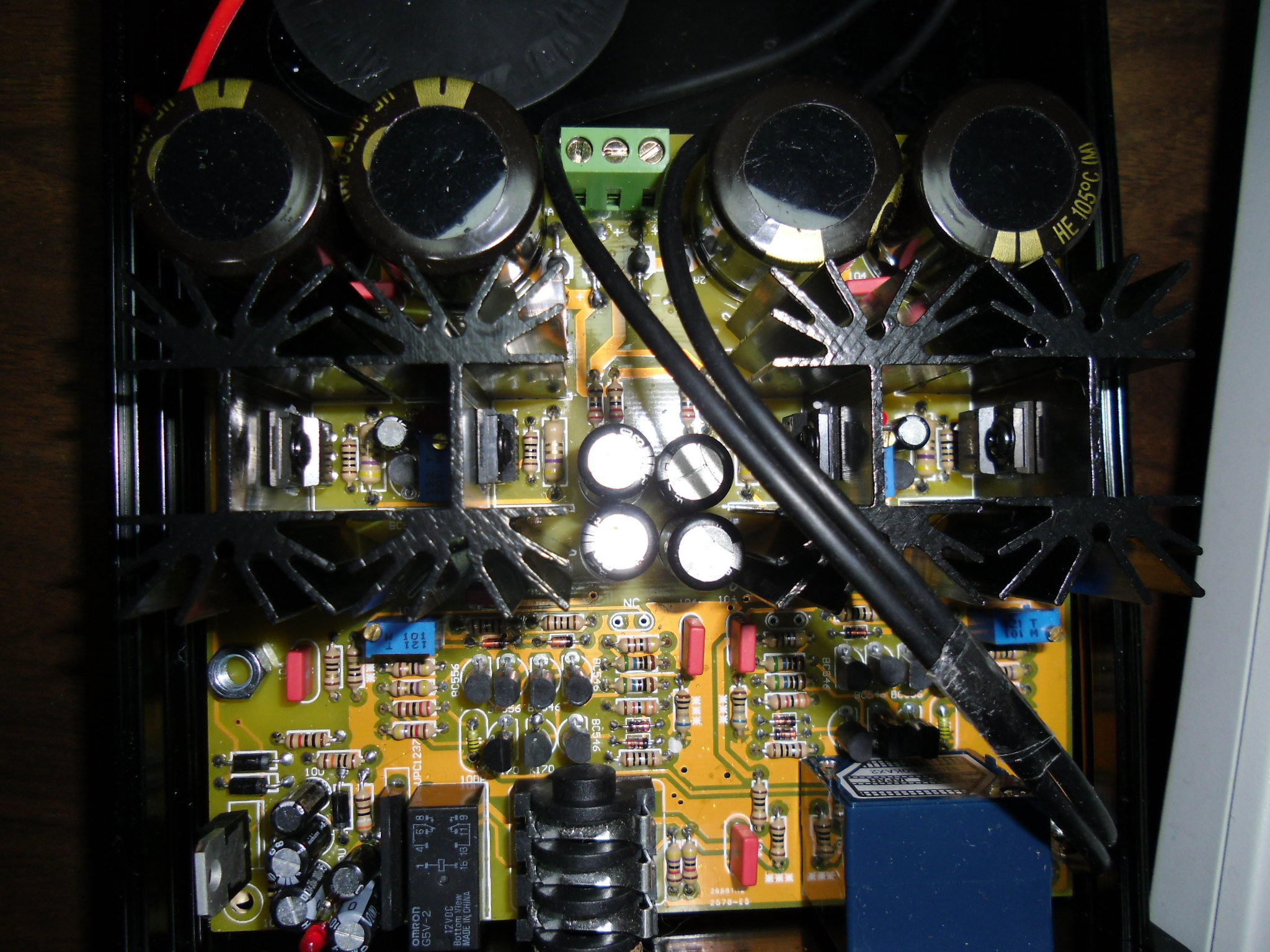

Jetzt habe ich eine Kopfhörerverstärker mit diskreter Vorverstärkung
(HDAM Struktur mit 8 Transistoren/ 12 Widerständen/ 5 Dioden)und Toshiba
SK170 Endstufentransistoren aus China gekauft. Leider ohne Schaltplan,
nur eine schlechtes Bild im Internet.

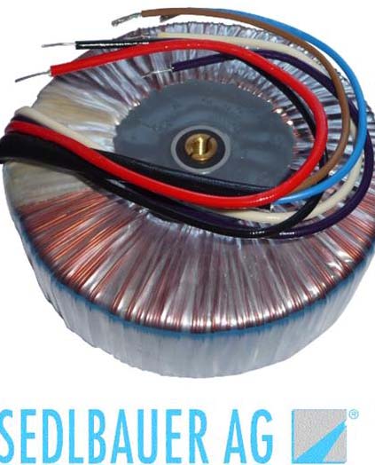

Als Stromversorgung wurde ein 30VA 15V 0V 15V Ringkerntrafo
angeboten,ich habe statt dessen bei Reichelt den gleichen Typ genommen,
aber in 50VA.
1. Wicklung rot/ gelb   2.Wicklung blau/ grün
Was ich nicht verstehe ist:
 1. der genaue Anschluss, weil der Eingang nur 3 Pole hat, müssen ja 2
Kabel irgenwie zusammen geschlossen werden.
Da sagt mir meine Logik, dass es fast egal sein könnte welche man nimmt,
weil ich immer 2 galvanisch getrennte Wicklungen habe??!!
2.verstehe ich nicht den Unterschied zwischen 15V 0V 15V und -15V 0V
15V.
Habe ich jetzt 2x plus 15V, 1x pro Endstufenkanal. Oder habe ich -15V
und +15Volt, dass wären doch 30Volt.
Wo liegt da mein Denkfehler?

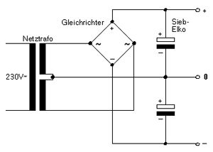

von Udo S. (urschmitt)
Was braucht der Verstärker als Eingansgspannung?
+-15V Gleichspannung oder 2x 15V Wechselspannung?
Wenn er Gleichspannung braucht, brauchst du noch einen 2A 60V
Brückengleichrichter und Elkos.
Der Trafo hat eine 30V Wicklung mit einem Mittelabgriff. Damit hast du
entweder 2 mal 15V oder ein mal 30V.
Schaltung siehe z.B.
http://www.thel-audioworld.de/module/Netzteil/Infos.htm
Symmetrisches Netzteil 2. Version

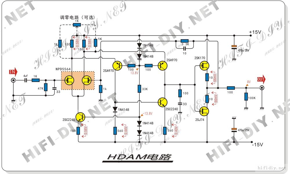

von ArnoR (Gast)
Bitte sehr.

Zur Sicherheit mein Ringkerntransformator:
http://www.reichelt.de/Ringkerntrafos/RKT-5015/3/index.html?&ACTION=3&LA=2&ARTICLE=15279&GROUPID=3321&artnr=RKT+5015
Ich hatte halt vorher zwischen gelb und blau praktisch eine 0
Ohm Verbindung erwartet. Aber das Messgerät zeigte den kleineren Wert
nur zwischen rot/ gelb und blau/ grün.

Ein Transformator liefert immer Wechselspannung. Transformatoren können
nicht + oder - 15V liefern. Sie liefern 15V Wechselspannung.
Da der Verstärker Gleichspannung benötigt, muss also irgendwo noch ein
Gleichrichter vorhanden sein. Auf dem Foto kann man Dioden links neben
der grünen Schraubklemme sehen. Das wird der Gleichrichter sein.
Zu Deiner eigentlichen Frage: Verbinde zwei Leitungen des Ausgangs
miteinander und messe, wieviel Spannung an den Enden anliegt. Es sollten
30V sein. Ansonsten musst Du eine Spule anders herum verbinden:
         Spule 230V
   ----XXXXXXXXXXXXXX----
15 -----XXX---0---XXX---- 15
        Zwei 15V Spulen
Du schließt das Mesgerät an die beiden 15V Ausgänge an. Bei richtiger
Verschaltung addieren sich die Spannungen zu 30V. Bei falscher
Verschaltung (eine Spule falsch herum, egal welche) heben sich die 15V
auf, so dass Du null Volt erhälst.
Ich habe die Anschlüsse oben als 15-0-15 gekennzeichnet. Alles klar
jetzt?

Du kannst aus der Schaltung ablesen, dass die Ruhestromaufnahme <15mA
(also 0,5W) ist. Der Ruhestrom der "Endstufe" ist laut Schaltplan 6,6mA.
Der Ausgangsstrom bei Vollaussteuerung ist nicht sehr viel größer, weil
die Gates der SFETs sonst leitend werden. Ein 50VA-Trafo ist da also um
den Faktor 100 (in High-End-Kreisen: ein klein wenig oder angemessen)
übertrieben.

Die Endstufe besteht aus JFETs, die haben laut DB einen IDss von max.
20mA. Wenn man die mit positiver Gatespannung bis zum Leitendwerden des
Gates betreibt, kommt man auf vielleicht 30mA, plus Treiberstrom macht
das max. 33mA.

von Philipp M. (pm_siggi)
Helge A. schrieb:
> Du brauchst Gleichspannung, nicht nur die Wechselspannung aus dem Trafo.
Würde mich aber Wundern, wozu die Gleichrichterdioden auf dem ersten
Foto da sind ;)
Sein Board kann scheinbar durchaus mit Wechselspannung betrieben werden.
Gleichrichter und Siebung scheinen inkl. zu sein.
Nachtrag:
Da ich gerade gesehen habe, dass die SK170 als Endstufentransis auch
nicht auf den Kühlkörper montiert sein können, würde ich sogar drauf
Tippen, dass die +-15V aus Spannungsreglern gewonnen werden. In dem Fall
hier seperat für jeden Kanal.
An den Threaderöffner:
Könntest du von deiner Platine ein paar treffende Fotos schießen? Am
besten ausgebaut. Gut ausgeleuchtet, von oben und von unten, ggf. auch
die Dreibeiner an den Kühlkörpern.
Phil

Laut des unvollständigen Schaltplans oben, gibt es keine
Spannungsstabilisierung, aber diese ist auf der Platine zu sehen, daraus
resultiert, dass die Trafospannung relativ unkritisch ist, solang sie
sich in einem vernünftigen Rahmen >= 15V bewegt.
Der Rest stand auch schon in den vorposts.
von Donald D. (donaldduck)
Hallo Leute, sorry für mein spätes wieder einloggen.
Hätte ich mal gleich nach "symetrischer Spannungsversorgung" im WiKi
nach gelesen, wäre mir vieles klarer gewesen.
Und dann diese Seite hier:
Also ich habe eine symetrische Spannungsversorgung mit 30V (und viel zu
viel Ampere)
Auf meiner Platine sieht man ja die 4 Dioden (wie schon oben gesagt) und
danach sind dann dann je 2 Elkos zum glätten der Spannung da.
Auch das Statement in der 2. Antwort, dass es hier ein Trafo mit
Mittelabgriff sei, ist richtig!
Also Ausgang Spule 1 mit Eingang Spule 2, der Mittelabgriff.
Ja, das hat viel mit Marketing und Konditionierung zu tun.
Hier noch die Vorderseite meiner Platine, damit man mir wirklich
"sicher" sagen kann, ob die Aussage mit dem 7VA Trafo(ich dachte ja an
10VA) so stehen bleiben kann.
Er also stark genug ist, da meine Schaltung (leider!) eh nicht so laut
sein kann, wie zb mein LakePeople 109.
Und das auch korrekt gleichgerichtet und gesiebt wird.
 Andreas
Ich hab das gerade angelesen und gleich eine Frage.
Die SK170 Transistoren liegen ja gar nicht auf einem Kühlkörper, weder
dort noch bei mir!!
Ich dachte, die SK170 sind die 2x2 Leistungs Transistoren an den
Kühlrippen.grr    Dort steht nur:  J407
Aber meine SK170 liegen zusammen mit den Transitoren, die die HDAM
Vorverstärkung dar stellen.
Andreas
Folgende Bausteine hängen je Kanal 1x am Kühlkörper:
The ADA4661-2 is a dual, precision, rail-to-rail input/output amplifier
optimized for low power, high bandwidth, and wide operating supply
voltage range applications.
The ADA4661-2 performance is guaranteed at 3.0 V, 10 V, and 18 V power
supply voltages. It is an excellent selection for applications that use
single-ended supplies of 3.3 V, 5 V, 10 V, 12 V and 15 V, and dual
supplies of ±2.5 V, ±
und J407, vermutlich ein HF Gain Block Verstärker mit geringem
Bauteileaufwand.
Andreas
> dort noch bei mir!!
Diese Kameraden, da bin ich mir ohne die bezeichnung zu finden zu 99%
sicher, sind dazu da, um aus deiner gesiebten Gleichspannung für jeden
Kanal die +-15V zu erzeugen, ergo als Spannungsstabilisierung.
Grüße
Phil

Das der nicht passt liegt daran, dass der gar nicht drauf ist. Wie soll
ein Chip mit diesem Gehäuse am Kühlkörper montiert sein? Dort ist etwas
TO220 mäßiges dran und kein 8 Pin-SMD.
Ich glaube der TO hat das falsche Bauteil ermittelt.
Der (2S) J407 ist ein Leistungstransistor (P-Kanal Mosfet), der meiner
Meinung nach die Spannung stabilisiert. Der andere, vermeindliche
"ADA4661" ist dann mit hoher Wahrscheinlichkeit ein N-Kanal Mosfet.
Also: Ich habe mit Vergrößerungslupe teilweise die Bezeichnung auf den
je Kanal 2 TO220 Gehäuse Chips gelesen und bei google eingegeben.
Auf einem war nur J407 zu lesen, der andere K 238.
Was ich heute nacht erkannte und warum google mir für den K 238 den
ADA4661 anzeigte, das weiß ich nicht mehr so genau
Da habe ich ein 100Euro USB Mikroskop in Stiftform und 2MP Kamera und
kann keine Bilder machen, weil keine ebene Fläche da ist.
Unfassbarrrrrrrrrr.
Ansonsten würde ich meine Schaltung schon gerne verstehen, das ist ja
Sinn der Sache.
Also sind die beiden auf dem Kühlkörper MosFets (Metalloxyd Field Effekt
Transistoren, meine Haupt Verstärkung. Bzw brauche ich unbedingt eine

Und bei mir hat man etwas getrickst? Weil nur 1 MosFet pro Kanal für die
Verstärkung übrig bleibt. Und der 2. wird als Spannungsstabilisierung
genommen
So ganz pauschal gesehen.
Andreas
von ArnoR (Gast)
K238 kann nicht stimmen. Wahrscheinlich sind das 2SJ404 und 2SK2381.
> genommen
Eher nicht, sicher bilden die komplementären Mosfets die Endstufe nach
dem eigentlichen HDAM nach obigem Schaltplan. Die Bauelemente, die noch
dazwischen rumstehen, machen wohl die
Vorspannungserzeugung/Ruhestromeinstellung.
von ArnoR (Gast)
2SJ407 natürlich.
Ok, komplementäre Mosfets.
http://de.wikipedia.org/wiki/Gegentaktendstufe
Dort steht erklärt, wie diese arbeitet und zB als IC umgesetzt wird.
Ich habe also eine Gegentaktendstufe, wo immer nur einer der
komplementären Mosfets zur Zeit arbeitet. (Daher ist die wohl auch nicht
so super kraftvoll)
Andreas
von ArnoR (Gast)
> so super kraftvoll)
Das geht doch gar nicht anders und ist vollkommen in Ordnung so, die
stärksten Endstufen werden so gebaut. Es darf auch immer nur eine Seite
zur Zeit arbeiten, weil ja zur Zeit auch immer nur entweder die
positive oder die negative Halbwelle geliefert werden darf.
Das die nicht so kraftvoll wäre hatte ich aus der von mir am 14.11.
gezeigten Schaltung geschlossen, die zu deiner Beschreibung passte:
Das die 2SK170 gar nicht die Endstufe sind, sondern da noch eine
richtige Endstufe dranhängt, von der du selbst gar nichts gesagt hast,
ist erst später klar geworden. Somit hast du offenbar doch was du
wolltest, nämlich einen HDAM-Verstärker mit Leistungsendstufe hinten
dran. Und sicher ist der auch laut genug.
Hallo Leute, ich möchte bitte noch eine letzte Frage formulieren,
nämlich welchen Trafo ich jetzt bloß bestellen soll.
Einen Ringkerntransformator, nur kleiner - wobei kleiner als 15VA gibt
es nicht. Dazu möglichst kurze Leitungen ab der Sekundärspule, wegen
Störungen bei langen leitungen.
Vorteil: Ich habe schon das Loch im Gehäuseboden, schnell montiert und
getestet
Nachteil: 26 Euro
oder einen Printrafo, wobei ich keinen einzigen kurzschlussfesten finden
konnte.
Vorteil: max 10Euro bei den Günstigen + Kleinmaterial
Nachteil: Ich muss mir eine Lochrasterplatte zurecht schneiden, dort den
Trafo rauf, 4 Löcher bohren und mit Abstandshalter am Gehäuseboden
verschrauben.
Viel Action und das bei 220Volt. Direkt da unter ist der lackierte
Metallboden.
Vielen Dank
Andreas
OK, ich hab den Ringkern genommen in 15VA, der Kleinste.
Das Teil kostet so viel wie die 30VA Version ist aber mit Kunstharz
vergossen.
Das passt doch und der nächste Beitrag wird hoffentlich der
erfolgreiche, brummfreie Test sein.
Ein schönes Wochenende wünscht
Andreas

von Volker (Gast)
betocool schrieb:
> Moin,
> Abhängig wie Du die Sekundärwicklungen anschliesst hast Du entweder 0°
> Phasenverschiebung oder 180°.
> Wenn Du 0° (also keine) Verschiebung hast, dann wirst Du zwischen den
> zusammengeschlossenen Kabel und die freien Enden 15V messen, aber
> zwischen den beiden freien Enden 0V (oder sehr wenig halt).
> Wenn Du 180° (eine Halbwelle) Verschiebung hast, dann wirst Du zwischen
> den zusammengeschlossenen Kabel und die freien Enden 15V messen, aber
> zwischen den beiden freien Enden 30V.
> Damit hättest Du dann deine 15-0-15 Konfiguration. Ich hoffe das war
> verständlich genug.
> Schönen Gruß,
> Betocool
Danke
