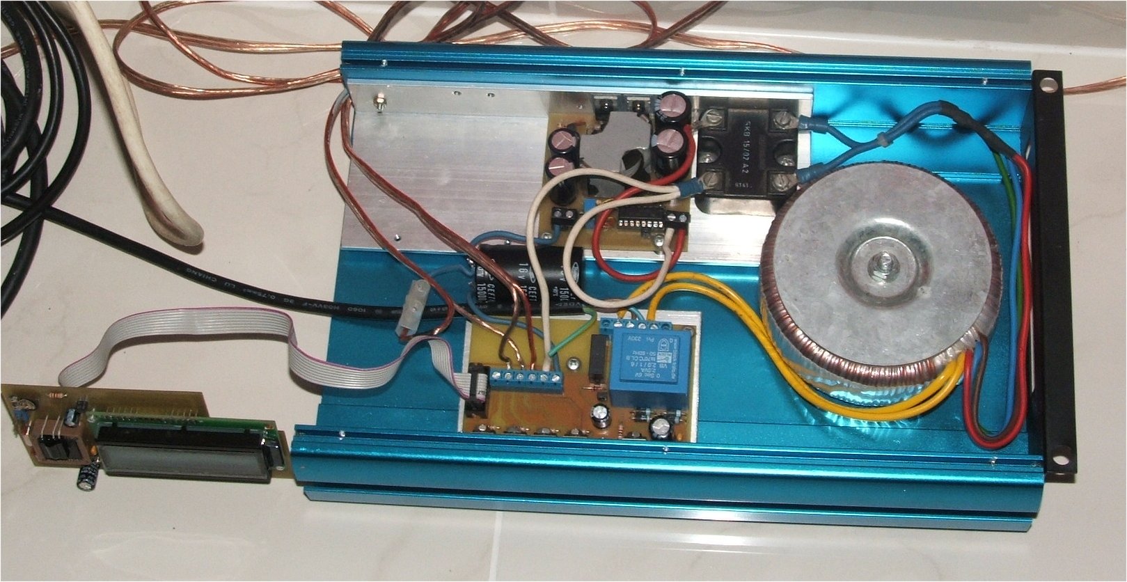

Gast #3403454
Hey Thomas,
ich hab das über eine Eigenbau Netzteil gelöst. Zum einen weil ich die
Teile da hatte und zum andern weil ich 2 Lichtketten habe. Eine weiße
mit knapp 70W und eine RGB mit 60W. Ich habe eine alte Autoendstufe
geschlachtet, da den Rinkern rein. Die Spannung wird von einem PWM
Regler konstant gehalten. Für die Helligkeit verwende ich 4Kanal PMW.
Die steuerung sitz anseits, somit ist das Ganze im Schrank verschwunden
und man sieht nur den Empfänger. Ich habe den Empfänger mit Display
gebaut, man kann den aber auch so klein wie n IR Mouse bauen. Die
Steuerung mit dem Display läuft immer, den Rinkern schalte ich erst ein
wenn ich den brauche. Noch was zur Leistung, ich habe die beiden
Lichtketten als indirekte Beleuchtung, es ist nicht so hell wie man
denkt. Meist läuft alles auf voller Leistung.
Gruß Steffen
