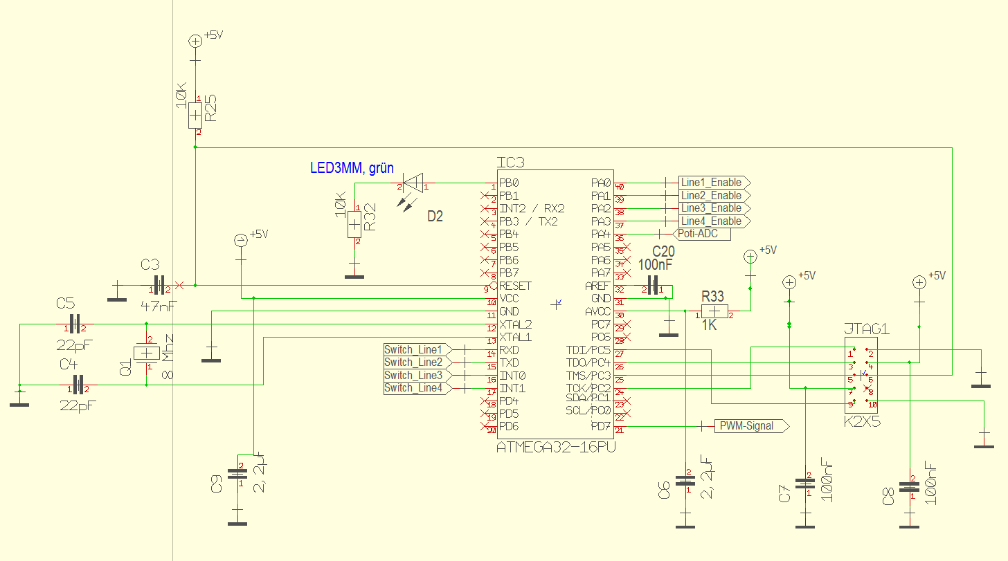

Ich will gerade einen Dimmer für 4x 4m LED-Streifen als
Wohnzimmerbeleuchtung bauen. Das Bedienteil soll dabei in einer
Unterputzdose unter den anderen Lichtschaltern und Steckdosen
installiert sein.
Die eigentliche Controllerplatine ist davon ca. 5m über ein CAT7 Kabel
durch ein Leerrohr abgesetzt.
Auf dem Bedienteil kann:
-Über einen 230V Taster das gesamte System an/ausgeschaltet werden
-Dimmen über Drehpoti
-Selektieren welche der 4 LED-Streifen gedimmt werden sollen über 4
Druckschalter.
Mein Schaltplan ist jetzt soweit fertig. Besonders geholfen haben mir
bei der Anbindung des abgesetzten Bedienfeldes die Forummitglieder im
Thread
Beitrag "Maximale Entfernung/Kabellänge TasterPotis zu µC" &
Beitrag "Funktioniert diese MOSFET-Schaltung, so wie ich mir das Vorstelle?"
Falls Ihr euch wundert, wieso gerade ein ATmega32 oder der LM2575-5, die
liegen halt noch in meiner Kiste rum. Außerdem mag ich einfach JTAG zum
programmieren.
Ist das ok so, dass ich die Abschirmung des CAT7 Kabels mit GND der
beiden Platinen verbinde?
Wäre toll, wenn Ihr drüberschauen würdet und mir Feedback gebt.
Lieben Dank
Thomas

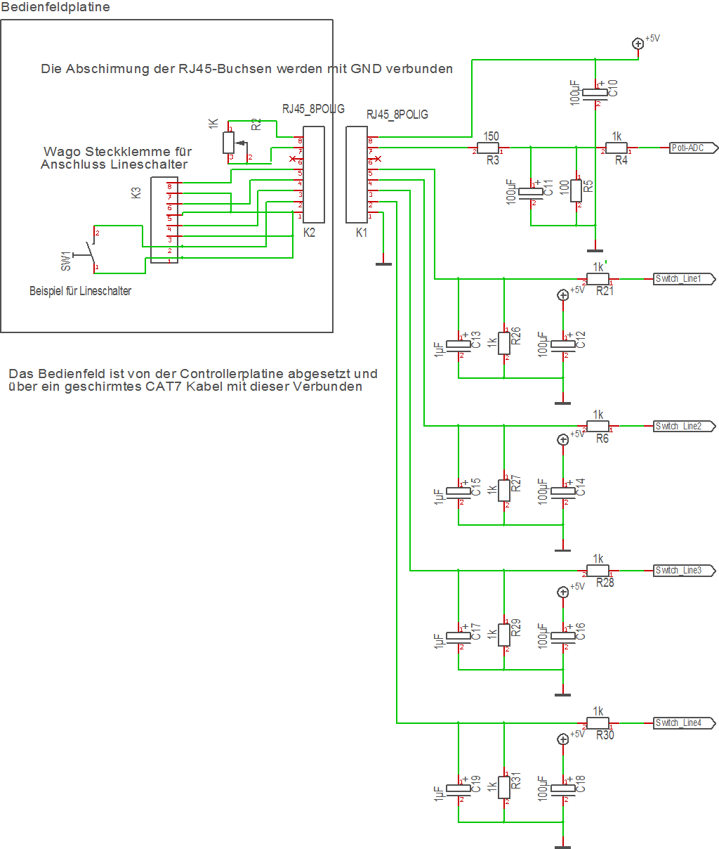

von Roland .. (rowland)
Welchen Sinn hat C12, 14, 16 und C18? Wieso hast Du das Poti nicht
klassischen Sinne (Enden auf Vcc und GND, Schleifer liefert Spannung)
eingebaut, oder soll das eine Art Leitungsbrucherkennen werden?
Auch würde ich die Schaltereingänge extern mit etwas niderohmigeren
Pullup-Widerständen beschalten, um das Ganze störunempfindlicher zu
machen.
Thomas Burkhart schrieb:
> Guck mal in Beitrag "Maximale Entfernung/Kabellänge TasterPotis zu µC"
> Da wird erklärt wieso ich das so machen soll ;-)
Erklärt die Beschaltung des Potis, ob Vorteilhaft oder nicht. Erklärt
überhaupt nicht die 5 zusätzlichen 100µF Kondensatoren. Erklärt auch
garnicht, wie der µC jemals einen Tastendruck erkennen soll: Die Taster
schalten gegen Masse. Zusätzlich hängen an den Eingängen in Summe 2k
gegen Masse. Wie soll jeder der Pin jemals etwas anderes als (nahezu)
Masse sehen?
von holger (Gast)
AVCC mit 1k Widerstand angebunden:
Buhahahah.
von NaNa_JaJa (Gast)
von Thomas B. (escamoteur)
> Buhahahah.
Sorry, hab vergessen den Wert zu ändern, sollte 47Ohm sein.
NaNa_JaJa schrieb:
http://www.chinabuye.com/dc-12v-infrared-remote-control-dimmer-for-led-rgb-light-strip-white
Bitte richtig lesen. Das Bedienelement soll in eine UNterputzdose und
ich will 4 Stränge selektieren können.
Was wäre Dein Vorschlag als Beschaltung?
>Erklärt
Guck mal Beitrag "Re: Maximale Entfernung/Kabellänge TasterPotis zu µC" folgende.
Ich wahr ja auch etwas skeptisch was es bringen soll.
Du würdest sie einfach weglassen ?
Erklärt auch
> Masse sehen?
UUps!!! Vielen Dank, da ist mir ein echter Lapsus passiert. Jetzt
schalten Sie gegen 5V
Nun, ich denke mit dem Kondensator C1 meinte joquis, dass die Spannung
halt stabil sein sollte, darum zeichnete er diesen ein. Ich denke jedoch
nicht, dass er diesen für jede Schalterstufe verwenden wollt. Klar,
schaden tut es nicht, man kann auch noch 5 weitere anschließen, nur den
Mehrwert sehe ich nicht. Auch soll das ganze ja in einer Dose Platz
finden, wo diese gehäuften Kondensatoren eher stören.
Nein, Fehler ist die Beschaltung des Potis keiner, nur ob es dadurch
wirklich Störunempfindlicher wird, dass glaube ich auch nicht ganz.
Bezüglich der Entkoppelung der Analogversorgung des µCs, wurde Dir auch
nur die halbe Wahrheit verkauft. Wenn man eine höhere Messgenauigkeit
benötigt, dann kann man die Beschaltung des Analogpins auch gleich
richtig machen, wie im Datenblatt skizziert, nämlich über ein LC-Filter
entkoppeln.

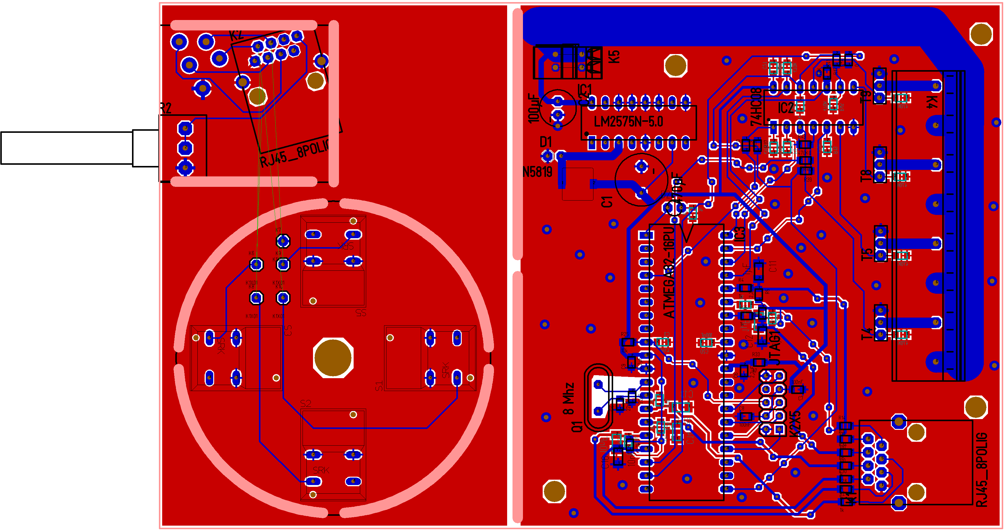

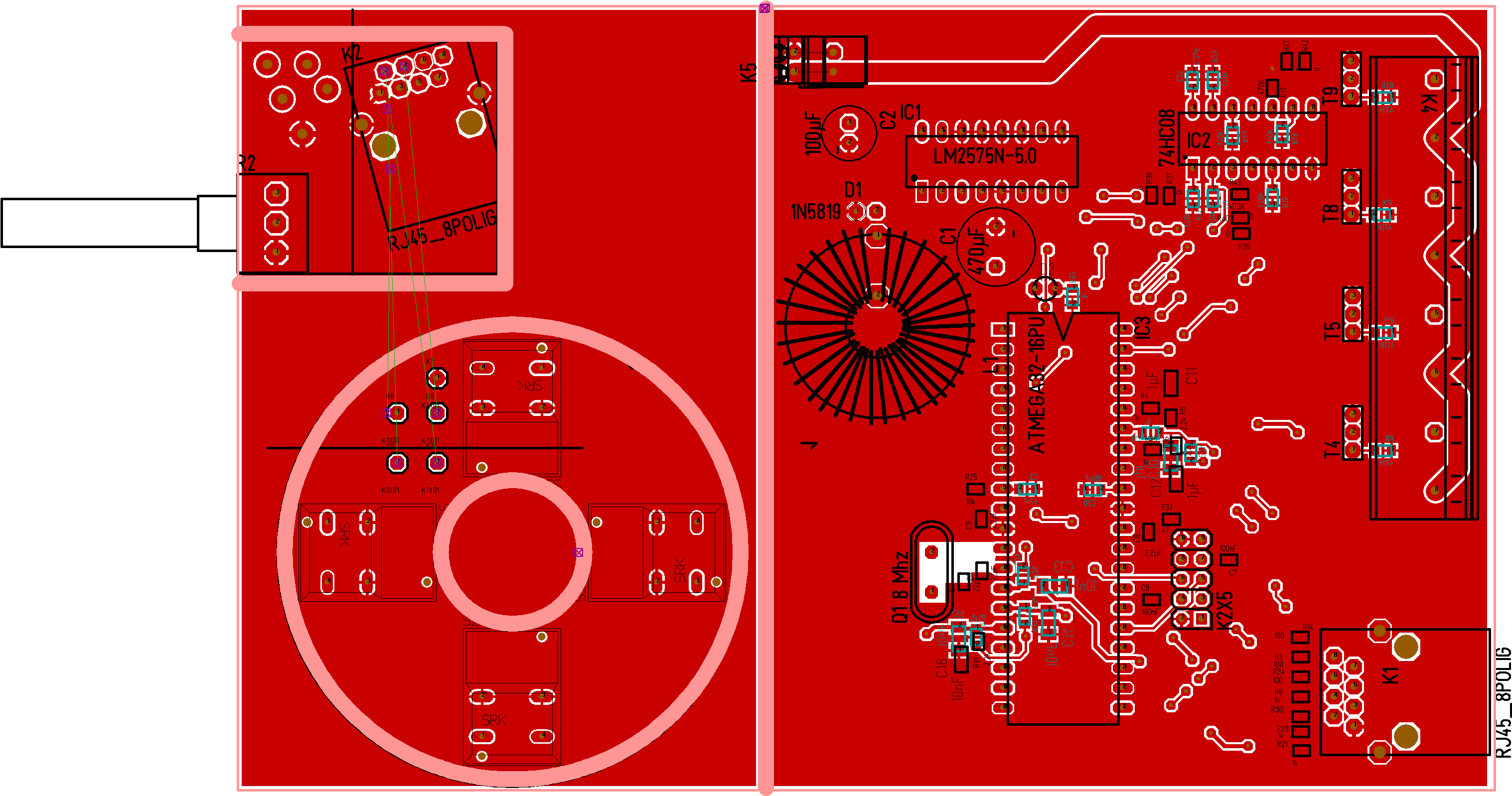

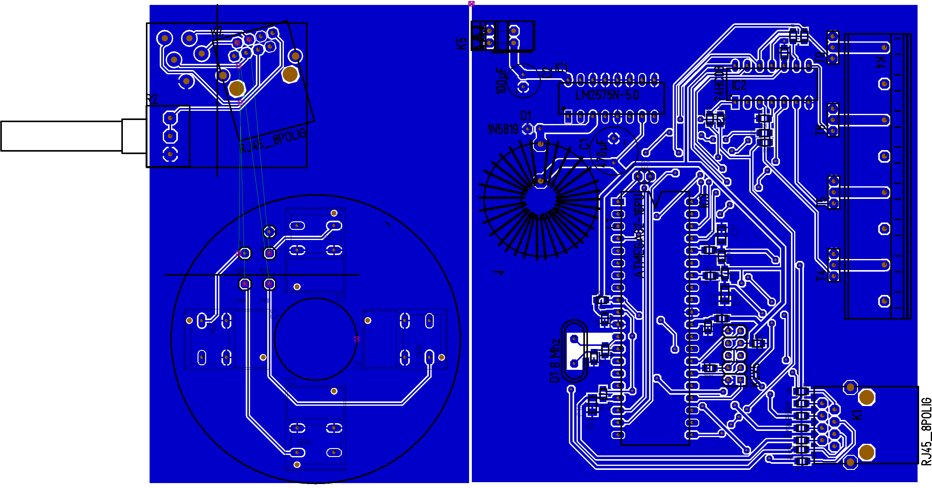

die Schaltung für die Bedienelemente wurde noch mal überarbeitet.
Das Layout ist auch fertig.
Die Platine wird in drei Platinen zerlegt. Die noch unfertigen Signale
zwischen den kleinen Platinen werden später durch Litze miteinander
verbunden.
Ist mit sicherheit keine Schönheit, aber sehr Ihr da noch irgendwelche
Probleme?
Tom

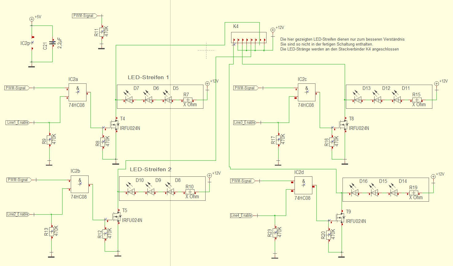

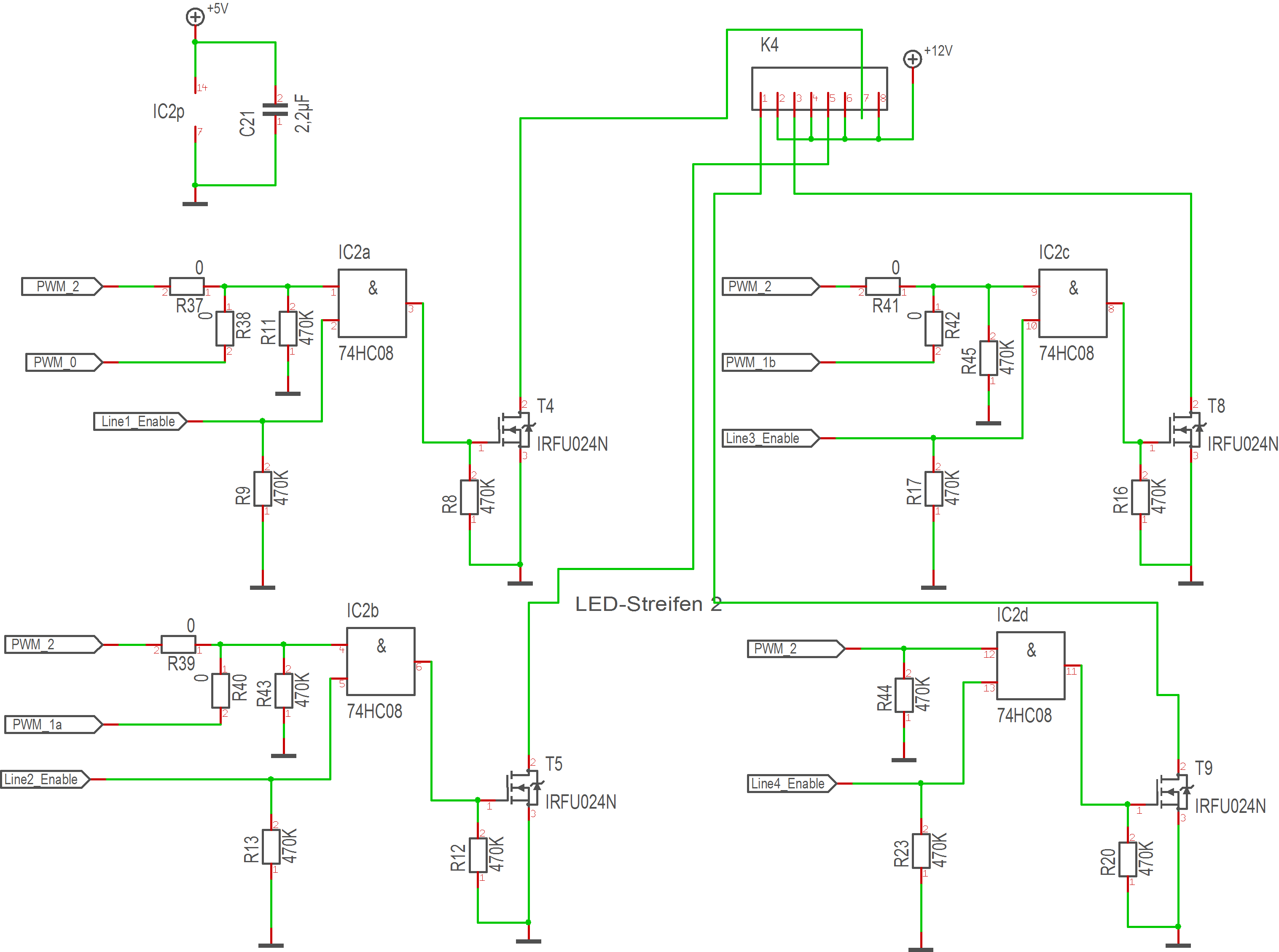

von DerGast (Gast)
warum schaltest Du mehrere PWM Ausgänge parallel?
Da musst Du aber sehr aufpassen, dass diese nicht gleichzeitig aktiv
sind.
Sorry, hab ich vergessen das zu erklären. Durch die 0Ohm-Widerstände
will ich die Möglichkeit haben zu wählen, ob ich alle alle MOSFETS mit
einer PWM oder jeden mit einer getrennten PWM ansteuern möchte. Derzet
will ich ja nur 4 weiße Ketten anschließen, aber vielleicht kommt später
mal ne Anwedung mit RGB-Streifen z.B.

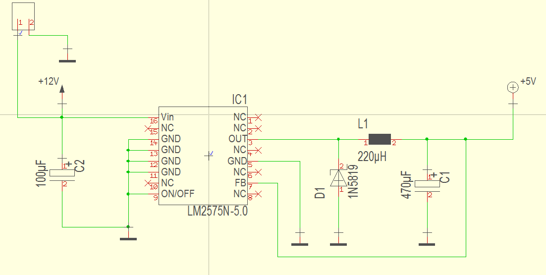

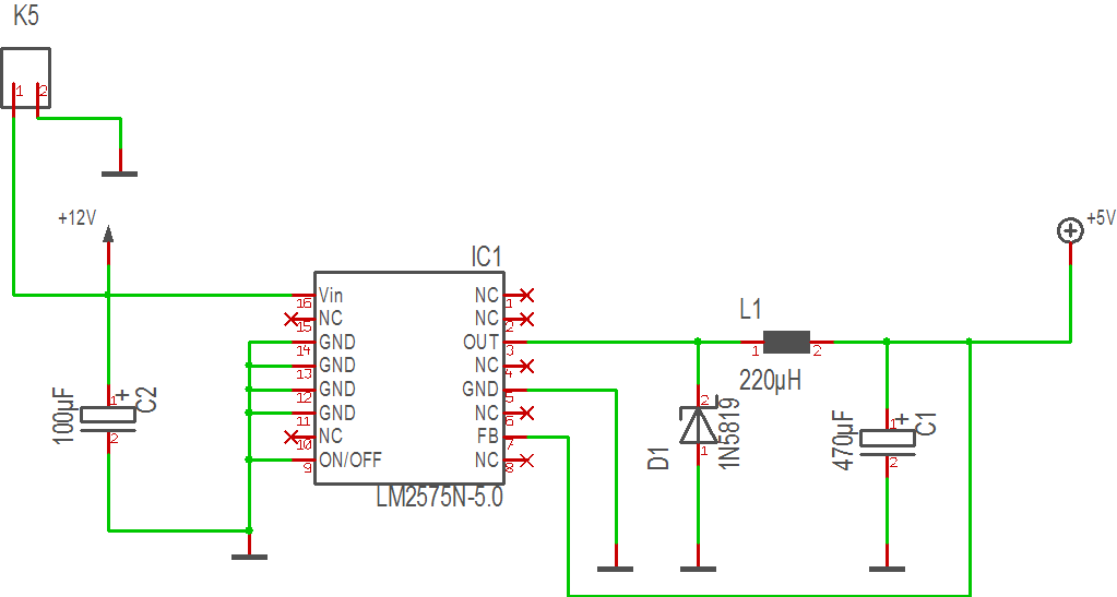

Wieso hast Du so eine große (Bauform) Spule gewählt? Es fließen doch nur
wenige Milliampere.
Hab ich grd noch rumliegen. Aber hast natürlich prinzipiell recht. Ich
benötige ne Spule zwischen 680µH - 220µH.
Aber hast eigentlich recht. Spule mit 580mA, das sollte ja eigentlich
für das was ich hier mache dicke reichen.
http://www.reichelt.de/Power-Induktivitaeten-SMD/L-PIS4720-470-/3//index.html?ACTION=3&GROUPID=3709&ARTICLE=73179&SHOW=1&OFFSET=500&;
Dank Dir für den Hinweis!
Tom

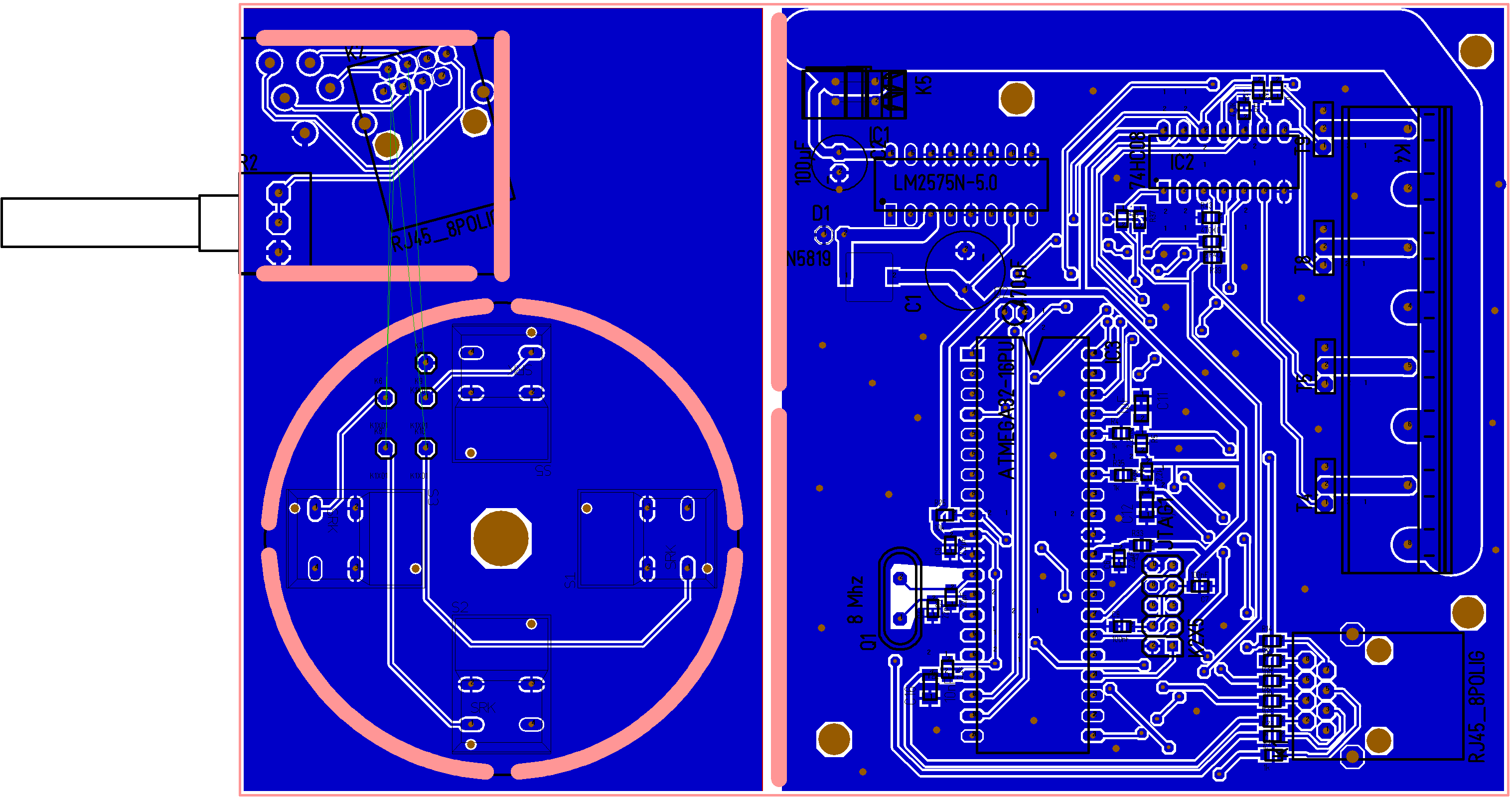

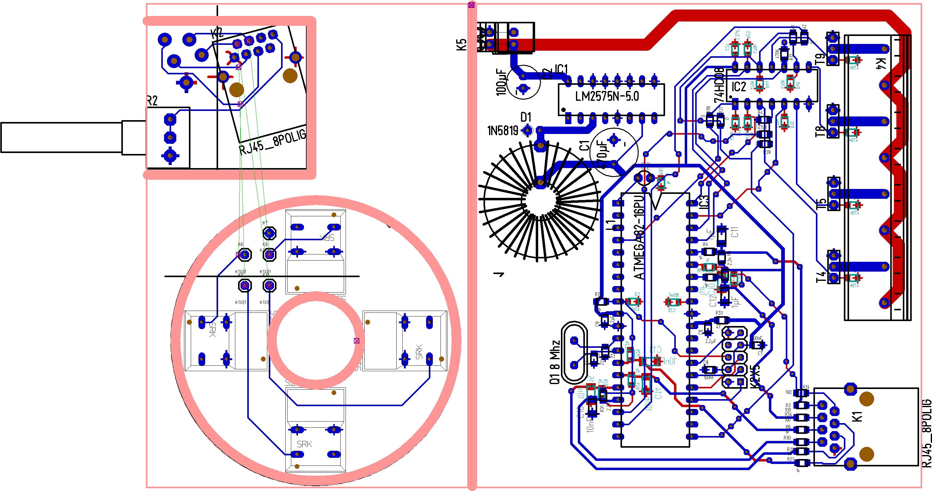

Soo, jetzt hab ich die Induktivität ausgetauscht und zum Glück noch mal
kurz nachgerechnet, welche Leiterbahnbreite ich für 120W bei 12V = 10A
brauche. Da hätte die ursprüngliche Breite nie und niemmer gereicht.
Jetzt sind es 7,5mm von +12V an die MOSFETS und von jedem MOSFET 2,5mm
nach GND. Das sollte reichen.
Falls euch noch was auffällt. Bitte melden.
Bei leistungselektronischen Schaltungen ist es praktisch unmöglich die
Leiterbahnen so dick zu wählen, dass sie dem Strom gerecht werden. Um
dennoch den nötigen Strom leiten zu können werden die Leiterbahnen durch
Aufbringen von Lötzinn und oder Auflöten von Kupfer vestärkt. Das wäre
Dir immer noch als option geblieben ;-). Obwohl, mit der Lötstoppmaske
wirds dann ungut...
von Maik M. (myco)
Der ausgewählte Mosfet wird's wohl nicht lange überleben. Bei 4,5 Volt
Gate-Source Spannung, hat der fast 3 Ohm RDSon (worst-case), bei sagen
wir mal 2,5A pro LED-Strang macht das einen Verlust von 18,75Watt (pro
Mosfet). Hinzukommen die Verluste während des Umladens der Kapazitäten
im PWM Betrieb.
Auch betreibst du deine LED-Streifen dann nur noch mit 4,5V und nicht
mehr mit 12V. Evtl. überlebts der Mosfet, dann doch, und die LEDs gehen
garnicht erst an.
Entweder musst du für eine höhere Gate-Source Spannung sorgen, am Besten
mit ordentlich Leistung für's schnelle laden/entladen des Mosfet-Gates,
oder du musst dir einen Mosfet suchen, der auch bei niedrigerer
GS-Spannung voll durchschaltet (LL-Mosfets).
Alle anderen Bauteile hast du derbe überdimensioniert, aber da wo's
drauf ankommt, wird geknausert ;)
Hi Maik,
danke für den Hinweis, hast Recht. Da müsste der IRLZ34N besser passen
oder?
http://www.irf.com/product-info/datasheets/data/irlz34n.pdf
Der hat bei Vgs = 4V nur 0,06Ohm oder verstehe ich das Datenblatt
falsch?
Meinst Du mit Überdimensioniert die Spannungsversorgung?
Tom
Ich habe erst vor kurzem gelesen, dass das Aufbringen von Lötzinn so gut
wie nichts bringt, da Lötzinn deutlich schlechter leitet als Kupfer.
Ist das Layout sonst soweit ok?
von Christoph B. (christophbudelmann) Benutzerseite
Klar leitet es schlechter (etwa Faktor 8), aber dafür kannst du
beispielsweise 1mm Lötzinn aufbringen gegenüber typisch 35µm Kupfer -
der Rest ist Mathematik.
Im professionellen Bereich wird es nicht gemacht, weil man den Auftrag
erstens kaum automatisieren kann und damit auch nicht reproduzierbar
bekommt. Da ist es einfacher, dickeres Kupfer zu nehmen, Kupferdraht
einzubetten, Schienen aufzubringen, etc.
