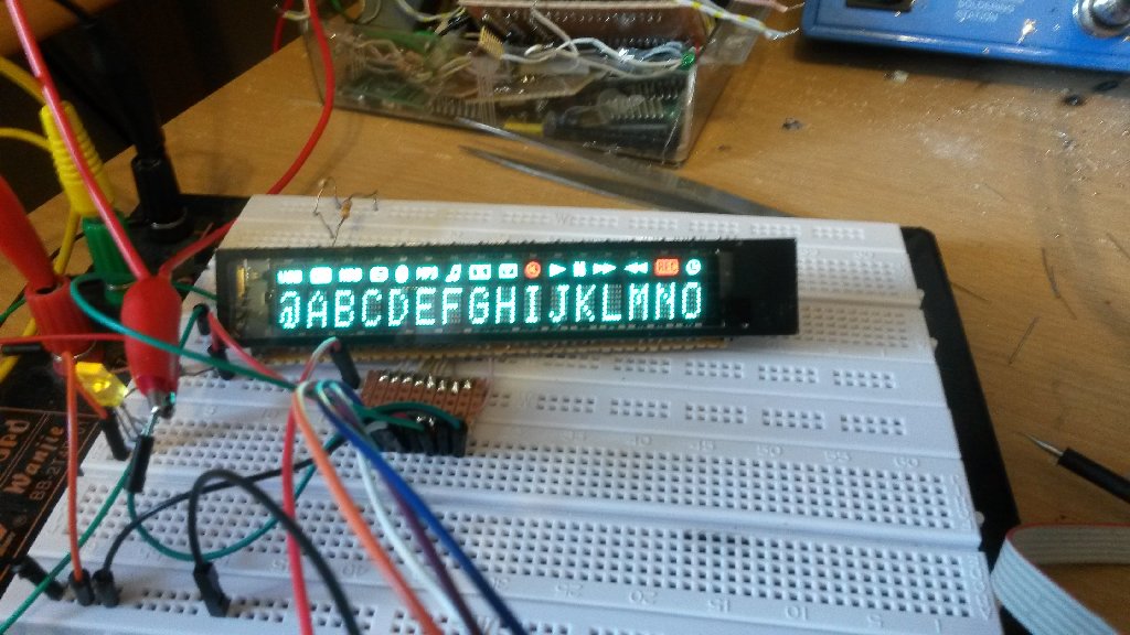

ich suche dringend jemand mit Erfahrung in der Ansteuerung von FUTABA
VFDs (CIG).
Ich versuche schon seit Wochen ein derartiges Display in Betrieb zu
setzen und es gelingt mir nicht.
Kann jemand helfen???
Gruß Bruno

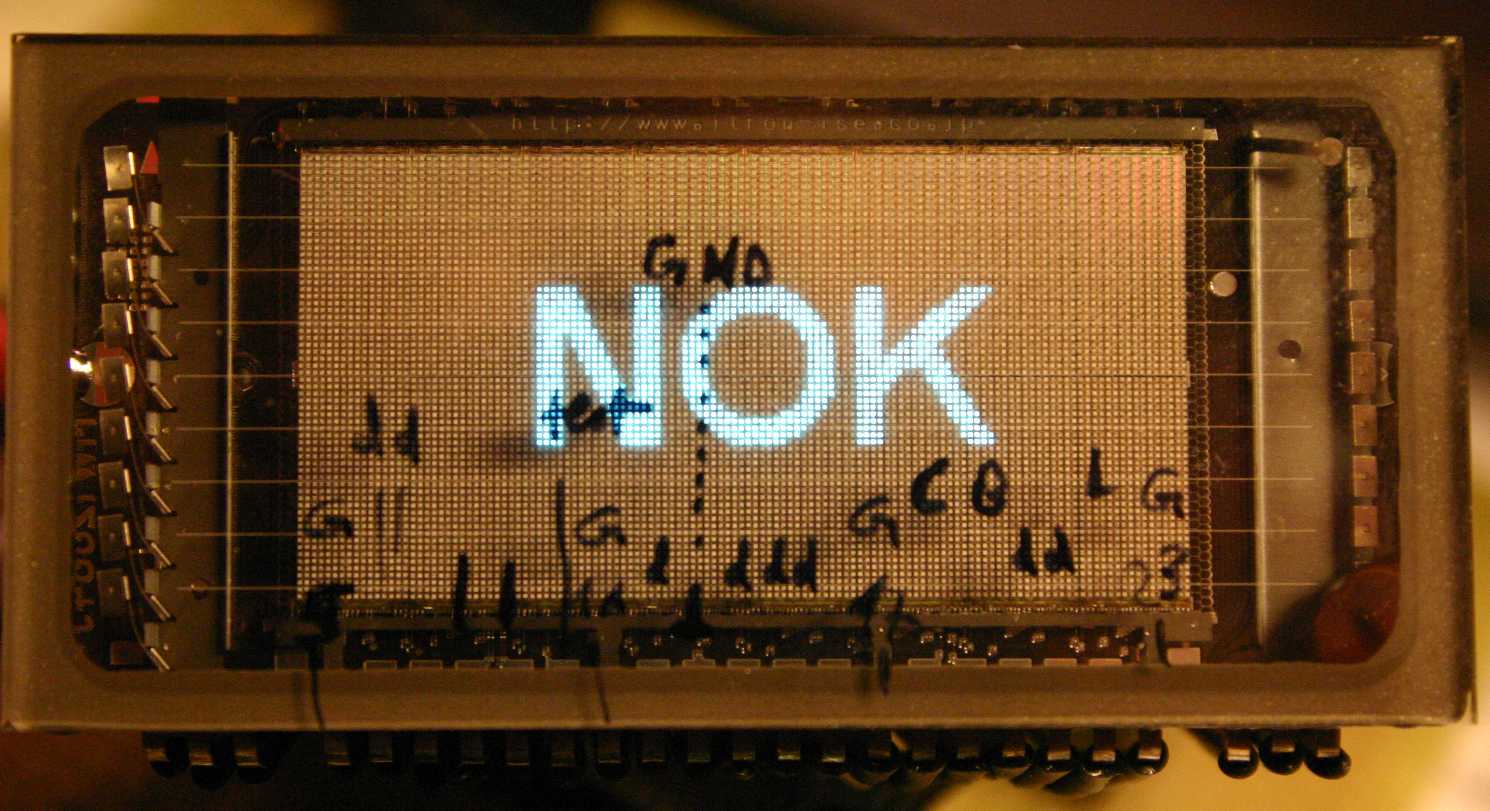

von JoergL (Gast)
> VFDs (CIG).
Ist das ein Grafikdisplay, das nur Clock- Latch- und Datenpins hat,
neben den Betriebsspannungen?
Sowas hab ich mal vor Jahren gemacht. Display hatte 8 Datenpins und
damit 8 Schieberegister, bei allen SR waren Clock und Latch
zusammenverdrahtet. War sehr spannend, da die Pixelreihenfolge auf dem
Display nicht linear war, sondern die Leitungen zu den Pixeln nach
kürzester Leiterbahnlänge optimiert war...
War damals aber sehr ausführlich im Datenblatt erklärt.
von Bruno M. (brumay)
Danke für die Antworten!
Hallo Spess,
anliegend zwei Datenblätter von ähnlichen Displays, nach denen ich mich
bisher gerichtet hatte. Die Ansteuerung unterscheidet sich dabei kaum.
Wie gesagt, die Datenblätter passen aber nicht genau, aber ich vermute,
daß auch zu meinem Display kein wesentlicher Unterschied besteht.
Jedenfalls ist die Schaltung (abgesehen von den Spannungen) völlig
identisch.
Von dem zur Diskussion stehenden Display habe ich von Futaba
ausnahmsweise die Spannungen und die Kontaktbelegung bekommen (siehe
Auszug als Anlage). Das Display selbst habe ich im Beitrag
Beitrag "VFD ohne Datenblatt ansteuern"
abgebildet.
Hallo JoergL,
Die Ansteuerung erfolgt mit 4 Pins, u.z.
- Reset
- CS (Chip Select)
- CP (Takt
- DA (Daten)
(Details siehe Datenblatt.
Sieht also ganz einfach aus und trotzdem bekomme ich keinerlei Anzeige
zustande.

Und weil Fotos so schön sind, im Anhang eines von dem Display, das ich
damals benutzt hatte. Mit Filzstift war die Pinbelegung aufs Glas
geschrieben, hilf beim Debuggen ungemein :-) War damals ein Noritake
MW12864J
Es ist geschafft!!
von Joerg L. (Firma: 100nF 0603 X7R) (joergl)
[x] Gratulation! Meinen Glückwunsch!
Und, wo war das Problem?
LSB zuerst ist völlig richtig!
So hatte ich es anfangs auch programmiert. Als sich aber nach endlosen
Versuchen das Display nicht rührte, kam ich auf den Gedanken, daß man
die Darstellung eventuell auch anders interpretieren kann (sozusagen als
Darstellung des Endzustands und dann wäre ja MSB zuerst) und habe es im
Programm geändert. Was natürlich nicht geholfen hat(-:
Nur leider habe ich diese Änderung vergessen und praktisch bis zum
Schluß durchgeschleppt.
Der eigentliche Knackpunkt ist aber das Chip Select Signal. Ich kannte
es bisher nur so, daß man CS dann setzt, wenn man den Chip ansprechen
will und aufhebt wenn der Vorgang beendet ist. Bei diesen Displays dient
CS aber zur Unterscheidung von Befehlen und Daten. In der Regel kommt ja
ein Befehlsbyte und ein oder mehrere Datenbytes. Damit der Controller
nun weiß, was gemeint ist, wird vor jedem Befehlsbyte CS auf Low gesetzt
und nach allen dazugehörigen Daten wieder auf High.
Noch ein Hinweis zur Spannungsversorgung. Wenn man das Netzteil aus dem
Humax Receiver nutzen will, muß man beachten, daß eine der 3,3V
Versorgungen auch die Regelung übernimmt. Da ich die 3,3V aber nicht
nutze mußte ich dort eine Last dranhängen. Außerdem muß man noch für die
Erhöhung der Filamentspannung(ca. 2-3V) sorgen.

von Mario L. (mlatzig)
In den letzten LCD/Display-Sortimenten von Pollin lagen 16x1 Character
VFDs von FUTABA mit der Bezeichnung "16-BT-136INK" dabei. Ich kann
bestätigen, dass diese Displays mit dem Datenblatt "16-BT-131INK.pdf"
übereinstimmen. Der einzige Unterschied ist, den ich erkenne, dass die
136er VFDs andere Symbole für das S1 Segment haben.
Da immer wieder mal Fragen zur Ansteuerung dieses Displays kommem,
stelle ich meinen alten funktionierenden Code zur Verfügung. Da es
allerdings ewig her ist, kann ich nichts weiter dazu sagen!

von Marko ⚠. (mos6502) Benutzerseite Flattr this
Super, Danke Bruno! Die Initialisierungssequenz ist etwas anders als im
Receiver, aber es funktioniert ja offensichtlich. Vielleicht kriegen wir
ja noch raus, was die Original-Initialisierungssequenz genau macht:
