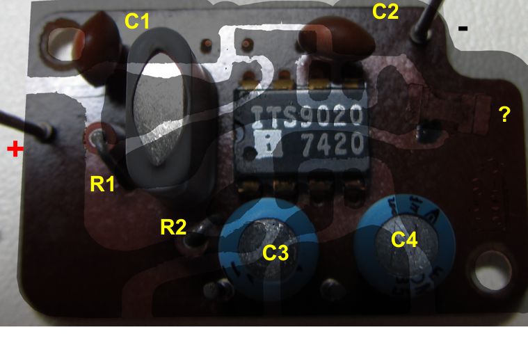

Ich benötige bitte Hilfe bei der Identifizierung eines alten IC bzw eine
Vergleichstype.
Der IC hat 8 Pins und eine 2-Zeilige Beschriftung.
Zeile1: ITS9020
Zeile2: schwarzes "i" in weissem Quadrat und die Ziffern 7420
Die Platine ist in einem elektromechanischem 70er Jahre Qartzwecker
verbaut. An den unteren 2 Pins ist eine Spule angeschlossen über die das
mechanische Uhrwerk betrieben wird.
Leider hat dies seinen Dienst eingestellt, weshalb ich die Bauteile
erneuern möchte.
Allerdings finde ich im Netz mit der Bezeichnung des IC keine
Informationen, weshalb ich auch nicht in der Lage bin mir dafür eine
Vergleichstype zu besorgen.
Für den Fall dass es hilfreich ist die Schaltung zu kennen habe ich ein
Bild mit überblendeten Platinenlayout angehängt.
Der Quarz ist ein 6.5536 MHZ
C1 hier steht nur 33
C2 hier steht nur 15
C3 47 Mikrofarad 10V
C4 47 Mikrofarad 6,3V
R1 10M Ohm +/- 10%
R2 22 Ohm +/- 10%
? Dieser Bauteil ist auf der Lötseite und sieht aus wie ein SMD-Bauteil.
Aber gab es die schon in den70ern?
Ich sag schon vielen lieben Dank!

Ist ein Teiler inclusive H-Brücke (eventuell auch Halbbrücke)  50 Hz auf
die Spule gibt. Die weitere Teilung erfolgt mechanisch.
Die schaltung ersetzt einen netzfrequenten synchronantrieb in einem
dafür konstruieren Werk

ich würde C3 und C4 mal tauschen, scheinen schon etwas gewölbt zu
sein.
von hinz (Gast)
Nach 40 Jahren sicher kein Fehler.
> scheinen schon etwas gewölbt zu sein.
Aber das ist sicher nicht so. Die werden ja nicht nennenswert belastet,
austrocknen können sie dennoch.

Eventuell ist das ein altes Intersil oder Harris IC. Ich würde aber
erstmal auf den Quarz tippen. Gehen gerne kaputt wenn auf den Boden
gefallen.
von Thorsten S. (thosch)
Der IC-Hersteller dürfte tatsächlich Intersil gewesen sein.
Das Logo (kleines schwarzes i in weißem Quadrat) ist definitiv ein altes
Intersil-Logo.
Der Datecode 7420 läßt vermuten, daß der Chip Mitte Mai 1974 hergestellt
wurde... Kaum verwunderlich, daß das Internet da heute keine
Datenblätter rausrückt...
Manche Uni-Bibliotheken haben gedruckte Datenbücher von
Halbleiterherstellern archiviert.
Evtl. könnte eine Suche dort erfolgversprechend sein, falls sich
ein Intersil-Datenbuch von Mitte oder Ende der 1970er Jahre findet.
Ansonsten sind diese Uhren-ICs aber immer nach dem gleichen Schema
aufgebaut, modernere nur für niedrigere Quarzfrequenzen.
Quarzoszillator, Teilerkette, Motortreiber für den Sekunden-Schrittmotor
(mit nur einer Spule).
Meist haben die Dinger noch einen Enable- oder Disable-Pin, der oft zum
Anhalten der Uhr (zum Stellen!) mit einem simplen Schaltkontakt betätigt
werden kann. Auf dem Foto oben ist das aber nicht zu erkennen.
danach würde ich ggf. mal schauen, nicht daß das Uhrwerk nur angehalten
ist.
Wenn der Quarz nicht schwingt, auslöten und an einer anderen
Oszillatorschaltung testen. Wenn das IC hinüber sein sollte,
dürfte Ersatz schwierig werden. Da hilft es dann wohl am ehesten,
ein anderes Uhrwerk von ähnlicher Bauart zu plündern und ggf. die ganze
Platine umzutopfen.

Aber ich denke Winfrid hat schon eine zutreffende Beschreibung gepostet.
Diese Elektromechanischen Uhrwerke sind Ursprünglich für Betrieb direkt
mit 50Hz Netzfrequenz (Über Trafo o.ä.) gebaut worden. Einfach Trafo mit
passender Sekundärspannung vorschalten und los gehts.
Das es sich tatsächlich um ein solches 50Hz Uhrwerk handelt, dafür
spricht der Quarz ja auch. 6,5536MHz geteilt durch 2^17 ergibt glatt
50Hz. Ein  oder zwei Hz gehen aber nicht glatt auf.
Warum jetzt in einem Wecker diese Schaltung verbaut ist und das Urwerk
eben nicht direkt mit der Trafo Sekundärspannung versorgt wird, darüber
kann ich nur Spekulieren...
Technische Gründe können sein das dieser Wecker als Reisewecker gedacht
ist der auch an instabilen oder 60Hz Netzen betrieben werden könnte...
(Schalter 220/110V vorhanden???) Oder es ist gar ein Batteriebetriebenes
Gerät - trotz der mechanischen Klappanzeige.
Denkbar, aber unwahrscheinlich (weil ganz ganz schlechte
Entwicklungsarbeit) ist auch noch das das sonstige innenleben des
Weckers eine völlig andere Spannung braucht als das Uhrwerk und man sich
zwei Sekundärwicklungen sparen wollte
Vermutlich aber ist es ein reiner Marketinggag. In den frühen 70ern -
ist ja etwas vor meiner Zeit, bin BJ 79- kam ja wohl bei Uhren der
"Quarzhype" auf. Heute nicht mehr vorstellbar muss es wohl etwas ganz
tolles gewesen sein eine Quarzuhr zu haben ;-)
Durch den Technisch unsinnigen Umweg erst die Sekundärspannung
gleichzurichtenum um diese dann mittels dieser Schaltung wieder
wechselzurichten konnte man nun damit werden das dieses Gerät als
Quarzwecker beworben werden konnte!
Unsinnige nenne ich diesen Umweg -für einen stationären Wecker- Da die
Netzfrequenz kurzzeitig zwar stark schwanken kann, Über Wochen gemittelt
aber die sehr viel genauere Zeitreferenz als ein Quarz ist.
Stellt man einen Wecker mit Ableitung der Zeit aus dem Stromnetz und
einen mit Ableitung aus normalen Quarz auf genau die gleiche Zeit ein
und vergleicht regelmäßig, so wird man fesstellen, das nach einen Tag
der Netzgetaktete durchhaus um mehrere Sekunden falsch gehen kann, wobei
der Quarzgetaktet noch fast perfekt auf der Zeit steht.
Vergleicht man aber nach einem Jahr wird der Netzbetriebene immer noch
nur ein paar Sekunden denebenliegen während der Quarzbetriebene schon
etliche Minuten falsch liegt!
Aber um zurück zum Thema zu kommen:
Mögliche Lösungswege sind nun:
1. Alle Bauteile ausser dem IC tauschen und hoffen das es dann wieder
funktioniert.
2. eine Eigene Schaltung bauen die 50Hz ausgibt, beispielsweise mit
Mikrocontroller (Oder OldSchool mit Logikbausteinen) +Endstufe.
3. Schauen ob nicht vielleicht die Schaltung ganz rauswerfen kannst und
stattdessen die 50Hz Wechselspannung direkt vom Trafo nehmen.
(Sitzt zwischen Gleichrichter und dieser Schaltung ein Spannungregler?
Wenn nein ist das vermutlich problemlos möglich - Aber ohne garantie!)

Ich habe noch ein Intersil Datenbuch von 1986 aufgetrieben, Darin ist
aber kein ITS9020. Möglicherweise ist das eine Custom Version des
ICM7245. Vom Pincount und Layout könnte der passen und den gab es auch
als Kundenversion.
gk
Ich habe heute morgen noch schnell im Intersil-Datenbuch 1981
geblättert. Einen Intersil Maskennummer ITS9026 ist aufgeführt, die
offiziellen Typbezeichnungen heißen ICM7038 oder auch ICM7045. Da
konnten kundenspezifisch noch der Teilfaktor und andere Parameter
maskenprogrammiert werden.
Die Seiten kann ich noch einscannen und hier posten.
Nachtrag
7045 ist anscheinend falsch - aber ICM7038 ist gut zu finden, es gab sie
mit unterschiedlichen Buchstaben am Ende.

Dem TO kann ich leider nicht helfen, habe gerade alte Datenbücher
gewälzt. Da gibt es zwar wohl ähnliche Bausteine von Sprague, die
Bezeichnungen fangen mit UCN an, mit 3,2768MHz und 50Hz-Ausgang, mehr
jedoch nicht. Aber auch DIL8-Gehäuse. Sprague gibts auch schon länger
nicht mehr. Mein oller Radiowecker hat für den Netzausfall keinen Quarz,
vermutlich eher einen RC-Oszillator. Früher ging er mal ungefähr
richtig, heute läuft er bei Netzausfall zu schnell, bestimmt mit 60Hz.
Da ist im Laufe der Zeit auch irgend was verstimmt, vielleicht stark
verstaubt. Der hat es auch hinter sich, alle Potis krachen, und Taster
prellen extrem. Es war mal sowas aus der Preisklasse 19,90DM.

Das kann ich aufklären.
Es handelt sich tatsächlich um einen Batteriebetriebenen
Klappzahlenwecker.
Bis jetzt habe ich 3 Verschiedene Bauarten kennen gelernt.
Die Quartz-Variante, welche über ein mechanisches Räderwerk die
Klappzahlen antreibt.
Eine Variante ohne Quartz, ebenfalls Klappzahlen, und Walzen-Wecker mit,
echtem Unnruh-Werk, welches aber über Batterie seinen Antrieb erhält und
jede Minute einen Impuls zum Weiterdrehen der Wallze gibt.
Ich bin diesen alten geräten leider verfallen, weshalb ich versuche so
Viele als möglich am Leben zu halten.
> funktioniert.
Es hat! Zum Glück :)
Diese Option halte ich mir auf Jeden Fall in der Schublade, falls ich
mal einen Patienten habe, welcher nicht mehr zu reanimieren ist.

Da die Schaltung in einer Uhr der Firma Copal verbaut ist, ist es
durchaus möglich, dass kundenspezifisch produziert wurde.
Immerhin war Copal in den 70ern ja eine nicht unbedeutete Firma.
Und Dank auch an alle Anderen Hinweise.
So wie versprochen der Scan aus dem Intersil-Datenbuch 1981
ICM7038.pdf ICM7050.pdf ICM7245.pdf MM5368.pdf MM5369.pdf
Das zur Fütterung der Suchmaschinen, die sollen auch nicht darben.
Auf der dritten Seite gelistet:
Intersil-Mask ITS9026 ITS9042 ITS9044 ITS9063 ITS9064 ITS9068 ITS9088
und ITS9090 . Die ITS9020 fehlt hier.
Anscheinend gibt es bis heute keinen Ersatz in Form von Mikrocontrollern
oder Standard-Logik, die mit 1,5V und ein paar Mikroampere eine Uhr
ansteuern können.

Was mir auffällt, dass hier ausschließlich ein 4.19 MHZ Quarz zum
Einsatz kommt.
Vielleicht hat Copal diese Platinen auch in anderen Uhrenvarianten
verwendet und deshalb eine abweichende Konfiguration fertigen lassen?
Bei meiner Uhr wird auch der Alarm nicht über Chip sondern direkt über
einen mechanischen Schalter über Batterie mit einen Summer realisiert.
Das Beste wäre wahrscheinlich, wenn ich mal mit einem Oszi messen lasse
was auf der Motorseite herauskommt.
Dann kann ich im Fall, das der IC mal seine Arbeit einstellt zumindest
eine kompatible Lösung finden.

6,5536:131072=50
131072 = bin 100000000000000000
auf Blatt 7-12 ist am FF16  die vollbrücke zu sehen ;)
