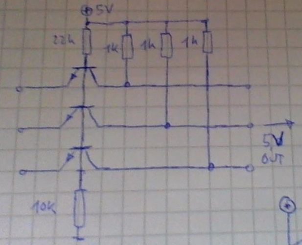

Also laut Datenblatt brauch ich den Pegelwandler. Es hat zwar ohne
funktioniert, wird aber wahrscheinlich nicht zuverlässig sein...
Was sagt ihr zu meinem Pegelwandler? Ich werde aber nur 2 Transistoren
verwenden, da ich nur 2 Signale wandeln muss. Ich würde ungern einen IC
dafür verwenden, weil ich keinen zu Hause habe und ich nicht für 2
Signale einen ganzen IC einbauen will. Ich baue nur eine klein
Adapterpaltine um das gekauft ENC28J60 Board an meine PIC-Testplatine
anzuschließen.

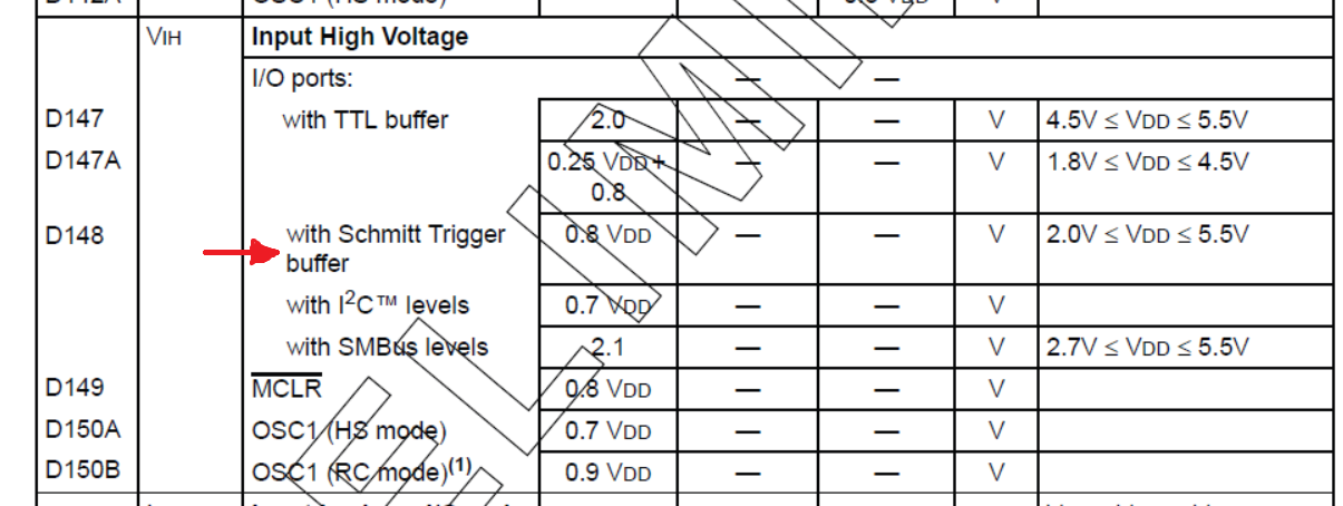

Hier. Und der die SPI Pins sind Schmittigger. Also muss der High Pegel
mindestens 0.8*Vcc sein.
0.8*5V = 4V

von Stampede (Gast)
>>Der ENC27J60 ist 5V tolerant. Keine Pegelwandler nötig ;).
Das ist wie in dieser Konstellation schlichtweg falsch. Es geht nämlich
darum, die Pegel vom ENC zum PIC. Und da sind die 3,3V nicht genug um
die ST Eingänge des SPI zu treiben.
Also braucht man einen Wandler zumindest für das MISO Signal.

Wir wissen jetzt dass ich einen Pegelwandler brauche. Jetzt würde ich
gerne auf die Frage zurückkommen ob mein Pegelwandler geeignet ist. Für
Interrupt Pin müsste er auf Grund der niedrigen Frequenz passen, es
bleib aber die Frage ob er die 5 MHz beim MISO Pin Schafft.

Laut Simulation mit Multisim funktioniert mein Pegelwandler mit dem
Bs170 anstatt dem BC337 bei 5MHz gut.
von Jürgen S. (Firma: privat) (jschmied)
Hallo!
PIC18F Datasheet:
Input High Voltage für 4.5V ≤ VDD ≤ 5.5V:
--> 2.0 V
Das schafft der ENC28J60 mit 3,3 V Betriebsspannung. Der Arduino braucht
mehr (2,4V), daher haben viele Boards die Level-Shifter.
vg
Jürgen
von L.F. (Gast)
PIC18F Datasheet:
--> 2.0 V
Und wo genaus steht das? Ich habe nur gefunden dass die High Spannung >
0.8VDD ist.
Ok, RC4 ist ein Schmitt-Trigger Eingang. Es gilt doch:
Parameter D041
RC3 and RC4       0.8 VDD
Ein Level-Shifter ist besser ...
