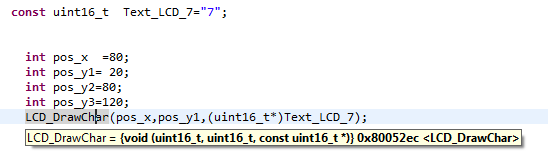

ich kommen nicht weiter,
ich will einen Buchstaben  7 auf dem LCD  an der Position 80 20
darstellen,
und hab mir das so gedacht:
 const uint16_t  Text_LCD_7="7";
    int pos_x  =80;
    int pos_y1= 20;
    LCD_DrawChar(pos_x,pos_y1,(uint16_t*)Text_LCD_7);
Es gibt zwei Probleme, Text_LCD_7 bekommt keinen Wert,
und auf dem Bildschirm wird ein Muster angezeigt.
Was mache ich falsch?
hier solltest Du eher einfache Anführungszeichen nehmen
const uint16_t  Text_LCD_7='7';
um der (integer) Variable Text_LCD_7 den ASCII-Wert des Zeichens "7"
zuzuweisen (=0x37). Ansonsten ist das ein String mit abschließendem "\0"
also
0x3700 - was grade in einen int16 rein passt. Warum eigentlich uint16_t?
Üblich wäre char oder uint8_t - aber das hängt von Deinem System ab.
Weiterhin solltest Du Dir Gedanken über den richtigen Übergabeparameter
machen
mit (uint16_t *) castest Du die Variable in einen Pointer auf ein
uint16_t (in diesem Fall dann IMHO an der Address 0x3700) vermutlich
willst Du aber einen Pointer auf die Variable übergeben, was wohl eher
der Adresse enspricht
LCD_DrawChar(pos_x,pos_y1,&Text_LCD_7);
aber das hängt auch von Deinem System und den Libraries ab.
Das denke ich eigentlich nicht.
Es macht wenig Sinn, einer Funktion, die lediglich einen einzelnen
Character ausgibt, einen Pointer auf diesen Character zu übergeben.
Genaueres kann man natürlich erst sagen, wenn man den Protoypen der
Funktion sehen würde, aber ich schätze mal, dass es ein einfaches
  LCD_DrawChar( 80, 20, '7' );
oder eben, wenn man die ganzen Konstanten vorher in Variablen
unterbringt
int pos_x = 80;
int pos_y1 = 20;
char Character = '7';
  LCD_DrawChar( pos_x, pos_y, Character );
die Sache erledigt.
Alles natürlich unter der Annahme, dass LCD_DrawChar die Funktion ist,
die einen einzelnen Character ausgibt und nicht etwa einen String.

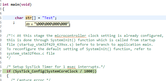

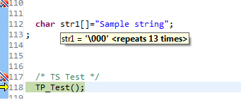

Mein erstes Problem beim Debuggen:
int main(void)
    char str[] = "Test";
wenn ich auf str mit der Maus gehe wird  \000\000\000\000 angezeigt.
bei einem anderen C Compiler steht da  was mit Test\n .
Ich arbeite mit dem ST Link Interface, das auf dem STM32F429I Board ist.
