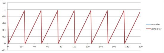

Über die Vorgabe einer Geschwindigkeit für den Rampengenerator konnte
ich meinen Motor bis auf die angedachte Maximalgeschwindigkeit von
6000u/min bringen. Im nächsten Schritt will ich nun den Rampengenerator
mit meinem berechneten Winkel ersetzen. Dazu habe ich den Verlauf vom
Rampengenerator und meinen parallel dazu berechneten Winkel
aufgezeichnet, was soweit sehr gut aussieht (2. Bild).

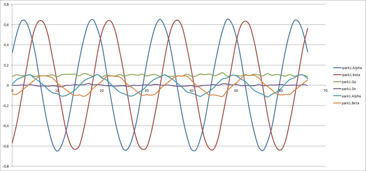

Ich hatte nun erwartet, dass bei der Vorgabe eines Sollwertes für Iq die
Drehzahl durch die Decke geht, was aber leider (oder zum Glück?) nicht
passiert ist. Der Motor beschleunigt gemächlich bis ca 2200u/min und
bleibt dann auf dem Level. Ein Erhöhen von iq,soll lässt die Drehzahl
sogar noch etwas zurückgehen. Ich habe dann einige Werte aufgezeichnet,
um nach Fehlern zu suchen. (3. Bild, die png-Datei war 2MB groß, daher
jpg)
Auf meinem Oszi habe ich mir dann noch maßstäblich die Ströme der drei
Stränge zur Maschine aufgenommen. (4. Bild)
Ich kann mir derzeit leider nicht erklären, warum der Motor nicht weiter
beschleunigt. Die PI-Regler sind mit Kp=1 und Ki=0,0025 parametriert.
Hat jemand einen Tipp, was mögliche Ursachen sein könnten?
