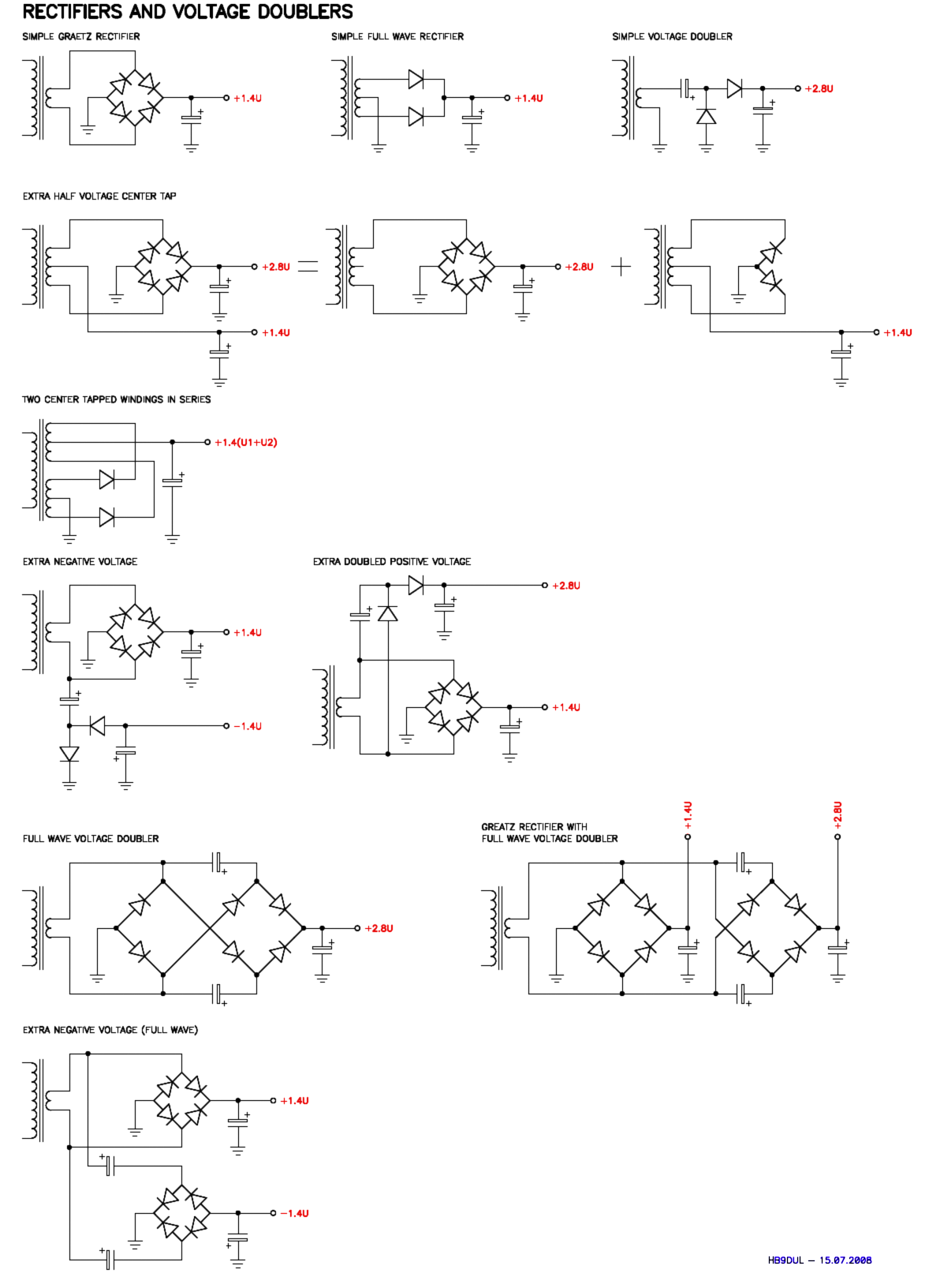

Ich besitze zwei Trafos mit 230V primärer Wicklung und sekundärer 12V
Wicklung.
Ist folgendes problemlos möglich:
Beide Trafos werden primär parallel an 230V angeschlossen. Beide 12V
Spannungen werden seperat gleichgerichtet und anschließend verbunden,
sodass ein GND, postive und negative Gleichspannung entsteht.

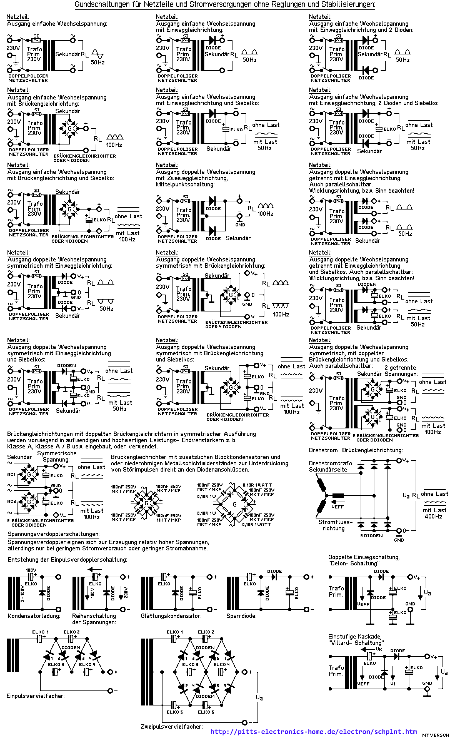

Gast #3406980
> Beide 12V Spannungen werden seperat gleichgerichtet und
> anschließend verbunden, sodass ein GND, postive und
Das geht mit einem Gleichrichter: Die Sekundären werden in Reihe
geschaltet (Phasenlage beachten), der Gleichrichter an die beiden
äußeren Enden. Der Mittelpunkt ist Gnd.
Sozusagen doppelte Mittelpunktschaltung.

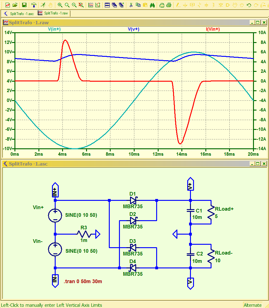

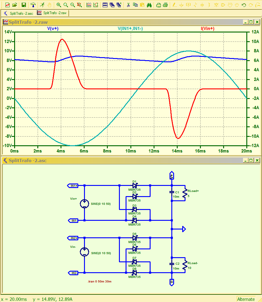

Gast #3408994
Nur nochmal zur Klarheit warum auch diese Schaltung
> http://elektroniktutor.de/analogtechnik/an_pict/glr2_m2.gif
bei getrennten Trafos nicht funktioniert und es bei asymetrischer Last
oder Bauteilwerten zur Sättigung kommt wegen der ungleichen
Magnetisierungsströmen.
Es bleibt wirklich nur die volle getrennte Gleichrichtung.
