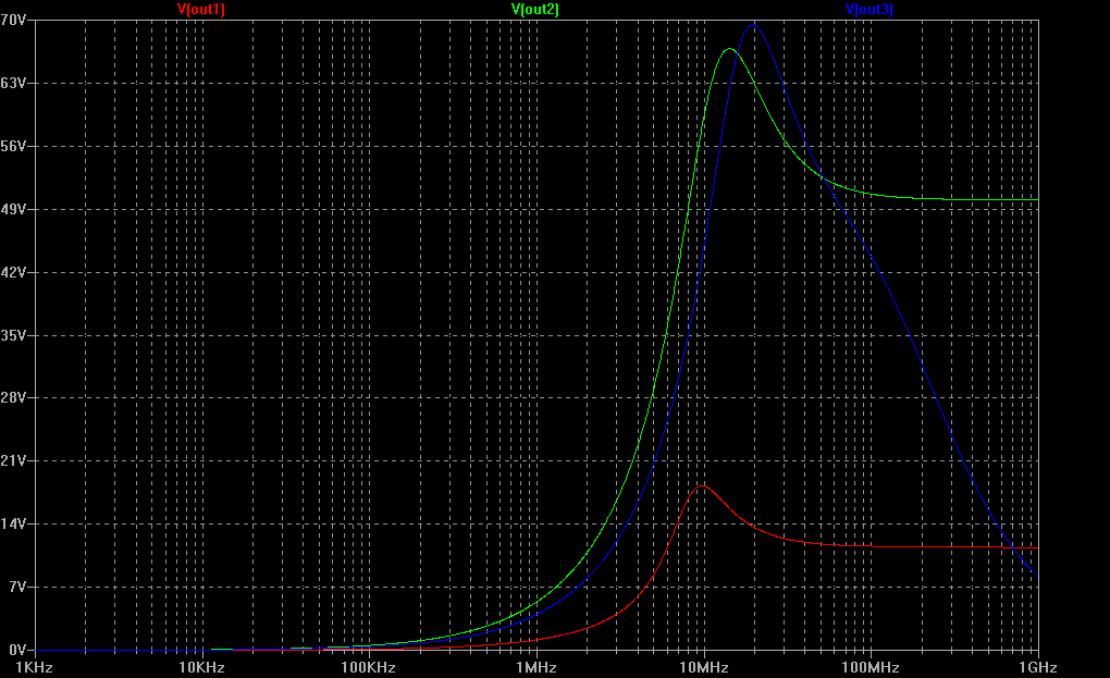

Ich habe mal in der AC-Analyse am Ausgang die AC-Stromquelle auf 1
gesetzt und laufen lassen. Wenn ich nun die Ausgangsspannung ploten
lasse, bekomme ich eine Kurve die nach rechts abfällt. Bei der
gewünschten Nennfrequenz kommt der richtige Wert raus (Spannungsangabe
entspricht Widerstand, da V=R*I). Das für meine Schaltung.
Damit du es selber testen kannst, nehmen wir den NE5532 als Buffer
(Minuseingang an Ausgang angeschlossen):
Wenn ich das mit einem NE5532 mache und mir den Ausgangswiderstand
jenseits seiner Grenzfrequenz (Das ist laut TI-Modell bei ca. 100MHz
beginnend) ansehe, dann zeigt die Simulation ca. 50 Ohm dort an. Ist das
richtig? Kurve 2 ist das TI-Modell.
Links regelt der OpAmp vollständig aus. Rechts wirken nur noch die
Serienwiderstände der Ausgangsstufe und die parasitären Kapazitäten
dort. Die Transen arbeiten bei 100MHz ja nicht mehr.

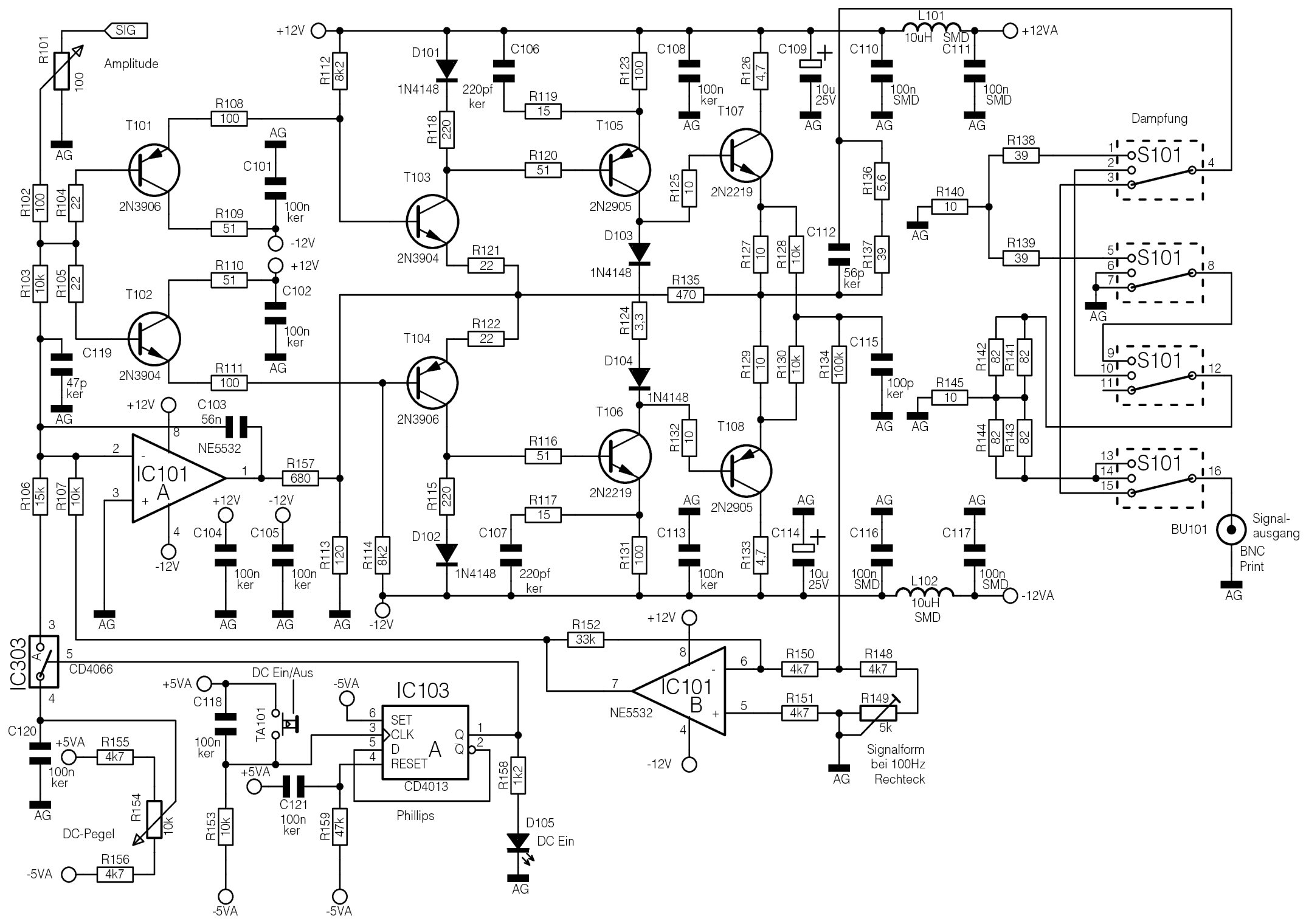

Anbei die Endstufe eines Funktionsgenerators, der großsignalmäßig
betrieben wird. In der eingezeichneten Stellung des Ausgangsdämpfers
hängt die Endstufe direkt am Ausgang und soll da 50 Ohm
repräsentieren...
Meinung?
> repräsentieren...
> Meinung?
Stimmt nicht. Der Ausgang hängt über 39R+5,6R=45R am Ausgang die
fehlenden 5R ist der Versärker-Innenwiderstand und C112 kompensiert in
einem gewissen Frequenzbereich den Anstieg des Innenwiderstandes mit der
Frequenz.
