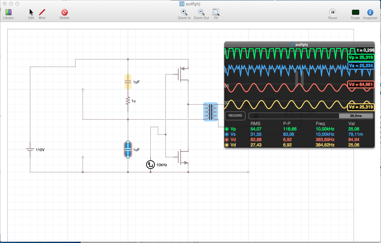

wenn ich einen tastgrad von 50 Prozent habe, ist alles ok. ich habe die
ausgangsspannung 1/2 Ue* n1/n2 wenn der gastgrad aber verändert wird.ist
die Spannung in den Kondensatoren nichtmehr symmetrisch und es fängt an
u schwingen.

Gast #3406405
Jan R. schrieb:
> Was hat derjenige sich dabei gedacht Totzeit? Die Kondensatoren die
> nicht mehr symmetrisch sind und schwingen ab Tastgrad größer/kleiner
> 50%?
Moment, du wirfst hier zwei Sachen durcheinander.
Bei einem Gegentaktwandler hast du zwei "Schalter". Folglich hast du
auch zwei Ansteuersignale.
Deren Tastverhältnisse (Ein-Phase zu Periode) müssen zu Vermeidung von
Unsymmetrie gleich groß sein.
Be einem Halbbrückenwandler dürfen sich weiterhin die An-Phasen nicht
überschneiden, da es sonst einen Kurzschluss gibt. Daher ist das
Tastverhältnis bei einem Halbbrückengegentaktwandler maximal 50%, dann
schalten die beiden FETs genau invertiert an und aus. Bei weniger
Tastverhältnis gibt es Phasen, bei denen kein FET leitend ist.
Un da ist dein Problem, mit deinem Schaltplan kannst du diese
"Beide-Aus-Zeit" nicht erzeugen, da du nur eine Anstuerungsquelle für 2
FETs hast.

Gast #3406442
Danke für die Antworten.
Ideal ist leider nicht reel. Würde im real Fall in der sperrphase kurz
noch ein Strom fliesen?
Früher bei diesen steckernetzteilen mit trafo direkt an 230v, gab es bei
herausziehen auch nie einen spannungspeak warum nicht? War da auch keine
Energie im kern?

#3407814
Jan R. schrieb:
> Die EMK Springt doch peakartig nach oben. Wo ist dann das gewollte
> rechteckförmige
> Signal das an dem abwärtswandler hinten ankommen soll?
Halbbrückendurchflusswandler:
Beide Schalter schalten. An der Primärseite liegt Ue. Der Strom steigt
linear, da Ue konstant. Folglich steigt auch die Flußdichte im Kern und
es wird eine Spannung sekundär induziert. Diese ist nicht unendlich
hoch, sondern entspricht dem Übersetzungsverhältnis mal Ue, da ja B im
Kern linear steigt. Am Ausgang entsteht also ü*Ue, eine konstante
Spannung wärend des Magnetisierens. Die Diode leitet, der Abwärtswandler
wird versorgt. Jetzt werden beide Schalter geöffnet. Die Flußdichte im
Kern nimmt nun ab. Das induziert sowohl primär als auch sekundär eine
Spannung entgegengesetzter Richtung (Fluß nimmt ja nun ab). Sekundär ist
die Wicklung nun offen, da die Diode sperrt. Primär jedoch gibt es jetzt
zwei Dioden, die leiten. Somit wird die induzierte Spannung nicht
unendlich hoch, sondern nur so hoch wie Ue. Strom fließt in den
Eingangskondensator zurück. Die Flußdichte im Kern erduziert sich auf

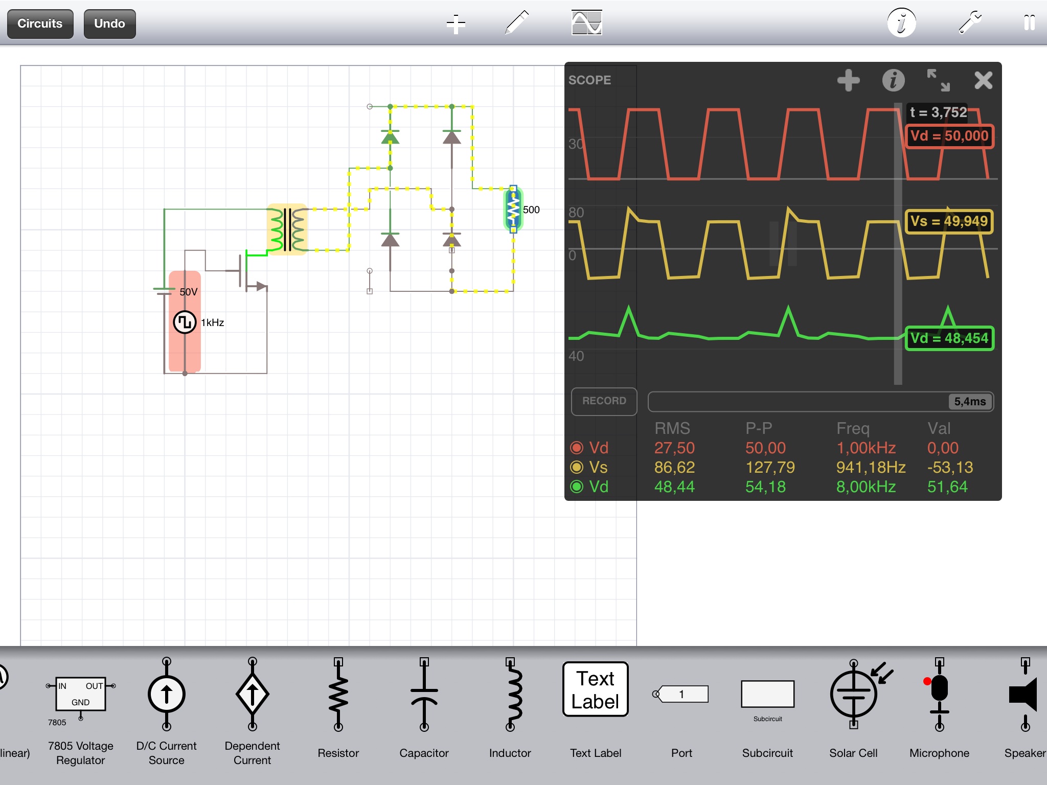

Ja aber nach euren Beschreibungen gibt es kein rechtecksignal am
abwärtswandler.
Wie schon gesagt wurde ist die Pausezeit bei Gegentakt und
eintaktwandler wandler gleich und kann mit der hier simulierten
eintaktwandler Schaltung gezeigt werden wo ist das PWM Signal nach dem
Gleichrichter. Damit die Spannung an dem Widerstand 0 wird muss die
Spannung an der sekundärseite Null sein.das ist sie aber nicht.
Warum spart man sich nicht die Pausezeit und baut einfach einen
einweggleichrichter ein Problem gelöst. Warum?
Ode ist an meiner Simulation was falsch.

Gast #3409641
nenne es Lc glied nenne es abwärtswandler egal. aber ein normaler
arbwärtswandler wird mit einer Rechteckspannung geschaltet. die zwischen
null Volt und Betriebsspannung.
wie soll das bei dem Gegentaktwandler möglich sein.
Guck dir doch mal die Spannung hinter dem gleichrichter in meiner
Simulation an.
Verschmierter Gleichstrom. wo sollen da Lücken sein? Richtig es gibt
keine. oder wo sollen sie sein?

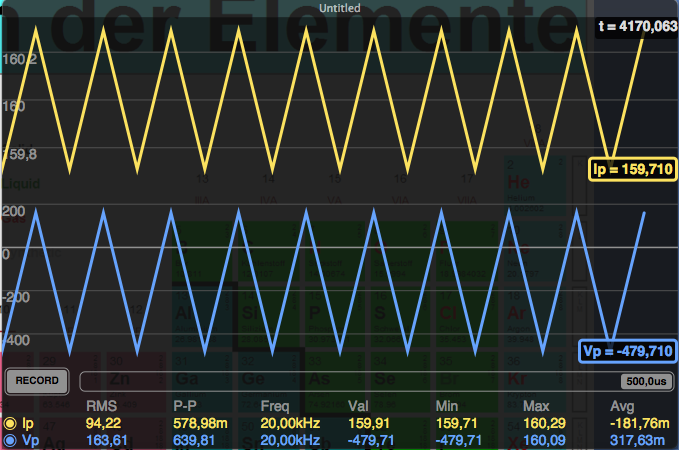

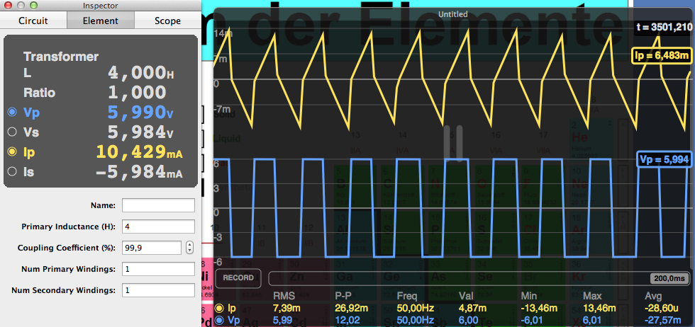

Ich stehe jetzt irgendwie in der Mitte. Mein doofes Simulationsprogramm
hier, zeigt über 100A bei einem Tastgrad von 80%
Das kann ja garnicht sein.

Du simulierst einmal mit 50Hz und einmal mit 20kHz. Welche Parameter hat
überhaupt der Trafo? Welche Primärinduktivität? Passt Du diese der
Frequenz an? Berücksichtigt das Simulationsprogramm auch die
Magnetisierungsverluste? Welches Kernmaterial wird simuliert?
Ich denke, da gibt es zuviele unbekannte, um die Simulation für
aussagekräftig zu betrachten, oder kannst Du all das einstellen?

Leider nicht
mit 50Hz habe ich nie Simuliert, das war nur der Plan, weil
Standardmäßig 50Hz eingestellt sind.
Deshalb bitte ich ja, dass mal jemand das in LTSpice Simuliert und die
Datei hier Online Stellt.
#3416185
Jan R. schrieb:
> Das ist doch beim zweitakt Wandler auch so: siehe Simulation, (Der
> Rechteckgenerator Stellt die Brücke da.)
Du stammelst schon wieder. Wenn du Gegentaktwandler meinst - nein, da
kannst du die Brückenschaltung zur Ansteuerung des Transformators
nicht als Rechteckgenerator modellieren.
Weil du nicht das simulierst, was du eigentlich willst. Natürlich läuft
die Magnetisierung weg, wenn du das Tastverhältnis in dieser Simulation
auf irgendeinen anderen Wert als 50% setzt.
Versuch doch einfach nochmal, das folgende zu verstehen:
Axel Schwenke schrieb:
> Das mag dich jetzt schockieren. Aber mit einer Halbbrücke gibt es nicht
> 2 sondern 3 Zustände:
> - oberer Transistor leitet, unterer sperrt
> - unterer Transistor leitet, oberer sperrt
> - beide Transistoren sperren
> Insofern ist eine Angabe "Tastgrad 50%" unsinnig oder doch zumindest
> mißverständlich. Natürlich müssen beide Transistoren im Mittel jeweils
> gleich lange eingeschaltet sein, sonst driftet die Spannung im passiven
> Brückenzweig weg.
Jeder Transistor ist für die gleiche Zeit eingeschaltet. Aber eben
normalerweise nicht für die ganze Halbperiode der Schaltfrequenz sondern
kürzer. In dem, was du oben immer "Totzeit" genannt hast, steckt in
Wirklichkeit das Tastverhältnis, das der Controller einstellt.
