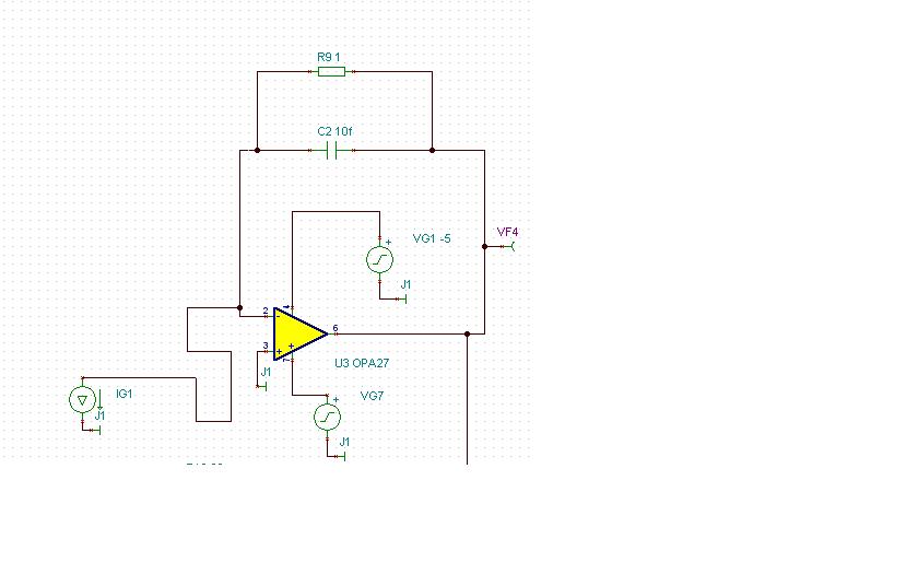

Gast #3406303
von ein Sensor bekomme ich 200 nA als Signal. Dafür brauche ich ein
Charge sensitive Amplifier. durch folgende Schaltung bekomme ich 5 nV im
Ausgang.
hat jemand Erfahrung, wie ich meine Schaltung verbessern muss?
Vielen Dank
Gast #3406383
Suche mal nach "Transimpedance Amplifier" wie z.B. den OPA381
  http://www.ti.com/general/docs/lit/getliterature.tsp?genericPartNumber=OPA381&fileType=pdf
oder nach "Integrator Transimpedance Amplifier" wie z.B. den IVC102
  http://www.ti.com/general/docs/lit/getliterature.tsp?literatureNumber=sbfs009
oder fertig z.B. von femto
  http://www.femto.de/de/produkte/stromverstaerker/variable-verstaerkung-bis-500-khz-dlpca.html

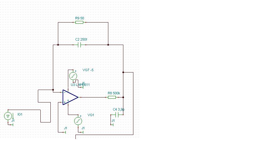

Gast #3408471
ich habe folgende Schaltung, damit habe ich Signalausgang in mV Bereich.
könnte man mir erklären, was R8 von Vorteile hat, dass ich ein höhere
Signal am Ausgang bekomme.
Danke in Voraus
VG
Elias
Gast #3408656
Bist du dir sicher, daß du keinen Blödsinn schreibst? Wenn dein Sensor
einen Strom liefert, dann ist das ein Strom, also Ladungen/Sekunde -
aber es ist keine Lsdungsmenge. Da ist ein grundsätzlicher Unterschied
dazwischen.
Vermutlich suchst du eine Schaltung, die aus deinem vom Sensor
gelieferten Strom eine weiterverarbeitbare Spannung macht. Sowas ist in
der Tat ein OpV in invertierener Schaltung - und wenn du dir einen
heraussuchst, der einen richtig geringen Bias-Strom am Eingang hat und
vom Pinout so gestaltet ist, daß du mit einem mitlaufenden Guardring
arbeiten kannst, dann hast du dein Ziel erreicht.
Schau mal nach OpV's, die für Foto-Sensoren oder pH-Meter geeignet sind.
