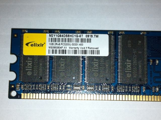

Im Anhang beispielhaft ein DDR-RAM-Modul. Das "2R" bedeutet wohl, dass
es zwei Ranks besitzt?!
Das "x8" dahinter bedeutet vermutlich, dass es sich insgesamt um 2x 8
Speicherbausteine handelt.
Ist ein solches Modul denn besonders langsam oder kommt es auf das
Motherboard an (genauer: darauf, wie viele Kanäle das MB pro
Speicherbank zur Verfügung stellt)?
von (prx) A. K. (prx)
Nicht per se. Erst dann, wenn das BIOS aufgrundessen den Speichertakt
reduziert. Ob und wann das geschieht ist aber abhängig vom
Speichercontroller und vom BIOS.
Aber umgekehrt bedeutet es, dass man bei gleicher Kapazität mit einem 1R
Modul hinsichtlich RAM-Takt auf Nummer sicher geht, während man bei
einem 2R Modul sich schon vorher informieren sollte.
Richtig.
Das sind die Anzahl Datenbits pro Speicherchip. Da die Module 64 Bits
breit sind, sind es pro Rank hier 8 Chips à 8 Bits. Wenn RAM-Chips mit
16 Bits verwendet werden, dann kann man Module mit 2Rx16 kriegen, die 8
Chips auf nur einer Seite haben, aber als "double sided" gelten.

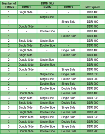

Das Manual vom MB.
von Dorian (Gast)
Ab Seite 12 (1.7) findet man im Handbuch einige Angaben zum "System
Memory".
So richtig schlau in Bezug auf die Frage zu R1 und R2 macht mich das
aber nicht...
> aber nicht...
Hmm, was möchtest du denn noch wissen? Ich finde, die Jungs haben sich
schon ganz schön Mühe gegeben, das alles mal auszuprobieren. Wenn also
ein Punkt bei 'B' ist, kann man zwei solcher Riegel stecken und das
Board geht dann auf Dual-Channel. Grundsätzlich gilt, das eine
Mischbestückung nicht Dual Channel geeignet ist, es sollten zwei gleiche
Riegel sein. Lt. Tabelle ist also die einzige gültige Dual Channel
Konfiguration mit 2GB die, bei denen zwei Nanya 1GB Module verbaut
werden.
R1 und R2 werden in dieser Tabelle durch SS/DS beschrieben.
