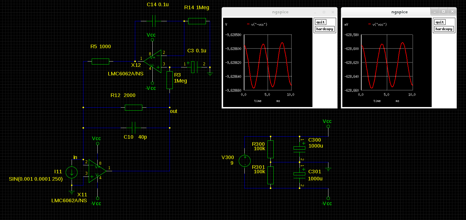

beim Versuch eine OpAmp-Schaltung (Transimpedanzschaltung mit
DC-Cancellation) mit einer symmetrischen Spannung zu versorgen,
scheitere ich bereits bei der Simulation.
Auf den Bildern sieht man jeweils exakt die selbe Grundschaltung.
Einziger Unterschied:

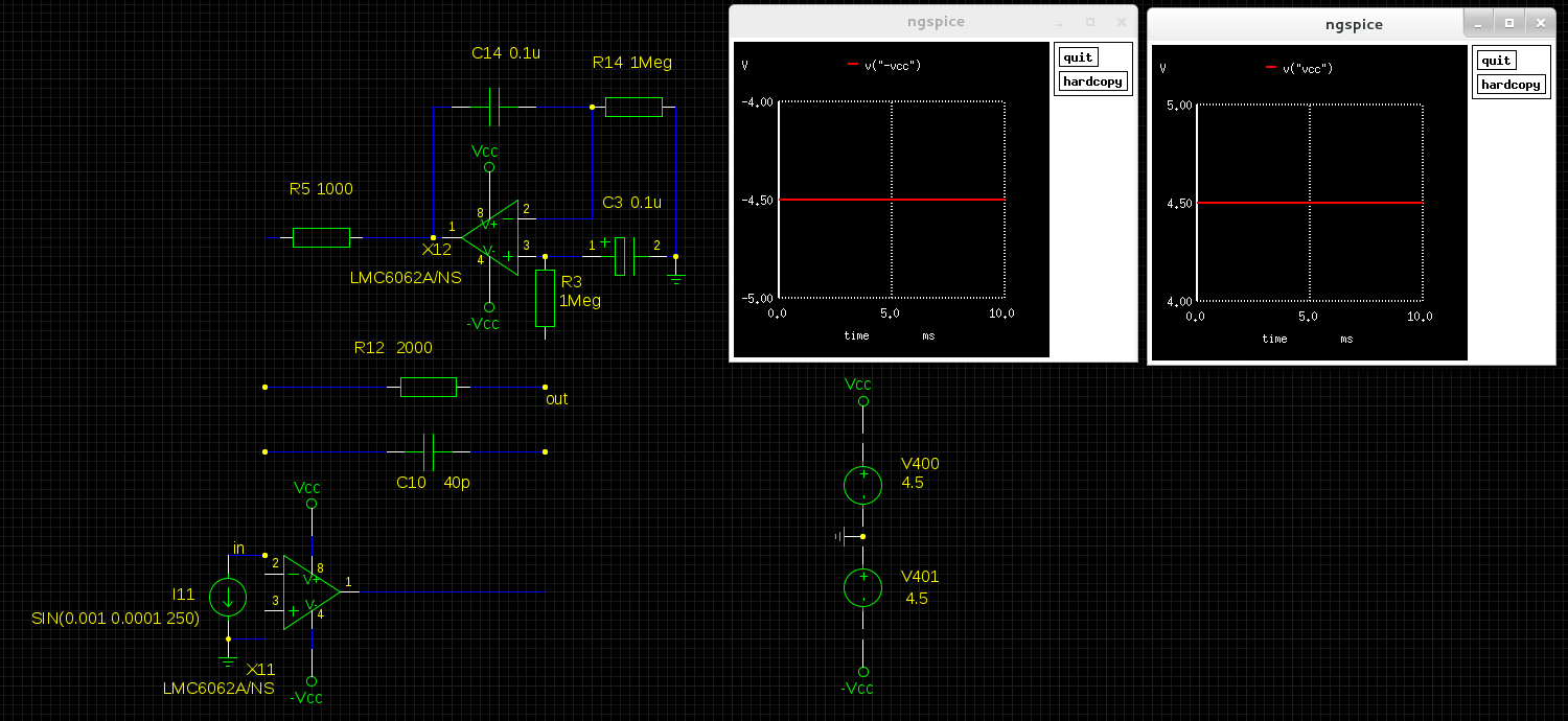

- 2_Batterien.png: Die +4,5V und -4.5V werden durch zwei
Spannungsquellen bereitgestellt;
- Spannungsteiler.png: Es wird nur eine Spannungsquelle mit 9V
verwendet, die dann über einen Spannungsteiler eigentlich in +4,5V und
-4,5V aufteilt werden sollte;
Meine Erwartung war, dass beide Simluationen für Vcc und -Vcc die selben
Werte lieferen, was jedoch nicht der Fall ist. Mein Ziel ist es
eigentlich nur über die eine 9V-Spannungsquelle ein Ergebnis zu erhalten
wie bei "2_Batterien.png".

Der Spannungsteiler hat eine Innenimpedanz von
Z_i = Ri_batterie + (50k || 1/jw*2000µF)
Die beiden Spannungsquellen haben eine Innenimpedanz von
Z_i = 0Ω (zumindest in der Simulation)
Nimm doch einen weiteren OPV und lass den die Spannung vom
Spannungsteiler
abbilden (Spannungsfolger). Damit wird dein GND stabiler.
mfg mf

Zum ersten schau Dir mal die absoluten Werte der Schwankung von +/- Vcc
an :). EDIT: die Änderung ist gering, die absoluten Werte (-9.7V, -0.7V)
nicht gut.
Wie sieht denn das Ausgangssignal aus?
Das Problem ist, dass die OpAmps einen Parallelwiderstand zu Deinem
Spannungsteiler bilden, und daher bei der Arbeit die vorherige
1:1-Balance verändern.
Es gibt Bauteile, die für diesen Zweck "Bereitstellung einer virtuellen
Masse" konzipiert sind.

Moderator #3407067
Die künstliche mit dem Spannungsteiler und den beiden Kondensatoren
erzeugte Masse ist für Wechselströme in Ordnung (da liefern die
Kondensatoren die erforderliche niedrige Impedanz), aber nicht für
Gleichströme (dafür ist die Widerstände mit 100kΩ viel zu groß).
Der einzige Punkt, wo der in die Masse fließende Strom einen
Gleichanteil hat, ist der untere Anschluss von I11. Die hier fließenden
1mA würden an den 100kΩ-Widerständen einen riesigen Spannungsabfall
erzeugen, der aber durch die Eingangsschutzdiode des nichtinvertierenden
Eingangs von X11 auf deren Flussspannung vonetwa 0,6V begrenzt wird.
Deswegen ist +Vcc = GND - 0,6V = -0.6V.
Ich vermute, das Ganze soll ein Fotodiodenverstärker werden, der ein
moduliertes IR-Signal verstärkt. Wenn dem so ist, schließt du einfach
die Anode der Fotodiode an -Vcc statt an GND an, so dass der Gleichstrom
direkt in den Minuspol der Batterie fließen kann. Der Gleichstrom in GND
fällt dadurch weg, und der GND-Pegel liegt wie gewünscht in der Mitte
zwischen +Vcc und -Vcc. Zudem wird dadurch die Fotodiode auf 4,5V
vorgespannt, was ihre Kapazität verringert und sie damit schneller
macht.

Moderator #3407095
MaWin schrieb:
> Na ja, tau von 1000uF und 100k sind auch 100 Sekunden, und 5 tau wird
> man warten müssen.
Bei dieser extremen Schieflast (s. mein letzter Beitrag) wandert die
Masse auch in 10 Jahren nicht in die Mitte zwischen +Vcc und -Vcc ;-)
> Du kannst bei Spice natürlich mit IC=4.5V initiale Spannungswerte für
> C300 und C301 vorgeben und dir die Warterei sparen.
Das macht Spice von sich aus schon, wenn man die Quelle symmetrisch
belastet und die Simulation mit Defaultoptionen (also ohne UIC) laufen
lässt.

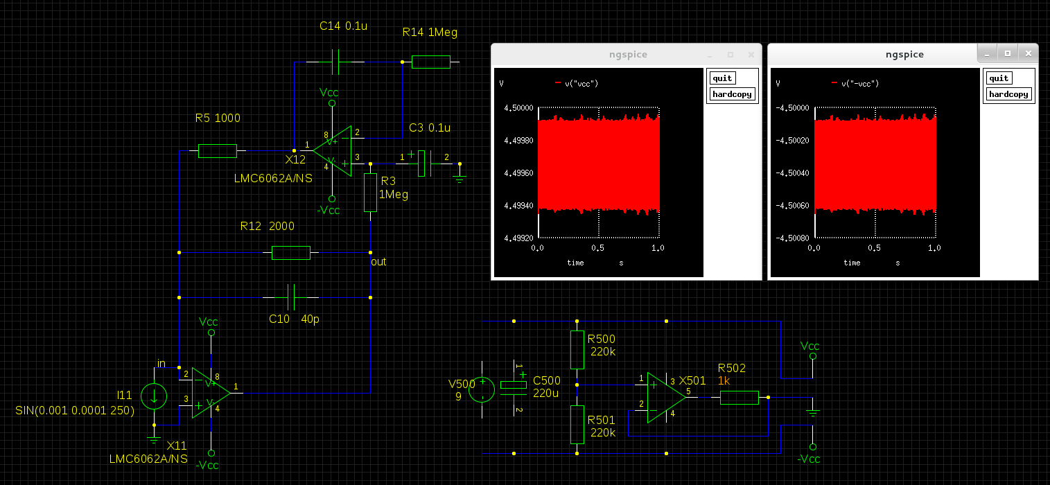

OP #3408391
eines der Ehrlichkeit vorweg: ich habe noch nicht alles sauber
durchdacht, und statt dessen eine Schaltung "kopiert". Da das Ergebnis
nun aber so ist wie gewünscht, poste ich es schon mal (siehe Bild).
