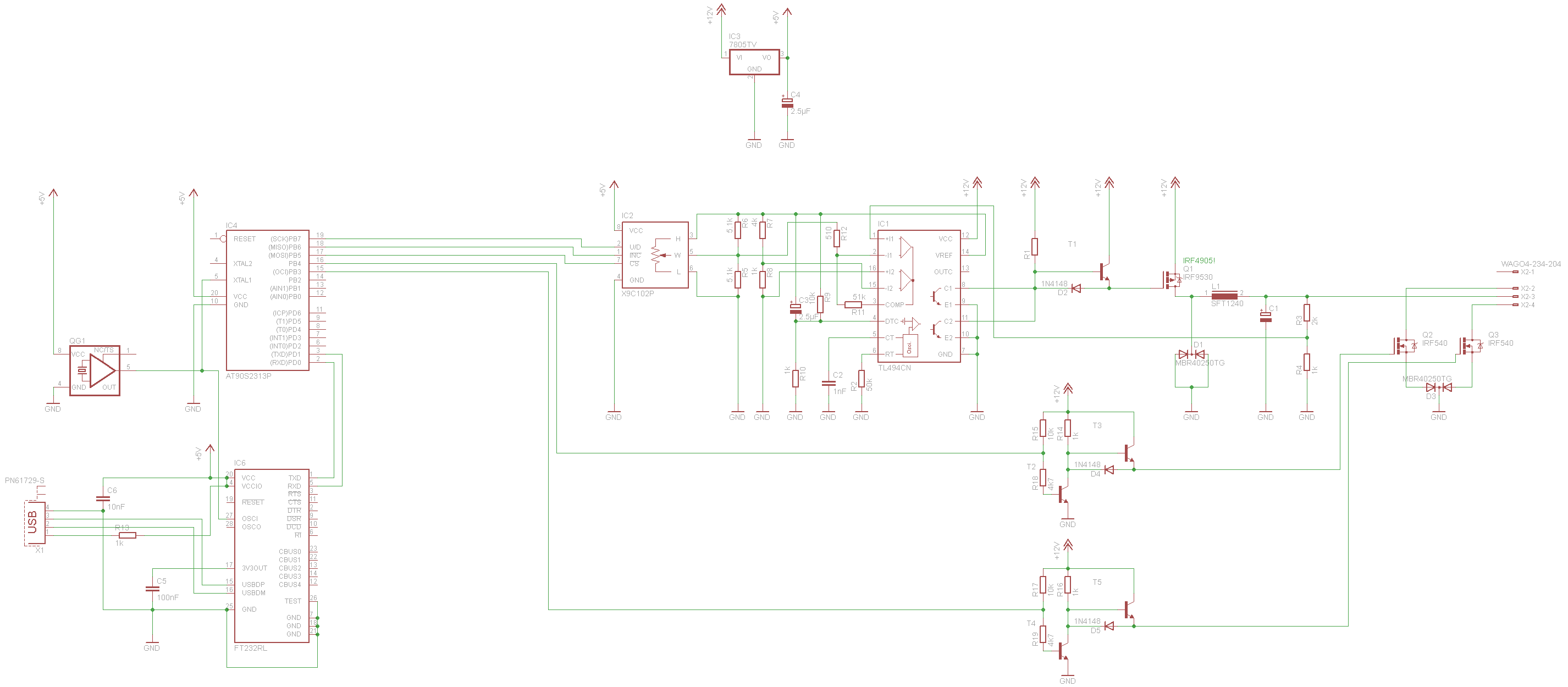

ich habe vor für meine Projektarbeit an der Schule einen
Sinus-Wechselrichter für die Netzeinspeisung von Solarenergie zu bauen.
Ich wollte nun fragen ob mein bisheriger Plan etwas taugt ;)
Der Plan war mittels eines Stepdown-Wandlers Sinus-Halbwellen zu
erzeugen, und diese an einem Ringkerntrafo in einen vollen Sinus zu
wandeln, indem mittels einer Netzsynchronen PLL zwischen 2 Gegenläufigen
Spulen des Trafos umgeschaltet wird. Die Einspeisungsleistung wird dabei
über die Amplitude der Halbwellen gesteuert.
Die Entnahme der Referenz für die PLL erfolgt über einen weiteren
Transformator. Über die Netzüberwachung habe ich mir noch keine Gedanken
gemacht, ich bin mir aber bewusst das dies noch zu bewältigende Probleme
sind. Das ganze wird selbstverständlich auch nicht direkt am Netz
laufen, sondern höchstens hinter einem Trenntrafo.
Naja das wars eigentlich auch schon, ich wüsste gerne ob das
funktioniert und welche Probleme es da geben wird.

von MaWin (Gast)
Blindstrom.
Viele Geräte am Netz erzeugen Blindstrom, also eine Phasenverschiebung
zwischen Strom und Spannung.
> Transformator.
Falscher Ansatz.
Du musst IMMER (jederzeit) die in dieser Millisekunde aktuelle
Netzspannung kennen.
Strom eingespeist wird nur, wenn du Netzspannung erkennst.
Das nennt man fremdgeführt, ohne die 50Hz aus dem Netz erzeugst du also
gar keinen Strom. Du musst die 50Hz nur insofern intern mitführen (per
deiner PLL oder anders) damit du weisst, ob die aktuelle Spannung
ansteigend oder abfallend ist.

von Fabian S. (th3falc0n)
Ich habe wahrscheinlich wieder schneller gedacht als geschrieben.
Konkret war natürlich nicht geplant einfach stur Sinus-Halbwellen mit
50Hz zu erzeugen, sondern den Leistungsfluss in Richtung Netz möglichst
Sinusförmig zu halten (mithilfe einer Spannungsanpassung im
Stepdown-Wandler).
Wäre dieser Ansatz möglich, sofern der Stepdown schnell genug regelt?
Sorry für den Doppelpost.
Ich habe jetzt mal die Schaltung so aufgebaut wie ich sie mir als
simplen Wandler vorstelle (ohne Netzsynchronisation, OCP, OVP etc.).
Der 2313 soll ein ATtiny sein, kein AT90, tiny gibts aber bei eagle
leider nicht.
Funktionsprinzip wie oben beschrieben. Step-Down Wandler erzeugt
(annähernde) Sinus Halbwellen (geregelt über das Digitale Poti durch den
2313) und die werden mit 50Hz auf den Trafo geschaltet die pins X2-2,
X2-3, X2-4 sind also eine Seite des Trafos mit Mittelanzapfung.
Grüße,
Fabian
von Roland .. (rowland)
Wieso so kompliziert? Ein µC ist doch bestens in der Lage, ein
pulsweitenmoduliertes Sinussignal zu erzeugen. Auch würde ich - je nach
Leistung - die MOSFET-Freilaufdioden-Konstruktion durch eine
N-Kanal-Halbbrücke ersetzen. Welchen Zweck erfüllt D3, außer die
Verluste zu steigern?
von Magic S. (magic_smoke)
Ich hab so ein Ding gebaut... Mein größtes Problem war damals die
Netzsynchronisation und einen 50Hz-Trafo wollte ich nicht.
Gelöst hab ich das mit einem gesteuerten Netzgleichrichter. Ohne
Ansteuerung verhält sich sowas völlig passiv wie ein einfacher
Gleichrichter (failsafe), mit Ansteuerung wird er einspeisefähig. Falsch
angesteuert explodiert er sofort. Die Synchronisation erfolgt dabei
selbstgeführt, also ohne daß sich ein µC darum kümmern muß und
irgendwelche Softwareprobleme die FETs verdampfen lassen. Ein µC
übernimmt lediglich die Überwachung (ENS).
Sie verhindert, das die Freilaufdioden der MOSFET im abgeschalteten
Zustand auf die Idee kommen einen Gleichrichter zu formen, und ich damit
Anstatt einem Wechselrichter einen Heizlüfter habe, im Falle dass die
Versorgung ausfällt. Wenn der Wechselrichter nicht zur Netzeinspeisung
verwendet wird ist sie natürlich sinnlos.

Für die Gate-Treiber würde ich ICs benutzen, z.B. TC4420. Deine
Transistorstufen dürften zu langsam sein.
Und als MC besser einen mit PWM und Totzeit (ATtiny861).
von Holler (Gast)
@ magic smoke:
wie funktioniert das mit dem gesteuerten Netzgleichrichter?
Interessiert mich wirklich sehr.
Was ist bei dir die Primärspannung, nutzt du einen 50Hz Trafo, wie sieht
dein fremdgesteuerter Gleichrichter aus?
OK, hinter dem TL494 muss ich mir nochmal überlegen ob ich nen Treiber
einbau, aber bei den FETs für die +/- Umschaltung des Sinus seh ich bei
100Hz nicht so wirklich ein Problem, vorallem da die im Nulldurchgang
schalten. ATtiny861 ist interressant, danke für den Tipp, da der TL494
das PWM übernimmt und der ATtiny nur nen Timer fürs Samplen vom Sinus
braucht ist der eher unnötig imho.
Wo genau heizlüftet da dann was? Der Wechselrichter versorgt sich dann
einfach nur selbst aus dem Stromnetz.
Jaja, die alten APC USVs. Der letzte Dreck. So einen 50Hz
Rechteckgenerator mit 24V-Eisenschwein und Mittelanzapfung
(Gegentaktwandler) bau ich Dir mit dem TL494 in gefühlten drei Minuten
zusammen.
Na gut, gehen wir mal ein wenig auf die Versuche des TE ein...
Wenn Du sowieso mit einem 50Hz Eisenschwein arbeiten willst, kannst Du
auch diesen als Trenntrafo benutzen. Damit kannst Du den 230V-Kreis
völlig berührungssicher aufbauen und danach ist Deine Bastelarbeit nur
noch an sicher getrennter Kleinspannung angeschlossen. Die 230V
interessieren dann nicht mehr.
C1 würd ich auf keinen Fall als Elko auslegen, sondern nur ein paar µF
Folie. Nur damit die PWM-Frequenz nicht in den 50Hz-Trafo geht, mehr muß
der gar nicht machen. Durch die starre Kopplung mit dem Netz hast Du an
dieser Stelle sowieso die 100Hz Halbwellen, egal ob Du da jetzt
mega-mäßig glättest oder nicht.
D3 würde ich ebenfalls weglassen. Was ist schlimm daran, wenn sich der
Wechselrichter mit vielleicht 1-2W Eigenverbrauch aus dem Netz versorgt?
Dafür bleibt er ohne Primärspannung bedienbar und der 50Hz-Trafo alleine
wird die größten Verluste erzeugen. Du mußt nur aufpassen, weil die
Spannung aus dem Trafo auch an der Eingangsseite zur Verfügung steht.
Plan B wäre ein kleines Hilfsnetzteil zu verwenden, welches die
Elektronik des Wechselrichters versorgt und bei Nichteinspeisung die
Leistungskomponenten komplett abzuschalten (Trennung der 230V-Seite des
Trafos vom Netz via Relais). Das kann man dann im Fehlerfall auch als
"Angstrelais" gebrauchen.
Du mußt Dir sowieso noch Gedanken über eine Synchronisation mit dem
Stromnetz und die ENS (Netzüberwachung) machen. Du darfst auf jeden Fall
nur einspeisen wenn Du Dir sicher bist, daß ein "gültiges 230V-Netz"
anliegt und mußt eine Inselnetzbildung verhindern. Sonst kann es
passieren, daß irgendwer die Leitung, an der Dein Wechselrichter hängt,
abschaltet und wenn Du nicht ebenfalls abschaltest dort unerwartet
Spannung anliegt. Da reichts aus, wenn aus irgendwelchen Gründen der
Sicherungsautomat für Dein Zimmer fällt. Problematisch ist auch, wenn Du
in diesem Fall nur 5W verbrauchst, aber 100W einspeist. Wenn Du nicht
alle stand-by-Netzteile zerknallen sehen willst, mußt Du SOFORT
abschalten BEVOR die Spannung kritisch weit hochläuft.
> 100W zu erreichen, ist bei nur 12V allerdings schon sportlich.
Blödsinn. Das sind inklusiv Verluste nicht mal 10A. Für mich ist das
Schwachstrom. Das schafft er zur Not wirklich sogar mit seinem
P-FET-Stepdown, nimmt er einfach 2-3 FETs parallel und schon wird sogar
der Wirkungsgrad annehmbar.
> Deine Transistorstufen dürften zu langsam sein.
Nochmal Blödsinn. Ich verwende mit dem TL494 derartig aufgebaute Treiber
für bis zu 100kHz PWM-Frequenz. Das reicht auch bei 2-3 FETs pro Strang
noch locker aus und man bekommt auch dann noch schöne steile
Schaltflanken.
