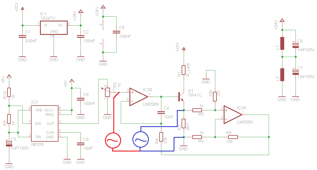

Ich bin gerade dabei mir eine Konstantstromquelle aus dem Artikel zu
bauen. Und zwar die, die mit einem OPV und einem Transistor realisiert
ist. Zuallererst: Ich brauch das Ding zu keinem bestimmten Zweck, es
geht mir hauptsächlich darum soetwas mal aufzubauen, und ein bisschen
mit meinem neuen Oszi zu spielen :)

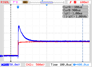

Um die Schaltung zu testen, und um ein bisschen mit C4 & R4 zu spielen,
hab ich eine bistabile Kippstufe mit einem NE555 aufgebaut (hab leider
noch keinen Funktionsgenerator). Mit C4 = 10nF und R4 = 33k schaut der

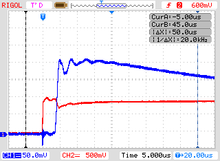

Regler ganz gut aus (siehe Oszibild 1). Jedoch ist mir, bei näheren
Hineinzoomen (Oszibild 2), aufgefallen das der Ausgang der Kippstufe
kein schönes Rechteck ergibt sondern ein bisschen pendelt. Ist auch
nicht weiter schlimm, ich frage mich jetzt halt nur, ob das normal ist,
oder ob es vielleicht am Schaltungsaufbau liegt. Währe toll wenn mir da
jemand weiterhelfen könnte.
Zum Schaltplan noch: L1 & L2 sind zwei Lüfter, das Poti R2 ist so
eingestellt, das 1V am Eingang des OPVs anliegen, was einen
eingestellten Strom von 1A bedeutet.
Versorgt wird das Ganze mit einem Peaktech-Labornetzteil. An einemKanal
sind die 32V/5A eingestellt, am zweiten Kanal die 5V.

Christoph M. schrieb:
> bei näheren
Naja, 100% Überschwingen nicht ist schlimm?
Natürlich liegt es an der Schaltung. Ganz schlecht ist die durch den
Messverstärker IC2A zusätzlich in den Regelkreis eingebrachte
Verstärkung. Damit wird die Schaltung instabiler. Lass mal IC2A und
seine Beschaltung weg und mach die Rückführung mit R4 direkt an den
Messshunt. Falls die Offsetspannung des OPV stört, dann eben eine
Kompensation einbauen, einen besseren OPV verwenden oder den Messshunt
vergrößern.
von Christoph M. (maije)
Danke ersmal für die Antwort :)
hmmm, nja stimmt eigentlich. Ich hab halt ein paar Werte ausprobiert und
dann die Kurve genommen, die für mich am "Schönsten" ausgesehen hat. Das
das doch 100% sind, hab ich da irgendwie ausgeblendet :)
Was ist, deiner Meinung nach ein akzeptabler Wert? 20%?

Dacht ich mir schon :) Den Differenzverstärker hab ich eingentlich
deswegen drinne, da ich über die Krokodilklemmen/Laborleitungen einen,
im Vergleich zum Shunt, recht großen Spannungsabfall habe. Hab gerade
geguckt, ich hab noch einen 1Ohm 9W Widerstand rumfliegen, werd das mal
die Tage mit dem, und ohne Diff.verstärker probieren. Besseren OPV hab
ich grad leider keinen zur Hand.
Wenn noch jemanden was auffällt, oder Tipps hat, dann nur her damit, ich
bin für (fast) alles dankbar ;)
