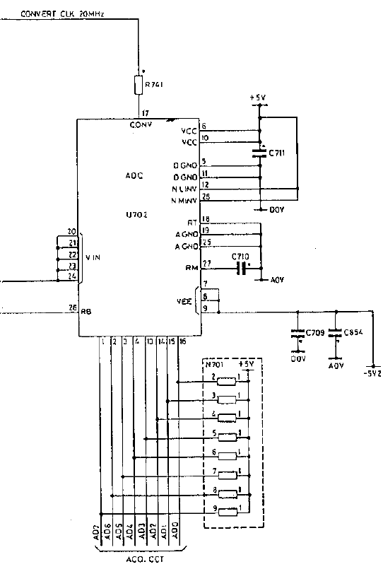

Ich habe ein Gould 1604 Speicheroszilloskop geschenkt bekommen. Nachdem
ich den Analogteil werfolgreich repariert habe, bin ich nun zu dem
Schluss gekommen, dass vermutlich beide ADCs defekt sind.
Es handelt sich um TDC1048. Alternativ AD9048.
Beide Teile sind nicht oder nur zu Preisen von 90€ pro IC zu bekommen.
Kennt jemand einen kompatiblen Typ oder wenigstens etwas wo man mit
einer Huckepackplatine was machen könnte?
Das IC hat symmetrische Versorgungsspannung -5V und +5V, einen
Messbereich von -2 bis 0V, 8bit und 20 MS/sec (bzw 35 für den 9048).
Vielen Dank!

beide? Da kann dann aber auch noch woanders was im Argen liegen.
Wie hast Du überprüft dass es die ADC sind?
Und das da hinter alles i.O. ist. Hast Du mal die Datenleitungen
(AD0-AD7) auf Masse gezogen? (nur tun, falls der ADC einen open
collector Ausgang hat, was Dein Plan aber vermuten lässt)
Ändert sich dann was an der Anzeige?
Ich habe die ADC rausgezogen.
Dann sehe ich auf dem Display die Test-Wellenformen vom Initialisieren -
die warscheinlich dann noch im RAM sind.
Mit ADCs sehe ich nur noch Zufall - der sich nach ein paar Minuten bis
halben Stunde Byte für Byte einer Geraden nähert.
Deshalb die Idee mit den ADCs. Ich könnte auch mal die Ausgänge bei
gezogenen ADCs mit einem Rechteck speisen, das müsste man ja dann sehen
können wenn dahinter alles ok ist.

Speedy schrieb:
> Ich könnte auch mal die Ausgänge bei gezogenen ADCs mit einem Rechteck speisen,
Bist Du sicher, dass man aktiv speisen darf? Warum nicht per Hand auf
Masse ziehen (wenn die Pullups so wie im Schaltplan extern sind.)?
