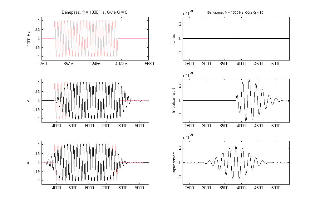

Ich habe mal schnell eine Zeichnung gekritzelt.
Oberste Kurve:
Sprungfunktion am Eingang
-1V für t<0, +1V für T>0
zweite Kurve:
realer Tiefpaß, nach dem Sprung steigt die Ausgangsspannung der
Filterkurve entsprechend langsam an
dritte Kurve:
realer Hochpaß, nach dem Sprung springt die Ausgangsspannung ebenfalls
und sinkt langsam nach der Filterkurve wieder ab
Diese Filter kann man real in analoger oder digitaler Form nachbauen,
sie sind Kausal weil sich die Ausgangsspannung erst dann ändert nachdem
der Sprung am eingang erfolgt ist.
Daß die Kurven auf der Zeit- und Amplitudenachse nicht symmetrisch sind
verursacht Phasenverschiebungen.
vierte Kurve:
So müßte ein idealer Tiefpaß aussehen
fünfte Kurve:
so müßte ein idealer Hochpaß aussehen
Beide Kurven sind symmetrisch zur Amplituden- und Zeitachse, U=0 ist bei
T=0. Es entstet keine Phasenverschiebung.
Diese Filter sind nicht Kausal weil die Ausgangsspannung sich schon
ändert bevor der Sprung am Eingang erfolgt. Man kann sie weder analog
noch digital bauen ohne eine Zeitmaschine zu benutzen.
Man kann eine Ideale Filterkurve nur rückwirkend anwenden wenn das
Eingangssignal schon vorher vollständig abgespeichert wurde. Dann läuft
es nicht mehr an einer Zeitachse entlang sondern hat eine räumliche
Dimension an der man sich in beiden Richtungen entlang bewegen kann.

Wie würdest du also ein Filter bezeichnen das für t < 0 ungleich null
ist?

Wie würde man sonst ein Filter (hier ein Bandpass) wie in Abbildung "B"
des Anhangs zu sehen bezeichnen? Die Reaktion findet eindeutig statt
bevor ein Eingang das System erreicht.
Mir ist der Widerspruch natürlich schon klar, dass es nicht möglich ist
in die Zukunft zu schauen. Trotzdem gibt es die Konvention der
Benennung.
Ich stimme in dieser Aussage von db zu.
db schrieb:
> Digitale Filter können sehr wohl nicht kausal sein. Dann ist aber eine
> Echtzeit Verarbeitung nicht mehr bzw nur mit zusätzlicher Verzögerung
> machbar. Natürlich werden akausale filter verwendet, zB ein
> symmetrischer moving average filter, der sich den wert vor und nach dem
> aktuellen sampleanguckt und mittelt. Ein sehr einfaches Filter, aber
> eben nicht Echtzeit fähig.
