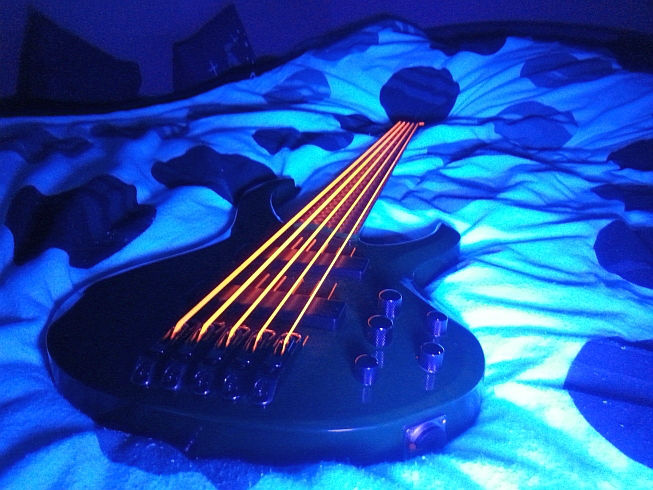

da ich nun schon seit einiger Zeit UV-aktive Neon-Saiten auf meinen
E-Bass aufgezogen habe, diese bei Konzerten aber leider mangels
ausreichender UV-Beleuchtung nicht wirklich gut zur Geltung kamen, habe
ich mir am vergangenen Wochenende kurzerhand einen UV-Floorspot gebaut.

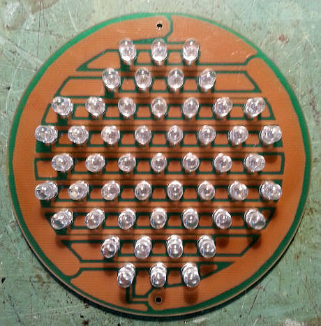

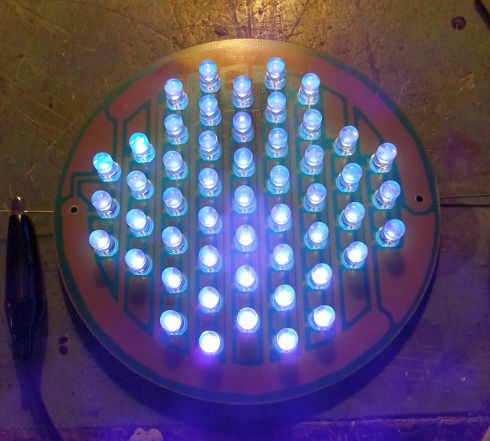

Technische Daten:
- 51 St. 5mm THT UV-LEDs á 2000 mcd (der Lieferant hat dankenswerter
Weise eine LED zu viel, vielleicht auch als Reserve, verschickt)

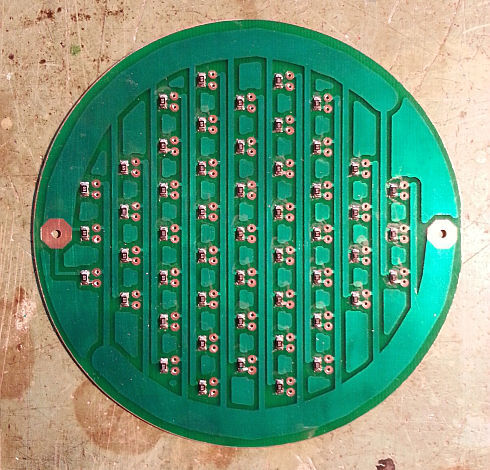

- je LED ein Vorwiderstand (hatte noch eine Rolle SMD 0805 82R
rumliegen)
- Stromversorgung erfolgt über ein Steckernetzteil (5V max. 4A, hatte
ich auch noch rumliegen)
- Durchmesser der Platine: 100 mm

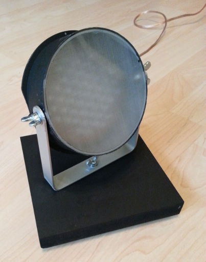

Gehäuse:
- 110mm Blindkappe für Abwasserrohre
- Aluminiumprofil 2 x 20 mm
- 22mm MDF-Platte 150 x 150 mm
- div. Schrauben, Beilagscheiben, Flügelmuttern M4
- Deckel von CD-Hülle mit Sandpapier angeraut als Diffuserscheibe
Ich denke, das Ergebnis kann sich sehen lassen (letzten drei Bilder)
Die gesamtkosten beliefen sich übrigens nur auf ca. 10 - 12€

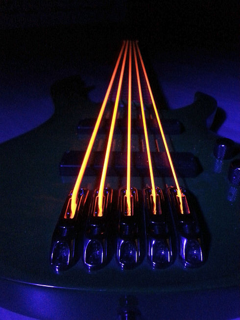

Roland ... schrieb:
> In der Tat. Die orange leuchtenden Saiten sehen beeindrucken aus. Als ob
> Du zu schnell gespielt hättest :-).
Genau das war mein Plan. :-)
Im zweiten Step spendiere ich dem Spot noch eine PWM, die ich über mein
Effektboard steuern möchte.
Dann wäre tatsächlich ein "Heiß-Spielen" der Saiten (langsames heller
werden) möglich.
