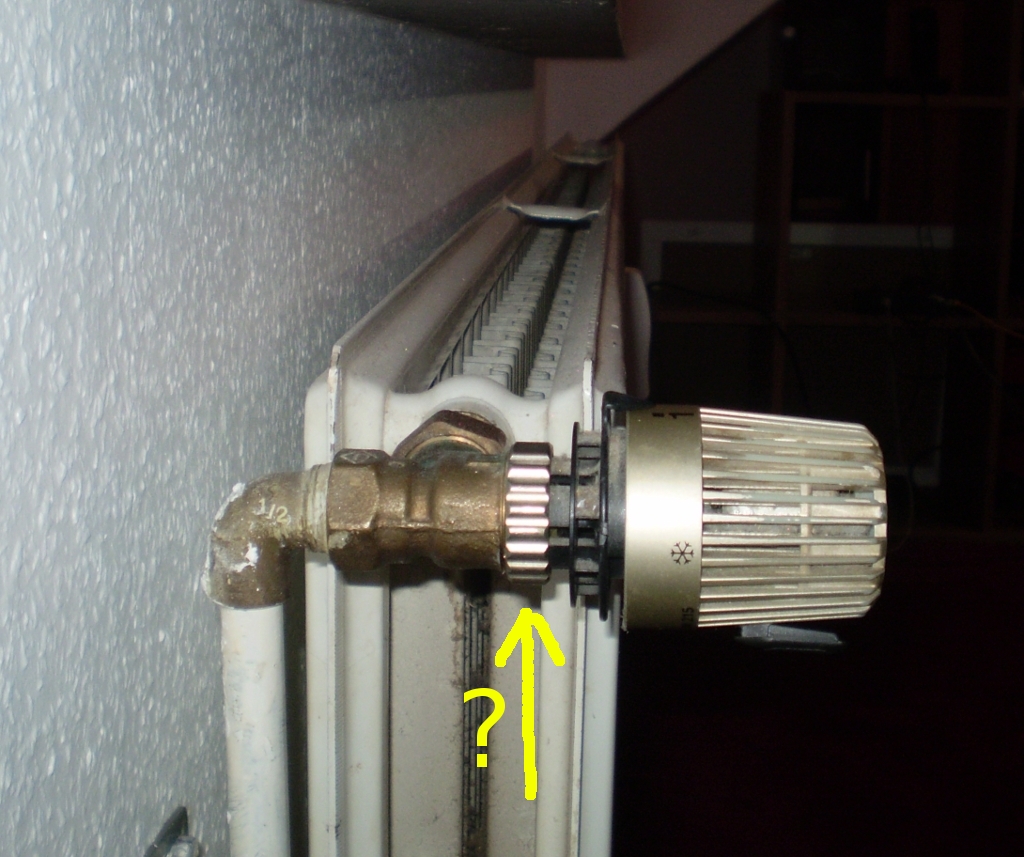

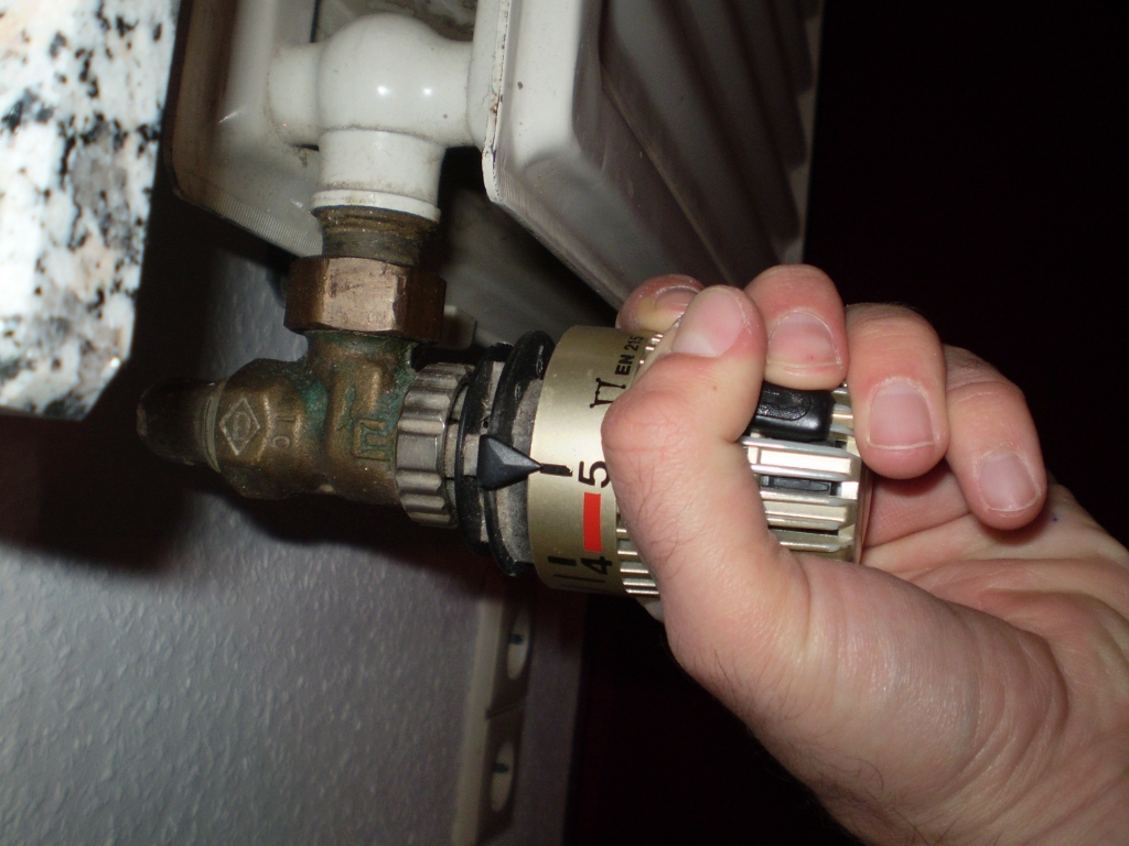

Schönen Abend zusammen! wegen den steigenden Kosten habe ich mich letzlich entschieden, meine altes Thermostat der Heizungen durch einen Heizkörperregler zu ersetzen. Gewünscht wäre das Modell hier: http://www.amazon.de/Honeywell-Rondostat-3er-Set-zeitgesteuerter-Heizk%C3%B6rperregler/dp/B000XYHWYU/ref=sr_1_5?s=diy&ie=UTF8&qid=1384868162&sr=1-5&keywords=Heizk%C3%B6rperregler+set Dennoch habe ich ein Problem beim Auswechseln. Da ich dies noch nie gemacht habe, weiß auch nicht, wie es machen soll. Unter diesem Link habe ich Anleitungen gefunden (sehr gut erklärt): http://www.wawerko.de/thermostat-kopf-am-heizkoerper-tauschen+1663.html aber wenn ich den Thermostat-kopf komplett nach links drehe, habe ich eher das Gefühl, dass der Kunststoffkopf fast zerbricht wegen der Kraft, statt sich zu lösen (sehe erstes Bild). So frage ich mich nun: nachdem ich den Kopf voll nach links gedreht habe, soll ich die M30 Schraube (sehe zweites Bild) zuerste lösen??? Danke euch im voraus!! Gruß

Dave Anadyr schrieb: > So frage ich mich nun: nachdem ich den Kopf voll nach links gedreht > habe, soll ich die M30 Schraube (sehe zweites Bild) zuerste lösen??? Ja! Nur so bekommt man das Ding ab.

Dave Anadyr schrieb im Beitrag #3409982 > Gewünscht wäre das Modell hier: > http://www.amazon.de/Honeywell-Rondostat-3er-Set-z... Teuer, aber brauchbar. > soll ich die M30 Schraube (sehe zweites Bild) zuerste lösen??? Genau. Wenn du diese Schraube löst, hast du den Regler in der Hand. Dann den neuen aufsetzen und die Schraube anziehen. Fertig.

Dafür nimmt man eine Rohrzange packt die Mutter und dreht nach links
