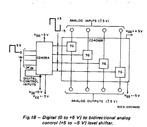

ich baue gerade einen digitalgesteuerten Analogsynth und ein Thema
bereitet mir schon schon heftige Kopfschmerzen.
Ausgangssituation:
Spannungen in der Schaltung:
15/-15V (irrelevant für Thema)
+5V: Digitalspannung für uC, etc..
5/-5V (Cmosschalter 4066, 4051)
Der uC hat einen Low/Highpegel von GND/+5v
Der 4066er benötigt High/Low -5/+5V, d.h. bei GND/+5V bleibt er ON.
Soweit, so klar.
Jetzt gibt es im Datasheet zum 4066er eine Applikation, einen CMOS4054
als Level Shifter zu verwenden, leider ist die Beispielschaltung mehr
als dürftig ausgeführt. (Freq in, Strobe Beschaltung fehlt gänzlich
usw..). Wie ich die Schaltung auch aufbaue (Latch auf +/-/GND, Freq in
auf +/-/GND usw..) komme ich zu keinem stabilen Resultat, befürchte
sogar, dass der 4054 auch ungeeignet für meine Zwecke ist (benötigt
permanente Frequenz? Strobe als Latch?), ich finde auch keine einzige
Beispielschaltung im Netz dafür.
Problem ist, dass ich gut 5-6 4066er (= mind. 20 Schalter) benötige und
jedes Signal einzeln zu shiften ist vom Aufwand zu groß.
Als "Hilfskrücke" habe ich jetzt folgendes probiert:
-5V -> 100k - OUT - <- 100k - IN  (OUT= zum 4066, IN = vom uC)
D.h. Pegel ist jetzt bei ca -2,5 V off und 0V on. Dies funktioniert
eigentlich auch ohne Signalverluste (am Steckbrett und mit Oszilloskop
erfolgreich getestet). Diese Lösung wäre auch platzsparend über
Widerstandsnetzwerke realisierbar. Nachteile?
IC´s wie DG412 fallen flach: Teuer und kaum erhältlich, außerdem
widerspricht es meinem Prinzip bei diesem Projekt (fast) nur
Standardbauteile zu verwenden.
4051er (haben Level shifting) sind für Audiozwecke leider nur bedingt zu
verwenden.
Bitte um eure Vorschläge (insb. Beschaltung mit 4054, bzw. gibt es
Quad-Levelshifter?)!
Vielen Dank
liebe Grüße
Matthias

Aus Interesse: Kann mir jemand die erwähnte  CMOS4054 Applikation (siehe
Anhang) erklären oder funktioniert dies für meine Zwecke wirklich nicht?
>Anhang) erklären ...
Was soll man da groß erklären? Der 4054 ist ein LCD-Treiber, der je nach
Eingangssignal (0/5V) den Ausgang auf seine VDD oder VEE legt.
>... oder funktioniert dies für meine Zwecke wirklich nicht?
Warum sollte es nicht funktionieren? Die Schaltung findet man auch im
Datenblatt des CD4054 von TI.
MfG Spess

@spess53: Das ist ja der Punkt, ich weiß auch nicht, wieso es nicht
funktioniert. Im TI Datenblatt ist wenigstens DF-In auf GND beschrieben.
(Sehe gerade, dass ich es aus einem anderen Datenblatt ins Forum kopiert
habe, wo es beschrieben ist, nur hab ich dies auch schon probiert).
Frage ist, was ich mit den Strobe/Latch Pins machen soll > GND/-5/+V/NC
? Nur hab ich wohl alle Möglichkeiten durchgespielt (auch anderen IC
verwendet) und kein brauchbares Ergebnis bekommen.

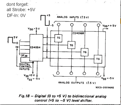

OP (Firma: ESRA) #3411576
So, gelöst!
Wie schon oben gegeben, habe ich mir die Antwort fast selbst gegeben:
Dadurch, dass ich ein anderes Datasheet als ich verwendet hatte, als
Anhang eingefügt habe, bekam ich die Info, dass DF-In auf Masse gehört
und dann durch die Truth Table war es leicht, die Lösung zu finden:
Also:
Alle Strobe auf +V
DF-In auf GND
Funktioniert perfekt. (Wahrscheinlich war ich gestern Nacht auch einfach
schon zu müde)
Danke allen an eure Infos, die ich bei späteren Projekten gerne
verwenden möchte!
Als Anhang mein kommentiertes Schaltbild für alle, die das gleiche
Problem in der Zukunft haben sollten.
Liebe Grüße
Matthias
