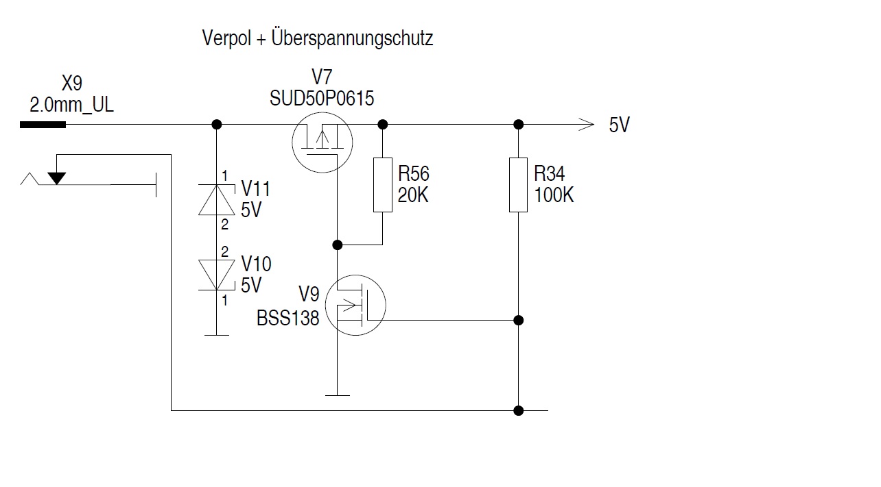

von Sepp (Gast)
Eine 5V Suppressor Diode??
Verpolschutz kann durch einen MOSFET geschehen, dann sparst Du die
Durchlassspannung.

Also doch einen Überspannungsschutz!
Was willst Du nun genau tun?
Meine Schaltung von oben bietet einen Verpolschutz UND einen
Überspannungsschutz für eine 5V Anwendung. Man muß beachten, dass aber,
je nach Strom im Übersopannungsfall so 7V stehen bleiben. Man kann den
MOSFET auch durch eine Schottky-Diode ersetzen, dann hat man aber ca
0,3V bis 0,5V Spannungsabfall, d.h. es kommen bei 5V Eingang nur noch
4,5V an. Mit dem MOSFET kommen die vollen 5V an!
Vorsicht: bei höheren Spannungen muß man die Schaltung modifizieren!
(maximal zulässige Gate-Spannung des Transistors!)

von Lars (Gast)
um welche Dioden handelt es sich in deiner Schaltung bei V11 und V10?
Und wieso benötigt man zwei hintereinander zwischen Spannung und GND?

von Sepp (Gast)
Die 2 antiseriellen Dioden sollen +- 5V ermöglichen (damit nix passiert
im Verpolungsfall). Könnte man auch mit einer Bidirektionalen machen.
Hatte ich aber nicht da :-)
