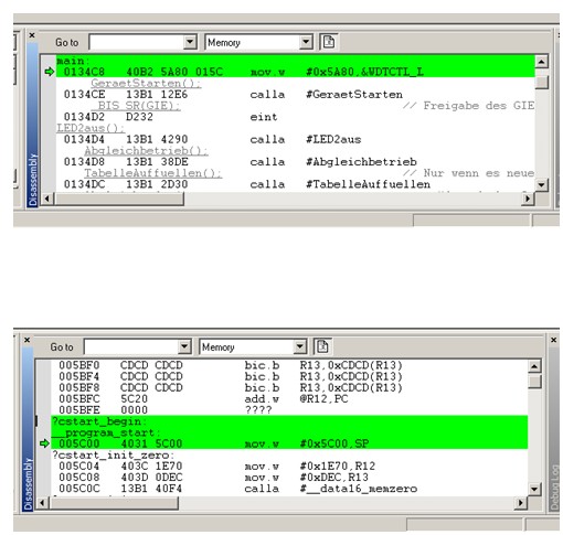

Ich arbeite mit
IAR Vollversion 4.3
MSP430F5438
Programmer von Olimex MSP430-JTAGTiny-V2
Folgendes Problem:
Ich führe Download&Debug aus, dann steht der Debugger wie im oberen Teil
des Bildes bei main(). Bei "Go" läuft er normal los.
Den Programmlauf kann ich mit "break" stoppen.
Wenn ich dann die Taste "Reset" betätige, sollte der Debugger doch
wieder bei main() stehen, macht er aber nicht. Siehe unteren Teil des
Bildes.
Ich habe schon ein bisschen gesucht und vermute, dass es an dem doch
größeren Umfang meiner verwendeten Variablen liegt, die alle
initialisiert werden müssen, bis der Debugger bei der Deaktivierung des
WDT ankommt.
Zwischenzeitlich spricht der WDT an.
 WDTCTL = WDTPW + WDTHOLD;  steht aber als erster Befehl hinter main()
Es soll einen Startup-Code geben, in dem man schon vor der
Initialisierung der Variablen den WDT deaktivieren kann.
Wo ist dieser Code? Wo muss ich welche Projekteinstellungen verändern?
Danke schonmal im Voraus...
Martin

Die Option "Run to" war bereits aktiviert. In dem darunterliegenden Feld
ist "main" eingetragen.
Ich habe aber soeben die Lösung gefunden:
Es lag tatsächlich an der Initialisierungszeit. Deshalb ist er nicht
nach main sondern immer zu ?cstart_begin gesprungen und hat dabei im
Debug-log Fenster target reset angezeigt.
Hier der Hinweis von IAR:
http://supp.iar.com/Support/?note=37778
Nach einfügen der Datei in mein Projekt funktioniert wieder alles wie
gewohnt.
Danke für deine Rückmeldung!
Die Note kannte ich nicht. Du hast ja auch einen MSP mit 16kB RAM
verwendet. Das habe ich nicht beachtet.
Ich finde die Lösung aber nicht sehr glücklich. Wenn man den Watchdog
braucht, sollte er laufen. Besser wäre zu prüfen, ob man wirklich mehr
als 4kB initialisierte Variablen braucht. Oder man initialisiert die
Variablen in mehren Blöcken und bedient dazwischen den Watchdog.
