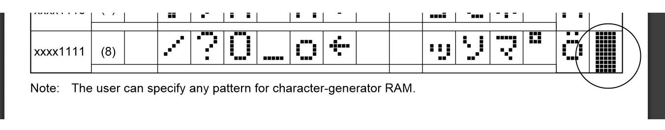

Jan schrieb:
> ich habe ja keine "Definierten" Zeichen die ich ausgeben möchte...
> ich würde gerne diesen Balken ausgeben... (siehe Foto)
Ach so.
Na, dann gibst du eben seinen ASCII COde an. Der ist 127
lcd_putc( 127 );

Gast #3411284
Jan schrieb:
> wie kommst du jetzt auf "127" ? wenn ich diese ASCII Tabelle aufrufe...
> http://www.tcp-ip-info.de/tcp_ip_und_internet/ascii.gif
> ist mein Zeichen nicht eher "219" ?! :)
jo, aufm PC. Mit IBM-ASCII Codepage 437.
Aber nicht auf dem LC-Display Modul, auf dem das Zeichen erscheinen
soll.
Das hat seinen eigenen Zeichensatz!
Dort ist, wie auf der Grafik zu sehen, der Code für
den "Balken" 0xFF bzw. 255 dezimal.
Bei Zeichen, die ans LCD gesendet werden, muß man natürlich dessen
Zeichensatz verwenden, nicht den des PCs.
#3411287
Der 'Balken' den du in deinem ersten Bild eingekreist hast, ist ja
eigentlich 255
Im Ernst, ich hab mich einfach am Bild orientiert. Der Balken war links
unten, da wo bei einem 7-Bit ASCII das Zeichen mit dem Code 127 (oder
eben Hex 0x7F) stehen würde. Ich hab das Bild nicht genau genug
studiert. Zumal viele Terminals bei einem Code von 0x7F (oder eben 127)
tatsächlich sowas wie einen Balken hinmalt.
Aber ich seh schon, du hast das Prinzip begriffen. Und das war ja
schliesslich der Zweck der Übung.
Vorsicht: Alles über 127 ist vom 7-Bit ASCII Code nicht festgelegt. D.h.
da musst du dich nach deinem LCD richten und nicht nach irgendeiner
ASCII Tabelle. ASCII ist nur für 7 Bit ( 0 bis 127) überall gleich.
Gast #3411291
Nö, es ist 255.
Diese ASCII Tabelle interressiert dein Display wenig.
Du musst den Zeichencode nehmen den das LCD Datenblatt vorgibt.
