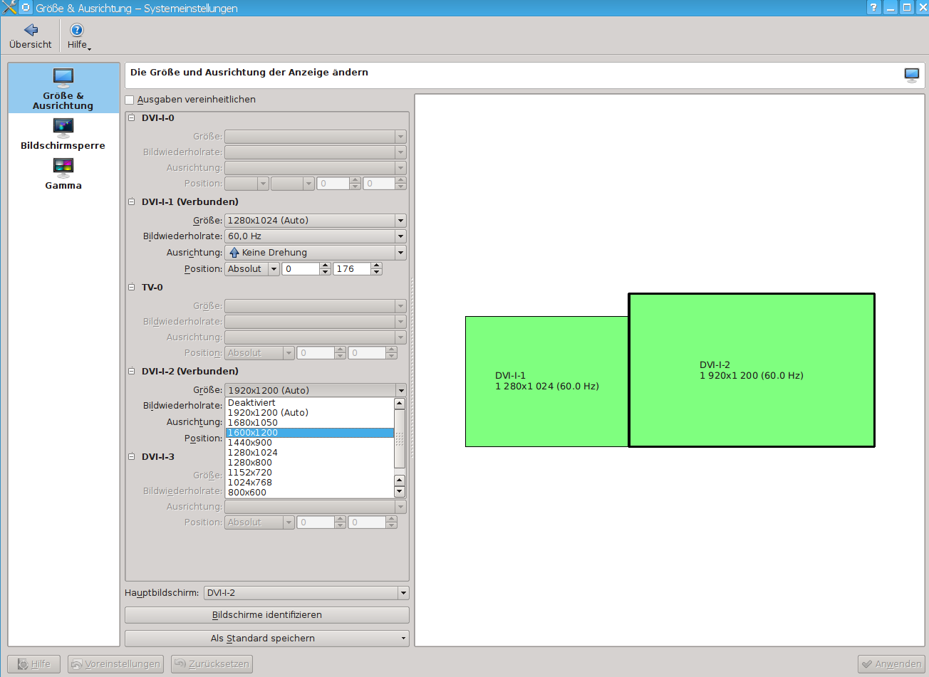

von Εrnst B. (ernst)
Jochen schrieb:
> Tja, das wird halt wieder ebenso kryptisch wie die Hilfen in anderen
> Foren.
Sag das doch gleich, dass du eine nicht-kryptische Hilfe willst....
Systemeinstellungen - Bildschirm - Auflösung wählen - Speichern.
Mag aber je nach ubuntu-"Geschmacksrichtung" anders aussehen.
