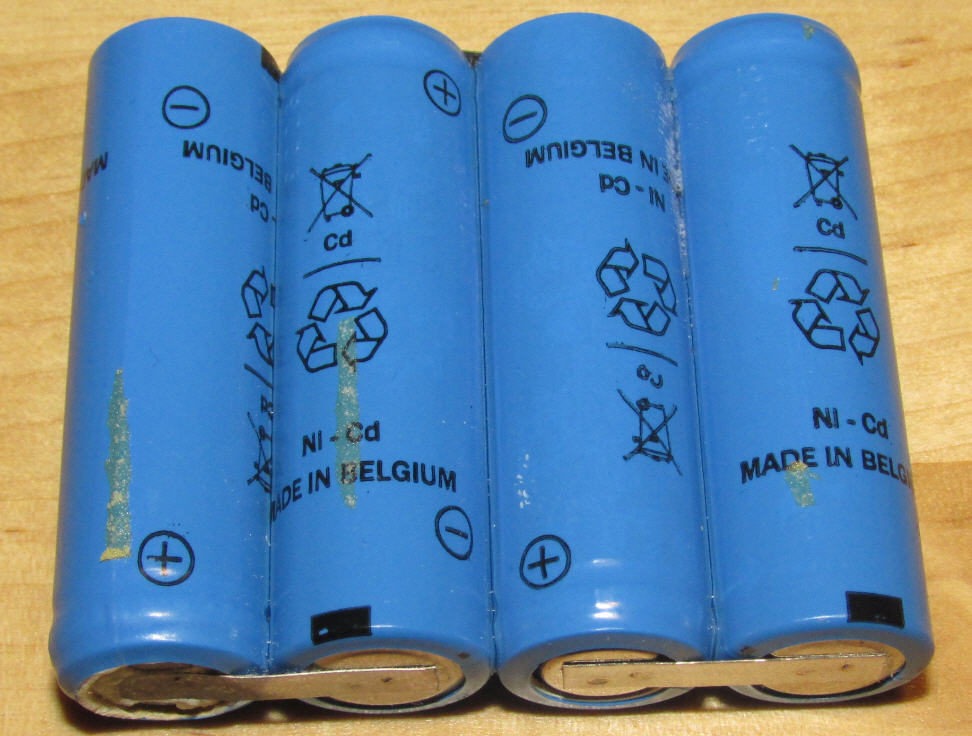

Gast #3412742
ich muss die Akkus (Bild) von Gerät ersetzen da nicht mehr laden bzw.
Gerät war etwa 3 Jahre in Keller, zu erkennen ist auf Akkus nur "Ni-Cd
Made in Belgium" mehr steht nicht drin, große ist AA
Das Ladegerät gibt 9V DC 100mA.
Wo finde ich solche Akkus, kann ich andere Typ einsetzen?
Vielen Dank für die Hilfe.
#3412745
Ist normalerweise problemlos.
Nimm einen Akku mit ca 1400mAh / 4 Zellen.
Das dürfte ungefähr hinkommen, wenn man davon ausgeht, dass mit ca. 1/10
der Kapazität geladen wurde.
Akkus kriegst du in jedem Modellbauladen bzw. Elektronikladen.

#3412806
Made in Belgium heisst wahrscheinlich Panasonic. Dia haben dort heute
noch eine Batteriefabrik. Ich schätze der alte Akku hat 700mAh und die
Ladestromangabe ist C/10.
Bei Pollin bekommt man immer noch NiCd. Wenn es gute Zellen sind, werden
sie deutlich länger halten als NiMH. Alternativ würde ich ebenfalls NiMH
mit irgendwas um 1500mAh kaufen und die Ladezeit mittels Timer
begrenzen. Dauerladen hat weder niCd noch NiMH gern.

#3412959
ich denke auch das es 700er Zellen sind. Macht Sinn bei 14 Std und 70
mA.
700er Zellen waren eine übliche Größe bei den grünen Cadnica von Sanyo.
Ich glaube nicht das die aus Belgien stammen.
Obwohl die mir etwas lang vorkommen für AA. Das kann aber täuschen.

Gast #3421125
Versuch mal, sie aufzuladen, durch ein Netzteil und einen Vorwiderstand.
Da es NiCd ist und sie nur 3 Jahre lagen, kannst du Glück haben, wenn
dein Gerät einen echten Ausschalter hatte und der ausgeschaltet war.
Vielleicht ist aber dein Ladegerät kaputt... (miss mal, ob Spannung
rauskommt).
Gast #3421181
Josep schrieb:
> Ja das geht, alternativ kannst du folgende set bei Pollin kaufen,
> Ladegerät ist dabei.
http://www.pollin.de/shop/dt/NDE4ODI3OTk-/Stromversorgung/Akkus/NiCd_Akkus/Modellbau_Akkupack_mit_Ladegeraet_4_8_V_800_mA.html
Hallo Josep
Oh Sch... das ärgerlich!
Vorgesstern habe ich diese bei Pollin bestellt und sind schon unterwegs:
 http://www.pollin.de/shop/dt/MzEzOTI3OTk-/Stromversorgung/Akkus/NiCd_Akkus/NiCd_Akkupack_CIDCO_D_AA850X3.html
Die von dir genannte Akkus waren nicht in Sortiment.
> rauskommt).
Vielen Dank für den Tipp, Netzteil ist ok es kommen 12V raus, wie groß
soll die Vorwiderstand sein? ein Versucht ist auf alle Fälle Wert.
Gast #3421848
Hallo MaWin,
volltreffer es funktioniert vielen Dank für den Tipp!
Hab die Akkus paar Stunden geladet und habe es gerade getestet Gerät
funktioniert wieder.
Die bestellte Akkus behalte ich troztdem als ersatz.
