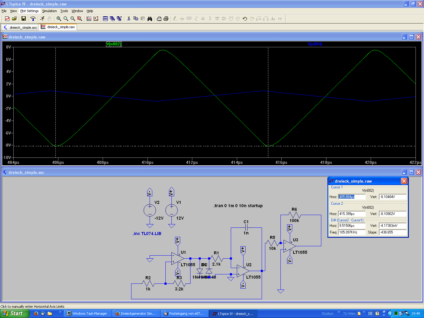

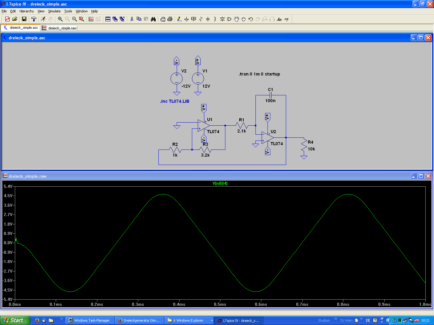

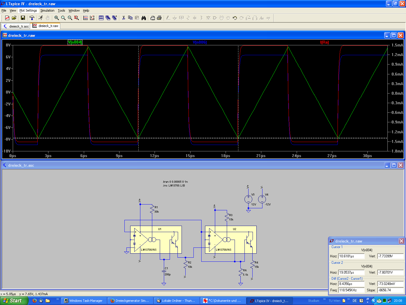

Hallo!
Brauche einen Dreieckgenerator (100kHz) und wollte mir den mal in
LTSpice simulieren.
Anbei meine Schaltung als Bild und auch das Simulationsergebnis.
Ich war immer verwundert, dass kein "schönes" Dreiecksignal
(!!Spitzen!!) herausgekommen ist, sondern immer nur so was abgerundetes.
Dachte liegt am verwendeten OPV-Nodell, hab dann andere
(schnellere)verwendet, hat aber nie wirklich was geändert. Hab dann hier
mal die Schaltung (2.Bild Dreieckgenerator Forum) gesehen und mir
gedacht, bau das einfach so nach und schau ob das selbe rauskommt. TUTS
NICHT! Meine Frage ist: Was mach ich falsch/anders, so dass ein anderes
Ergebnis rauskommt?

OP #3412926
Hmmm...
Natürlich dachte ich auch, dass es am Modell liegt, aber habs eben mit
mehreren probiert und es war eben nie ein viel anderes ergebnis. Welche
Typen würdet ihr mir empfehlen für mein 100kHz Signal? (was auch nicht
allzu teuer beim kaufen/bauen ist)
Anbei die Schaltung und natürlich das modell!
theo
EDIT: Also habs mit dem LT1055 probiert, ist besser aber für 100kHz
immer noch nicht gut. Tschuldige für die schnelle Antwort
Also welche Typen sind für 100kHz geeignet??

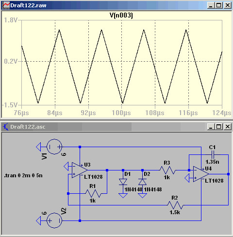

OP #3412954
Hmm, jetzt gehen die 100kHz (mit Dioden), aber ich hab natürlich meine
Ausgangsamplitude auf die Flussspannung der Dioden begrenzt. Müsste
jetzt noch OPV-Verstärker nachschalten, damit ich wieder auf ein höheres
Spannungsniveau komme...
Hmmm, mir ist der LT1055 schon etwas zu teuer (einer 6€ SMD wie ich
schnell mal gefunden hab) Was gäbs da für günstigere Alternativen?
Bzw. ganz allgemeine Frage: Ich will halt Dreiecksignal, 100kHz,
symmetrisch, ohne offset, ehest stabil und für die Anforderungen die
simpelste/günstigste Schaltung!
Ist da überhaupt die gewählte Methode die idealste oder würdet ihr da
was anderes vorschlagen?
theo

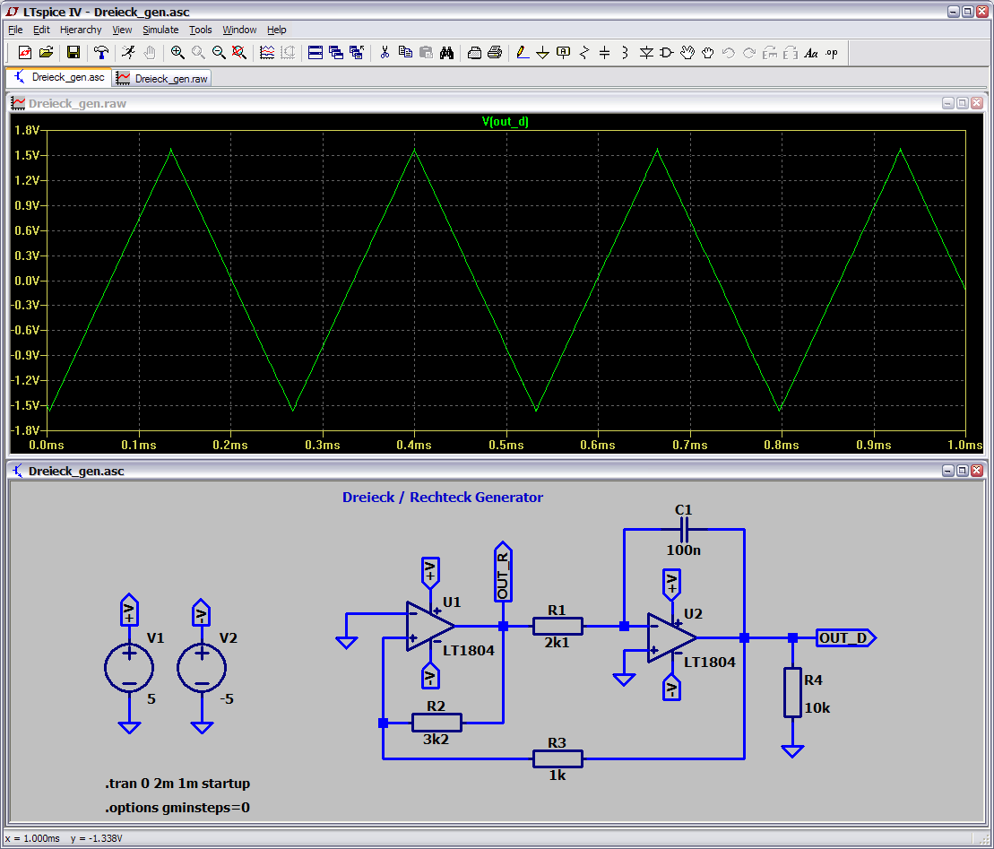

#3412991
Also, mit dem LT1804 tut's ...
Kostet ca. 3,30€.
Das ist ein Doppel-OpAmp, es reicht also einer davon.
Allerdings verträgt er als Versogung nur bis +/-5V, keine +/-12V.
Ist aber recht stromsparend und ein echter Rail-to-Rail,
was hier vorteilhaft ist.
Siehe angehängten Screenshot und Simulation.

OP #3413029
hmm, also ich hab das erstmal nur simuliert! Also noch nicht aufgebaut.
Denke es sollte erst mal in der Simulation funktionieren, kommt
vielleicht eh beim aufbauen neues Problem dazu, aber das ist eine andere
Geschichte...
Also mit Verstärkung (sollte schon mindestens 5Vpp aufweisen zum
Schluss) siehts wieder nicht gut aus (bild "..._besser")
Hab mir auch eine andere Variante angeschaut. Die scheint auf den ersten
Blick gute Ergebnisse zu liefern bei geringem Preis/geringen
Schaltungsaufwand. LM13700 als Dreieckgenerator Ding kostet 1,22€ (wo
ich geschaut hab...) und liefert gutes Ergebnis bei 100kHz. (siehe Bild
"...andere_variante")
Problem dabei ist: Manchmal geht die Simulation nicht, er schreibt einen
Fehler hin (muss ich den Zeitschritt manuell einstellen, mal so, mal so,
je nachdem was ich für Bauteilparameter genommen hab) gefällt mir also
nicht.Das zweite was mir nicht gefällt ist dass ich nicht genau weiß wie
die schaltung funktioniert... (gut mein Fehler...)
Wer hat damit (Dreieck mit LM13700) schon erfahrung gemacht, wie verhält
sich das real?
theo

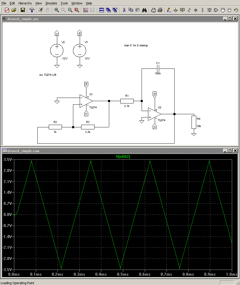

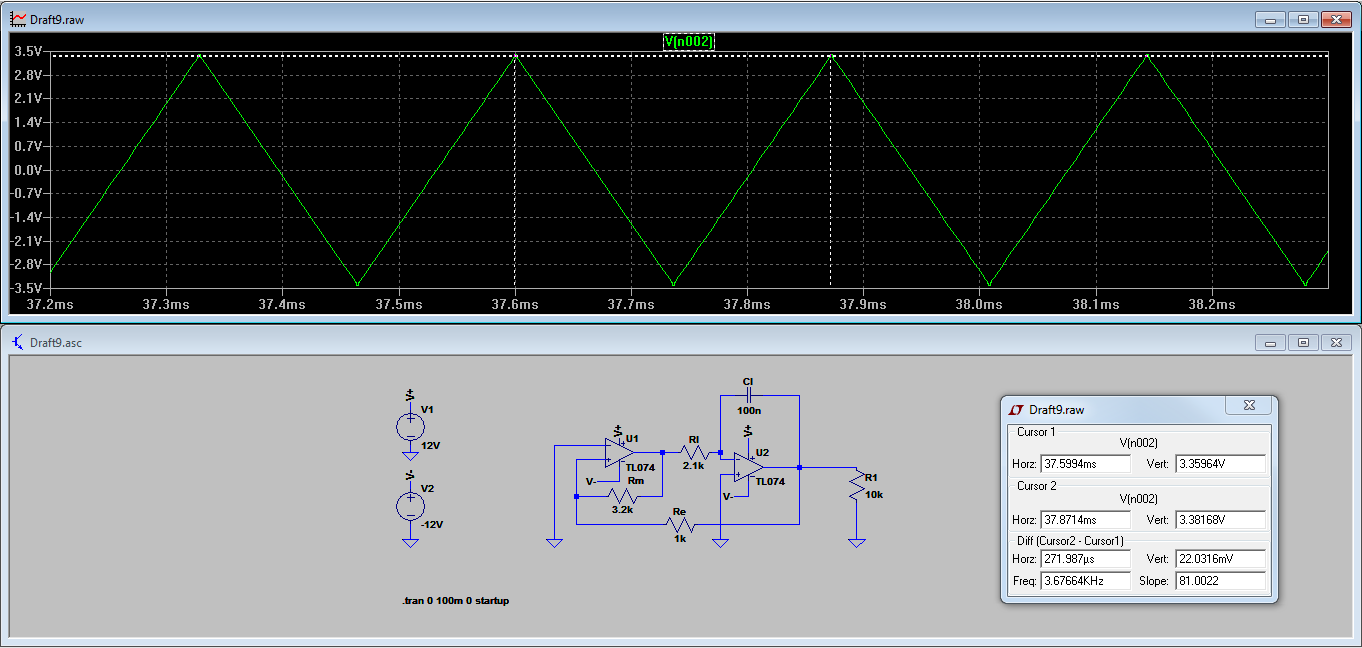

Moderator #3413129
Bei deiner Simulation mit dem TL074 ist etwas oberfaul:
Die Ausgangssignalform im Bild "mein_Dreieckgenerator.png" in deinem
ersten Beitrag lässt darauf schließen, dass U1 eine Slew-Rate von etwa
0,2 V/µs hat. Der "echte" TL074 hat aber 13 V/µs und ist damit um ein
Vielfaches schneller. Das verwendete Modell ist auch nicht das in der
von dir geposteten Datei "TL074.LIB", denn die Zeile ".inc TL074.LIB" in
deiner Simulationsdatei "dreieck_simple.asc" ist nur ein Kommentar und
damit ohne jegliche Funktion.
Irgendwo schwirrt in deiner LTspice-Installation ein Symbol names
"LT074" herum, dem aber ein Modell hinterlegt ist, das mit dem LT074
nicht das Geringste zu tun hat.
Ich habe die Simulationsdatei etwas abgeändert, so dass nun tatsächlich
das Modell in TL074.LIB verwendet wird:
- U1 und U2 sind durch das Symbol "opamp2" aus der LTspice-Bibliothek
  ersetzt, der Name ist jeweils "TL074"
- ".inc TL074.LIB" ist jetzt kein Kommentar mehr, sondern eine
  Spice-Direktive
Wie das Bild Anhang zeigt, ist der TL074 gar nicht so schlecht für
diesen Zweck geeignet.

OP #3413257
Hmm, danke für den Hinweis. Habs jetzt selbst gesehen, dass da was
schief gelaufen ist.
Meine Vorgehensweise beim einbinden:
Modell herunterladen
Modell im lib\sub Ordner speichern
In das File schauen wie die Pin-Belegung ist.
Ein Schaltbild suchen was dazu passt (.asy file, im lib\sym Ordner)
Dieses .asy file kopieren und umbenennen, auch "im" .asy file teil
umbenennen und gegebenenfalls die Pin-Nummern anpassen
speichern alles schließen und LTspice neu starten
in den "Component" nach Bauteil suchen/platzieren
Spice directive schreiben
laufen lassen
Mach ich dabei was falsch?????
EDIT: Yalu, wenn ichs so wie du mache gehts bzw. kommt das raus wie bei
dir
theo
