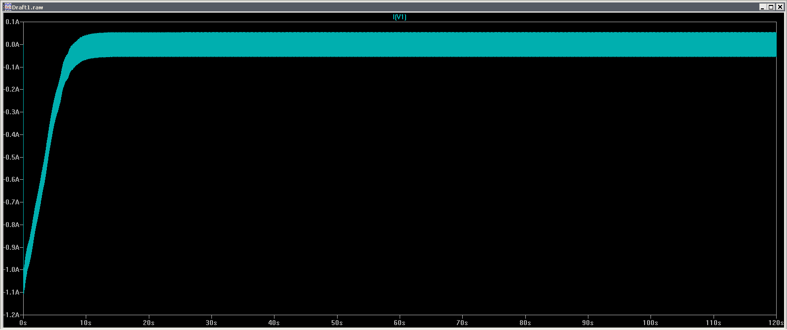

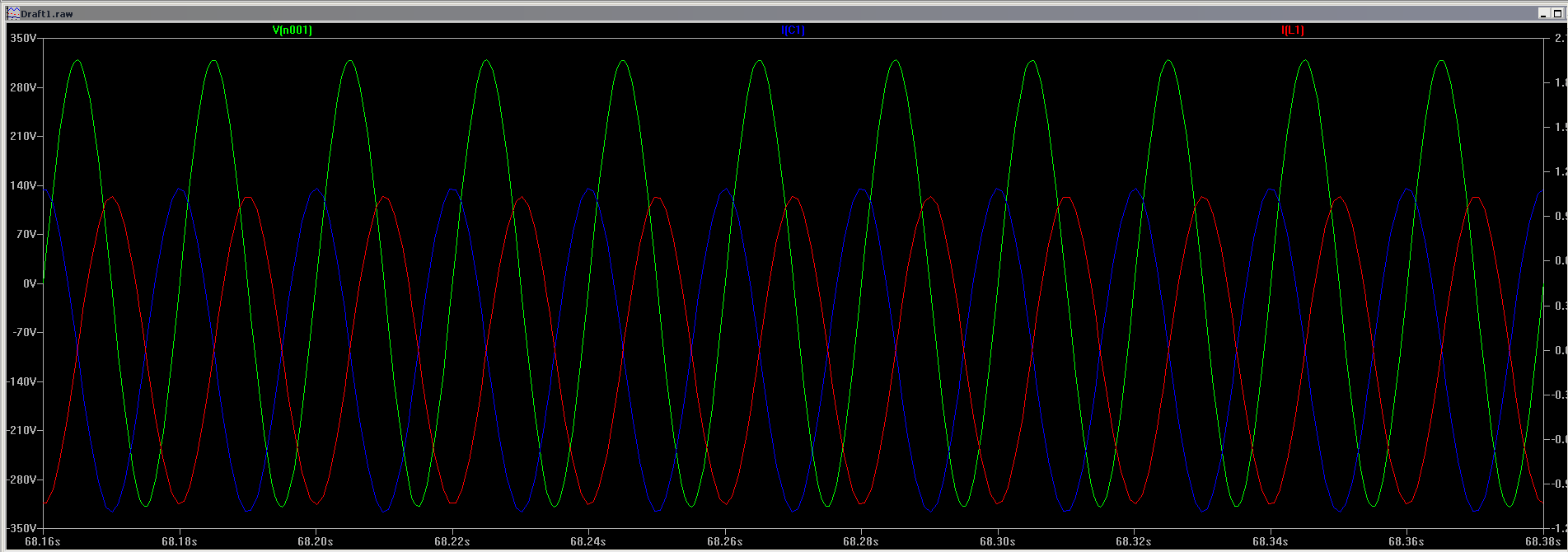

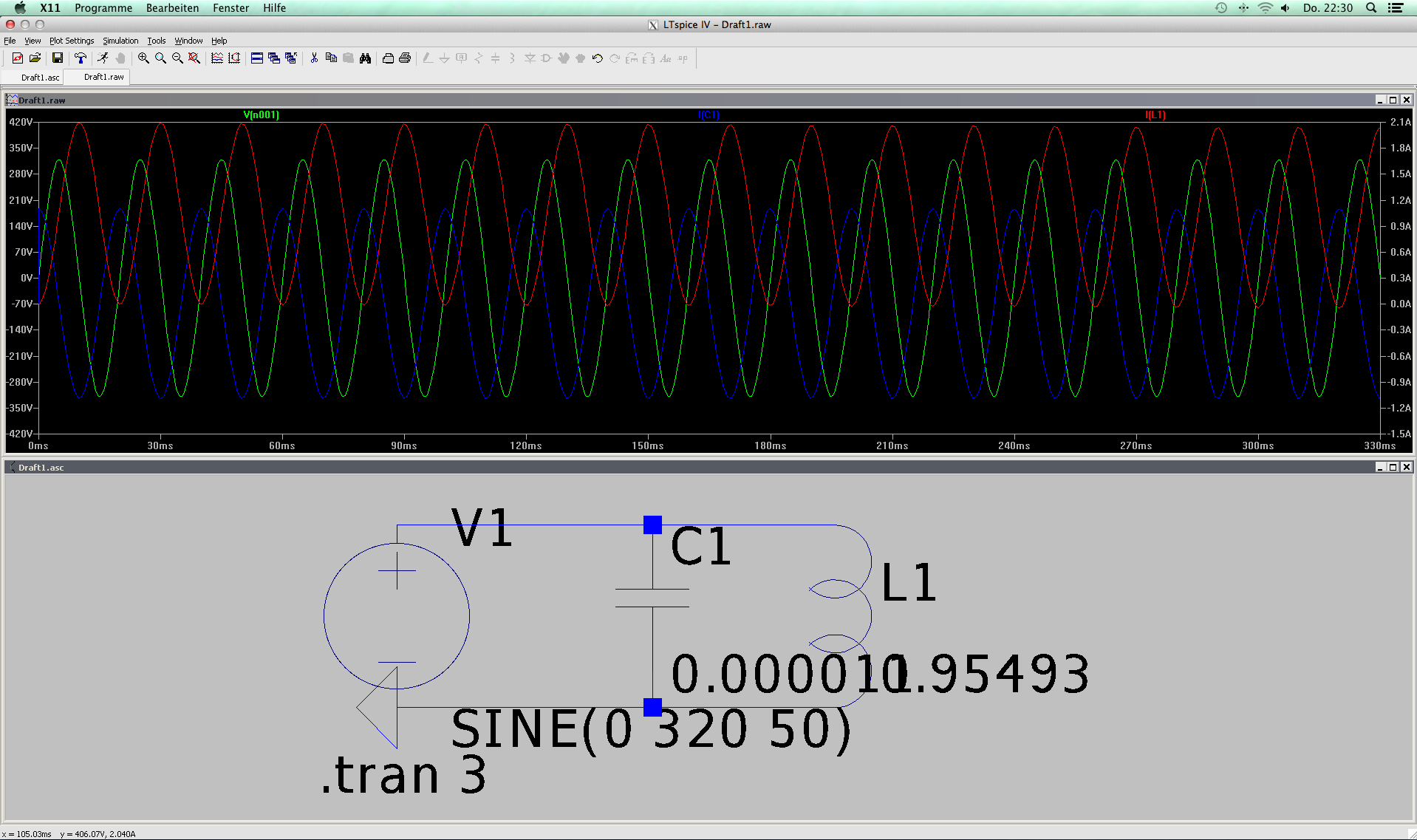

LTSpice Sims
Us =320V
Xc = Xl = 300Ohm
Freq. = 50Hz
IsL = ca. 1A

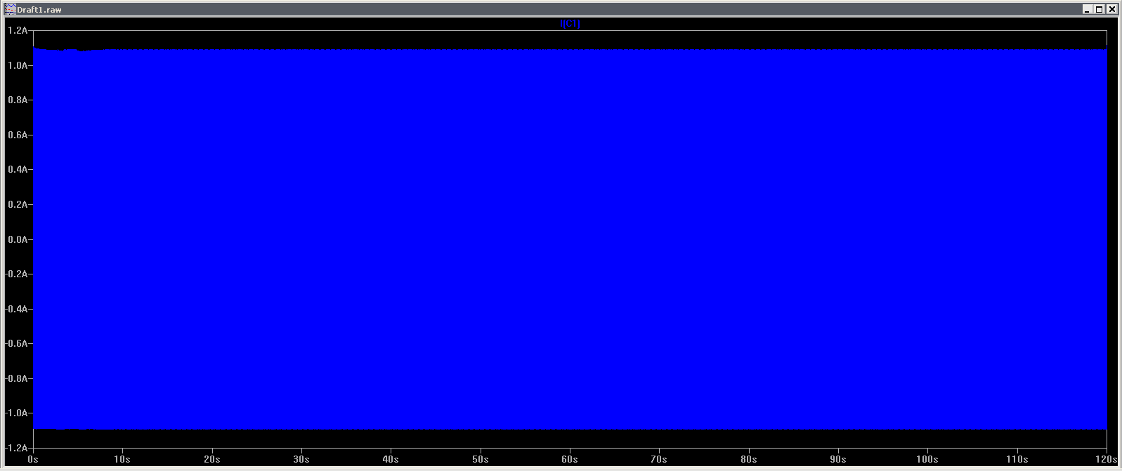

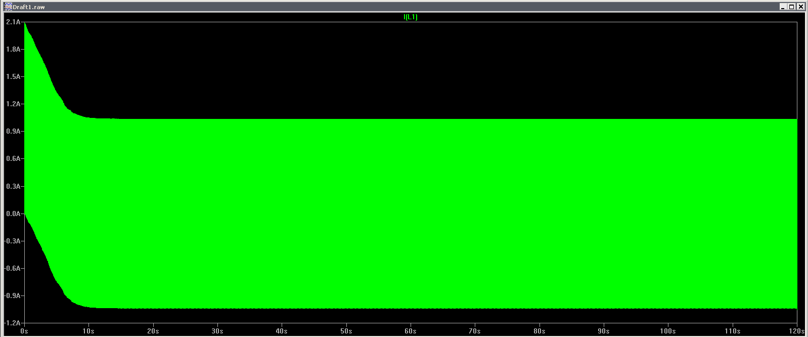

Ein umgedämpftes Physikalisches System in Resonanz würde doch eine immer
größere Amplitude bekommen. Beispiel das Zerspringende Glas.
Warum Pendelt sich der der Strom hier auf einen Festen wert ein und wird
nicht mit der Zeit unendlich (keine Dämpfung). Warum wird der Strom der
Quelle nicht 0 Gibt es doch noch Blindleistung zur Quelle und zurück?
Danke Schonmal.

Bei Resonanz gibt es keine Blindleistung zur Quelle mehr,
sondern nur noch eine Wirkleistung, wegen des Resonanzwiederstandes.
Und das nur deshalb weil Der Schwingkreis Verluste hat.
Ohne Verluste würde der Resonanzwiderstand unendlich hoch sein.

Bei jedem parallelen Schwingkreis ist der Strom innerhalb des Kreises (
also zwischen Spule und Kondensator ) um die Schwingkreisgüte höher, als
der Strom des Generators.
Bei einen Reihenschwingkreis ist dafür die Spannung an  Spule und
Kondensator um die Schwingkreisgüte höher als die anliegende Spannung am
Schwingkreis.
Die Güte des Schwingkreises errechnet sich übrigens beim Parallelkreis
aus
Resonanzwiderstand / XC bzw XL  ( XC und XL sind im Resonanzfall
natürlich gleich groß ). Dadurch kommt auch der große Strom innerhalb
des Kreises zustande.
Die Güte ist übrigens auch F-Resonanz / Bandbreite
