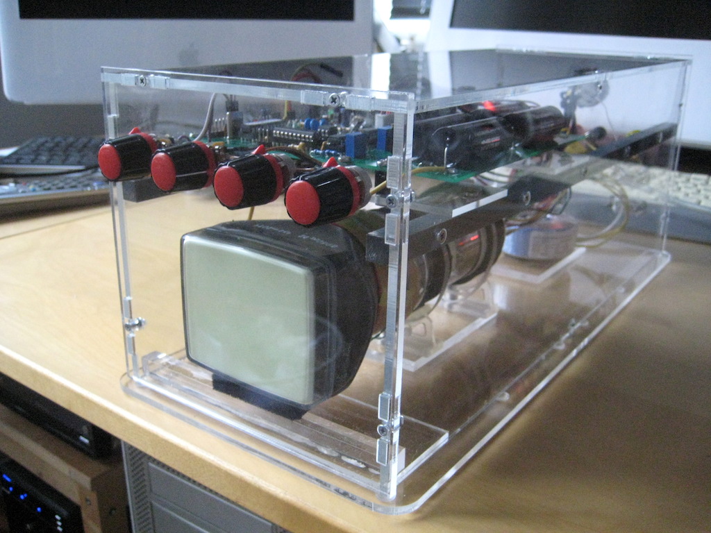

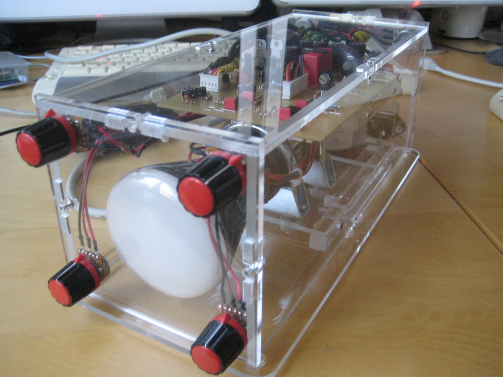

Salut,
ok, dann will ich das ganze einmal konkreter beschreiben. Grundsätzlich
handelt es sich um ein Retro-Projekt aus der Zeit, als
Elektronik-Experimentierkästen noch hoch im Kurs standen. Seinerzeit hat
Philips eine Oszillographenröhre zusammen mit der notwendigen
Grundschaltung in ein Acrylgehäuse gesteckt und das ganze als
"Bildröhreneinheit" verkauft. Seinerzeit konnte man damit ein einfaches
Oszilloskop und sogar einen Fernseher bauen.
Man kann diese Teile heute noch für eine Menge Geld bei ebay ersteigern.
In unserem Projekt wollen wir eine solche Einheit mit aktuell
verfügbaren Mitteln bauen, wobei wir diesmal bei der Auswahl der Röhren
flexibler sein wollen als beim Original.
Und nachdem diese Idee inzwischen erste Formen annimmt, sollte das ganze

einige Zeilen (größeren) Text ausgeben. Wir haben so etwas für die
Bildröhreneinheiten aus den 70ern schon einmal gemacht, siehe hier:
http://www.brennecke.org/?page_id=1842 - da wird die Ablenkung analog
bewerkstelligt, während zwei Mikrocontroller die Generierung der
Sync-Impulse übernehmen und auch eine Bildlagekorrektur ermöglichen.
Seinerzeit kamen statt OpAmps Transistoren zum Einsatz, die als
Konstantstromquellen die Kondensatoren laden, aus denen letztlich die
beiden Sägezähne stammen. Das funktionierte leidlich, aber eben nicht so
linear, wie gewünscht (wobei es horizontal bei hohen Frequenzen besser
aussieht als bei der vertikalen mit 50/60 Hz).

Wir haben das eigentliche Problem, den Betrieb zweier
Sägezahngeneratoren für die Ablenkunk eines Elektronenstrahls und die
Darstellung eines Videobilds, nun folgendermaßen gelöst:
Der Mikrocontroller nimmt horizontale und vertikale Sync-Signale aus
einem LM1881 entgegen. Beim horizontalen Sync auf INT0 (15.625 kHz) wird
ein Sync-impuls an einem Ausgang erzeugt, außerdem wird ein Zeilenzähler
hochgezählt und dessen Wert per SPI einem D/A-Wandler vom Typ MCP4921
zugestellt. Dessen Ausgangssignal ist dann bereits sägezahnförmig mit
625 Stufen, die man allerdings nicht sieht, weil sie außerhalb des
Bildes liegen. Das vertikale Sync-Signal an INT1 setzt den Zeilenzähler
auf null zurück.
Der horizontale Sägezahngenerator wird durch Transistoren und einen
Kondensator auf konventionelle Weise gebildet. Wenn man ihn hinreichend
groß und die Amplitude gering genug wählt, ist das Signal hinreichend
linear.
Beide Signale durchlaufen noch zwei OpAmp-Stufen (NE5532) mit dualer
Stromversorgung, um das Signal ein wenig zu verstärken und belastbar zu
machen. Außerdem kann der Nullpunkt verschoben werden, damit das Bild
auch mittig auf dem Bildschirm sitzt.
Außerdem an Bord:
- Ein Ablaufzähler, der einspringt, wenn die externe Quelle nicht
angeschlossen ist und der LM1881 kein Signal liefert. Er erzeugt dann
ein Raster, dessen Frequenz leicht unterhalb der Standard-PAL-Frequenz
liegt. Wenn ein Sync vorhanden ist, wird der Timer des Ablaufzählers
rechtzeitig zurückgesetzt.
- Ein Austastsignal, das die Bildbereiche des Rasters dunkel tastet, die
keine Information enthalten. Das sind die Rückläufe der Sägezähne sowie
weitere schmale Zonen am Rande des Bildschirms.
