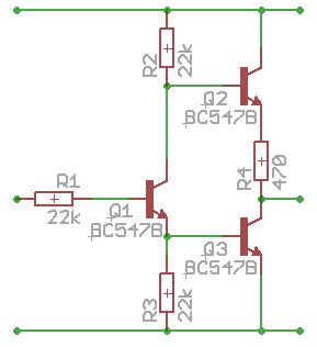

push pull: npn/pnp vertauschen
Gast #3413331
das muss so sein. Ansonsten funktioniert es nicht wie gewünscht, weil
die Pegel nicht mehr passen. Eine Invertierung erfordert nur eine
weitere Stufe im Signalweg davor. Die Ausgangsstufe bleibt unverändert.
MfG. Andreas
#3413367
Martin schrieb:
> die Beispiele, die ich im Netz gefunden habe,
> haben oben npn und unten pnp sitzen. Muss das immer so sein
> oder kann ich diese vertauschen?
Wenn es dir gefällt, kannst du gerne "oben" und "unten" vertauschen.
Oder "links" und "rechts". Denke aber bitte auch daran, daß Spannungen
Polaritäten haben. Denen ist herzlich egal ob "plus" nun oben oder unten
ist.
XL
(Firma: matzetronics) #3413430
Wenn der NPN 'oben' an der Plusschiene hängt und der PNP unten an der
Minusschiene, dann ist diese Gegentakt Endstufe eben als Emitterfolger
aufgebaut - grosse Stromverstärkung und keine Spannungsverstärkung.
Eigentlich der Normallfall, denn Spannungsverstärkung ist einfach in ein
paar Vorstufen gemacht, die Endstufe liefert dann nur noch den Strom
dazu.
Wird es umgekehrt gemacht (PNP an der Plusschiene und NPN an Minus) dann
ist der Entwickler aus irgendeinem Grund darauf aus, aus der Endstufe
noch Spannungsverstärkung herauszuholen, denn die Stufen sind ja nun in
Emitterschaltung. Normalerweise muss man dazu irgendeine Eigenschaft
opfern, wie z.B. breiten Frequenzgang (Ausgangssteilheit) und/oder
niedrigen Ausgangswiderstand, der bei einer Emitterschaltung eben nicht
so niedrig ist wie bei einer Kollektorschaltung (Emitterfolger).

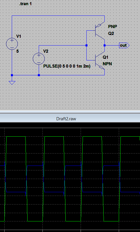

Gast #3414998
batman schrieb:
> Mal doch mal auf, wie du es meinst, sonst kann man lange raten.
so habe ich es gemeint.
Jetzt habe ich es simuliert und es ist so wie ich es erwartet habe.
Jedoch habe ich nirgends im Netz diese Form gefunden.
Wenn es andersrum ist, dann leuchet es mir ein, dass es sich
um komplementäre Emitterfolger handelt.
#3415040
Hai!
> erwartet habe. Jedoch habe ich nirgends im Netz diese
> Form gefunden.
Nun ja, Transistorvernichtungsmaschinen werden recht
selten benötigt.
Tipp: Überlege Dir, was in dem Moment passiert, wenn
genau die halbe Betriebsspannung an den Basen anliegt.
Grusz,
Rainer
