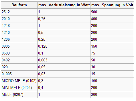

von Dave C. (dave_chappelle)
Wow, für einen Techniker bist du ziemlich schlecht im Umgang mit
Suchmaschinen ;)
Schritt 1: Gehe auf die Website https://www.google.de/
Schritt 2: Gebe in das Suchfeld (das ist der grosse breite Balken)
folgende Worte ein: "Maximale Verlustleistung 0603"
Schritt 3: Klicke den ersten Link an (Wikipedia)
Schritt 4: Scrolle bis zu der Tabelle, die ich dir extra in den Anhang
gepackt habe.
Solltest du wieder mal eine Frage haben, kannst du diese Schritte
wiederholen. Aber Achtung, der Suchbegriff muss je nach gewünschter
Information angepasst werden!

von Peter (Gast)
Weil ich kein datenblatt zu den widerständen habe...
Danke für die Info, d.h. dass diese Verlustleistung für alle 0603 gleich
ist? In meinem Fall dann wohl zu wenig, denn im Verpolungsfall liegen an
der Schottky ca 0,5V, d.h. am R 1V, ergibt eine verlustleitung von ca 1
W. Also wäre für diese Anwendung eine 1218 Bauform angemessen, richtig?

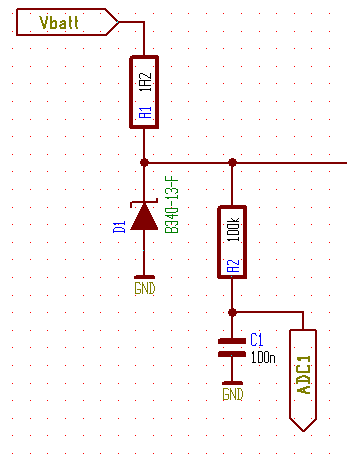

Nur mal so bemerkt, eine kleine Skitze hätte viele Beiträge erspart.
von Peter (Gast)
Ist richtig... Anbei eine Skizze...

von Peter (Gast)
V batt kommt von der Batterie (1.5V), ADC1 geht zum µC um die Spannung
einzulesen (Unterspannungserkennung)...
von Peter (Gast)
rechts geht es weiter zu einem STepUp Konverter...
von Peter (Gast)
Ich habe die Verpolung auch getestet: am R1 fallen bei Verpolung 580mV
ab, an der Schottky 300mV (in diesem Fall die Durchlassspannung). Es
fließt durch den Widerstand als ein Strom von 0,580/1,2 = 483mA. Das
entspricht einer Leistung von 280mW. Das Ganze dauerte ca 20 Sek. Es ist
weder die Batterie, noch der R1 heiß geworden.
2 Fragen dazu:
1.)Wo ist die restliche SPannung zu den 1,5V? Ich vermute, die fallen am
Innenwiderstand der Batterie ab, richtig?
2.) Warum brennt der R1 (0603) nicht durch, wenn er angeblich nur 100mW
verträgt?
Wenn ich die Batterie danach wieder richtig pole, funktioniert die
Schaltung; Die Schaltung dahinter bekommt also nichts ab...
Danke für eure Hilfe...!!

Was soll die schoggi diode denn ueberhaupt tun ?
von Peter (Gast)
Wenn die Batterie richtig gepolt ist, sperrt sie und der Pfad kann
vernachlässigt werden. In diesem Fall wirkt nur R1 als "Vorwiderstand"
für die folgende Schaltung (Step-Up-Konverter).
Wir die Batterie allerding verkehrt gepolt, leitet die Schottky Diode
und die Batterie wird über R1 und diese Diode kurzgeschlossen. Dadurch
soll der Rest der Schaltung geschützt werden. Der Nachteil ist
natürlich, dass die Batterie rasch leer wird.

Wie groß ist denn der Widerstand, wenn die Sicherung auslöst? also wenn
der STrom größer als 400mA wird?
