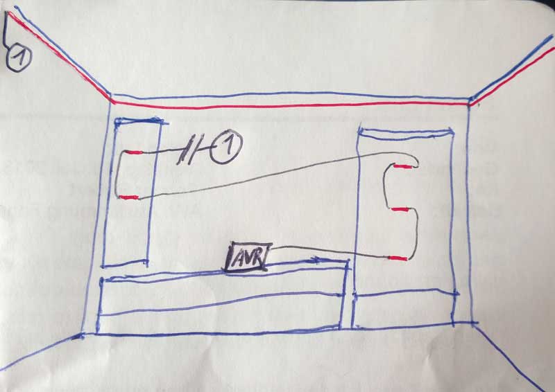

Das sind aber mehrere Empfänger! Was denn nun?
>Wie ist das nun? Die LPD8806-Chips alle 2 LED's des RGB-Strips nehmen
>das Signal ja entgegen und senden es an den nächsten Chip weiter,
>funktionieren also quasi wie ein Repeater.
Mach mal eine Skizze, sonst reden wir aneinander vorbei.

OP #3414175
Habe jetzt mal eine Skizze beigefügt wie das in etwa vom Aufbau her
ausschaut :)
Blau der Raum und die Wohnwandmöbel,
Rot die Position der digitalen RGB-Strips (etwa 18m durchgehend an der
Decke und kleinere Abschnitte in den Vitrinen)
Schwarz die "Verbindung" zwischen den Strips bzw. dem Atmega32.
Die Verbindungsleitungen sind eben ca. 2m Flachbandkabel, dann zum
nächsten Teil des RGB-Strips ca. 3m Flachbandkabel und von dort dann
(als (1) bezeichnet) eine ca. 10m Strecke mit Netzwerkkabel.
Dass SPI für solche Entfernungen nicht das Mittel der Wahl ist ist klar,
die RGB-Strips lassen sich aber leider eben nur so ansteuern. Im Grunde
ist es ja
Ich denke ich werde heute mal mit "freifliegendem" 10m Netzwerk und
Flachbandkabel und Serienterminierung experimentieren und sehen was
dabei rauskommt. (Die Strips sind ja noch nicht eingebaut) Bauteile für
eine differentielle Übertragung habe ich nicht, werde ich dann aber wohl
bestellen wenn ich damit heute nicht weiterkomme.
Ist vermutlich sicherlich die zuverlässigste Lösung und ich will ja
keine wilde gestörte flackernde Weihnachtsbeleuchtung sondern es sollte
schon schlussendlich das machen  was ich will ;)
Vielen Dank für eure Tips
#3414295
Ich würde jedem Stripe einen kleinen MC vorsetzen. Dann kann man darauf
Protokoll und Fehlerkorrektur laufen lassen.
So ein ATmega48-MU kostet nur 4*4mm² Platz.
Dumme Slaves an langem SPI machen nur Probleme. Die Frau quasselt am
Handy oder saugt Staub und alle LEDs flackern wild.
OP #3414325
Ja wäre natürlich auch eine Möglichkeit, allerdings muss ich mich auf
Hobby-Lötbare Teile beschränken :) Falls das alles gar nicht hinhaut
besteht noch die Überlegung die Strips in der Mitte zu teilen also über
der Wohnwand quasi und dort dann die linke und rechte Seite jeweils mit
einem MC anzusteuern. Würde zumindest die lange 10m Zuleitung einsparen
aber halt die Ansteuerung aufwendiger machen. Vor allem wenn man einen
Lichtpunkt laufen lassen möchte etc.. Werd da heute nochmal nachgrübeln

Hmm habe übers WE jetzt ein wenig experimentiert und festgestellt dass
meine "Störungen" wohl überhaupt nicht von Reflexionen im Kabel oder
Einstrahlungen der Umgebung kommen sondern durch einen Wackelkontakt bei
einem der LPD8806-Chips ausgelöst wurden.
Nachdem mir auffiel dass erst ab einer bestimmten Stelle im RGB-Strip
die Sache aus dem Ruder läuft konnte ich die Stelle lokalisieren und
ausmerzen.
Somit habe ich jetzt einen funktionierenden Strip der mit 4Mhz SPI
angesprochen wird Direkt (Test-Atmega8-MCU)-Ausgang->ca. 13m
Netzwerkkabel->erster LPD8806-Chip
Scheint recht zuverlässig zu funktionieren, allerdings sollte es das
eigentlich nicht, oder? Immerhin schreiben manche in Beiträgen dass SPI
bis zu 37cm Kabel problemlos verträgt aber alles über 2m praktisch nicht
funktioniert. Tut es eben doch, aber ich vermute mal dass es einfach
daran liegt dass ich ja nur eine unidirektionale Kommunikation habe und
der Atmega8 vielleicht keine soo schnellen Signalanstiegszeiten hat.
Meine bescheidenen Erklärungsversuche dazu.. naja da es erstmal
funktioniert belasse ich es nun mal dabei und sehe was passiert wenn ich
die LED`s in den Vitrinen noch dazuhänge..
Vielen Dank für eure Hilfe, mit den Infos in diesem Thread kann ich dann
losstarten falls sich doch noch Probleme zeigen und ich mich doch noch
der Terminierungsaufgabe stellen muss. (Bisherige Versuche haben nur
eine verschlechterung bewirkt, lag vielleicht eben aber auch an dem
"Wackelkontakt bei einem der RGB-Chips")
vg,
avlbger
