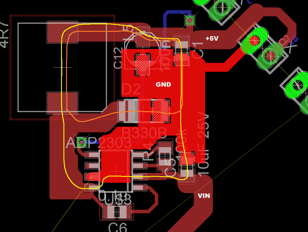

ich habe ein Layout für einen ADP2303 Schaltregler erstellt und habe
dazu zwei Fragen.
Ist das Layout mit den eingezeichneten Strompfaden so ok?
Wird die Masse der Last am besten mit der roten Massefläche des
Schaltreglers verbunden oder über den Bottom-Layer geführt?
Auf die Bottom-Seite soll noch eine Massefläche gelegt werden
Gast #3413876
Ich arbeite in solchen Fällen bei den Flächen meist ohne Thermals. Bei
den Flächen gibt es auch generell noch etwas Optimierungspotential (hin
zu weniger Ecken, Kanten und Stubs).
Die Positionen von R4 & C5 würde ich tauschen.
Die Leiterbahnführung zu C6 lässt sich verbessern.
Die untere DK vom Feedback würde ich weiter nach unten links schieben,
damit die Masse unter dem IC besser angebunden ist.

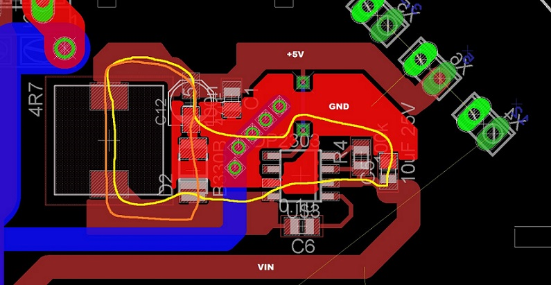

> Ich habe das Layout nochmal überarbeitet.
Das sieht besser aus. Vielleicht noch C1 und C12 tauschen.
Im Originallayout hätte es vermutlich gereicht, den 10uF Kondensator in
die Mitte zu ziehen.
Hast du auch berechnet, ob der kleine 10uF Kondensator den Strom abkann,
der über ihn fliessen soll?
#3418651
denke es geht noch besser... ich würde das Layout komplett "umdrehen".
1. Die switching-node (an Pin 8 vom Schaltregler) möglichst klein
machen. Dazu D2 "unter" den Schaltregler (wo jetzt C6 ist), die Spule um
180° drehen und auch direkt an Pin 8.
2. Die Masseverbindungen zwischen Eingangskondensator C5 und
Ausgangskondensator C1, sowie der D2 möglichst kurz halten, deshalb die
jeweiligen Massepads möglichst "auf einen Fleck". C12 kann etwas weiter
weg sein (C1 ruhig auch mit 10uF bestücken). Dann noch C5 möglichst nah
an Pin 2 und C1 an die Spule...
schöner Nebeneffekt: die Stromschleifen werden auch kleiner.
Gruß Peter
Ich wenigstens zur Hälfte. Denn das Regler IC muss nicht unbedingt in
die Ladeschleife. Nicht umsonst ist die "Leistungsabteilung" des Reglers
auf einer Hälfte untergebracht, und die "Regelung" auf der anderen
Hälfte. Die "Regelung" siztz jetzt mitten im Kampfgeschehen...
Und der Bootstrap-C muss nicht so ausschweifend weitläufig angebunden
werden. Eine knackig kurze Leiterbahn schadet auch hier nichts.
