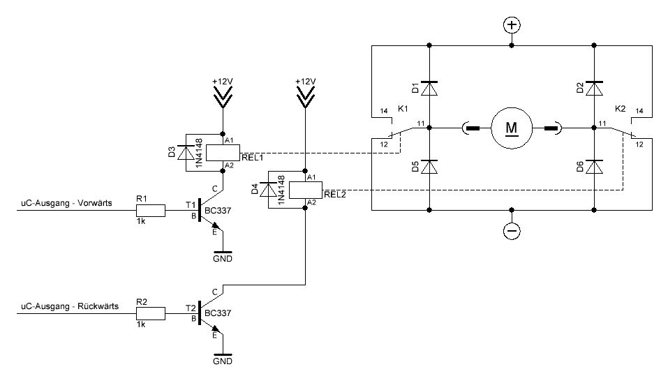

Eine einfache Möglichkeit wäre die Ansteuerung von zwei Relais mit einem
kleinen ATtiny oder mit einem fertigen kleinen Digispark (Arduino) und
etwas Code.
Es ginge natürlich auch ohne Relais mit einer H-Brücke, diskret oder
integriert aufgebaut.
Wieviel Strom brauchen denn die Motoren?

Yama Ill schrieb:
> die Motoren ziehen max. 500 mA
Der oben verlinkte Bausatz löst Dein Problem nicht.
Bei diesen kleinen Motoren würde ich einen ATtiny25 (o.ä.) für die
Zeitsteuerung nehmen. Zwei Ausgänge reichen bereits aus. Wenn die Zeiten
im Bereich < 2% liegen dürfen, reicht der interne RC-Oszillator.
Ansonsten reicht ein billiger Quarz aus.
Als Motortreiber reicht ein L293D, der sogar zwei Motore ansteuern
könnte.
Das Programm für den ATtiny ist simpel, wenn Du Deine Anforderung
dahingehend korrigierst, dass von Vorwärtslauf nicht ohne Stopp oder
Pause auf Rückwärtslauf umgeschaltet werden muß. Damit bekommt man
Elektronik und den Motor schnell kaputt.
Beschreibe am besten, was der Motor antreiben soll.

von Markus (Gast)
Yama Ill schrieb:
> Damit wäre das easy zu erledigen oder?
Ja, du brauchst im einfachsten Fall:
Einen Digispark:
http://shop.cboden.de/Digispark/Digispark-USB-Entwicklungs-Board.html
Die Software:
http://digistump.com/wiki/digispark/tutorials/connecting
Und meine oben gezeigte Schaltung mit dem Arduino-Code.
Mehr nicht.
